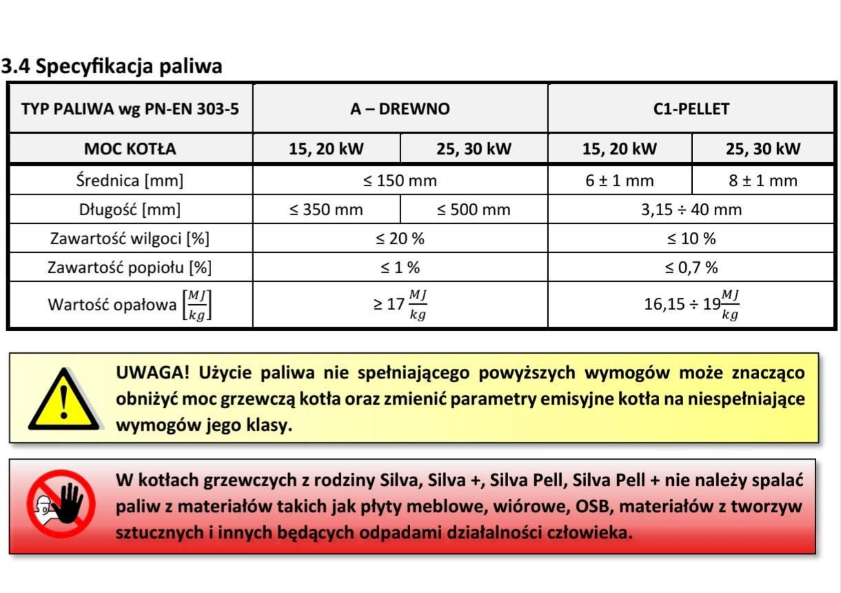

@Kordjano Czy za palenie 100% owsem (bez dodawania pelletu) traci się w tym kotle gwarancje?
W DTR w zasadzie nic nie ma o paliwie innym niż pellet i drewno, ale nie jest nigdzie zabronione.
