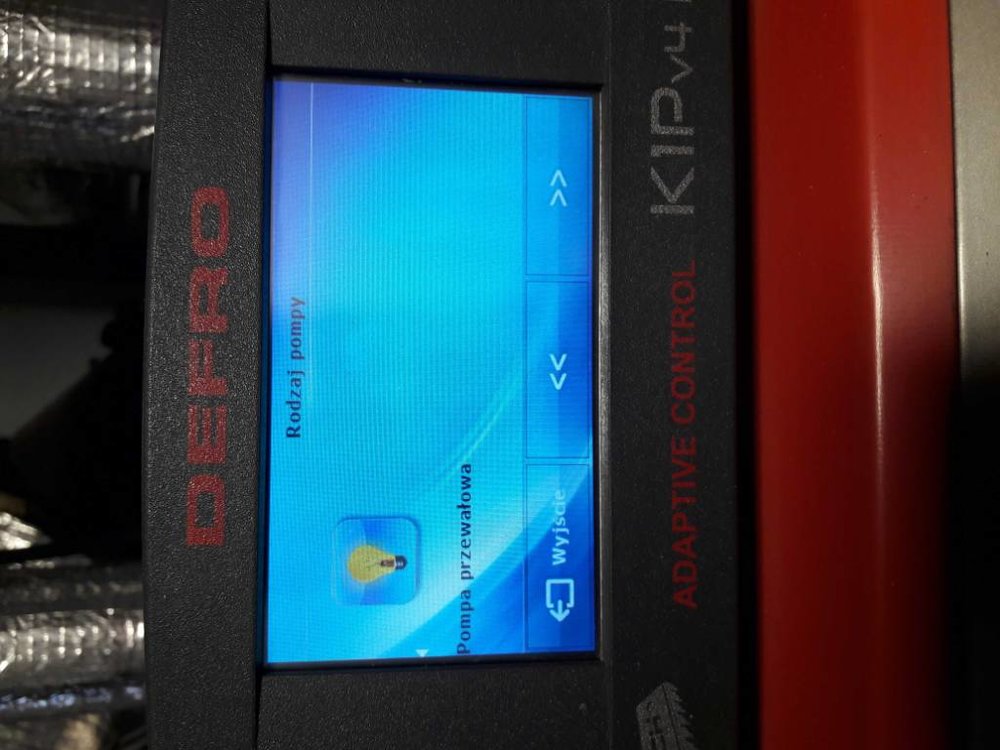

Witam wszystkich
mam pytanie skąd można pobrać najnowsze oprogramowanie do defro K1Pv4, potrzebuję obsługę pompy przewałowej, a niestety wersja, którą posiadam jej nie obsługuje.

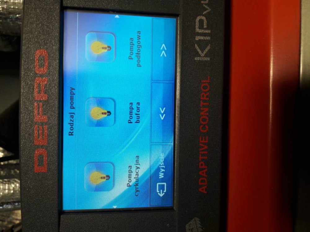

nowe K1Pv4 -  3.40
Czy nowy sofy wnosi coś nowego?
Ni ale co on nowego wnosi? Są widoczne jakieś zmiany?
Inaczej chodzi wentylator, u mnie wcześniej, bez mieszania w ustawieniach prędkości wentylatora, chodził dużo wolniej, piec chodzi na dwu stanie. Doszła opcja pompy do przewału, pojawiła się  temp. spalin w sterowniku pieca, w programie emoduł, pojawiły się dziesiętne w temp. c.o. i c.w. Wcześniejszy soft u mnie to 3.2.5. Jak coś więcej zauważę to opisze.
