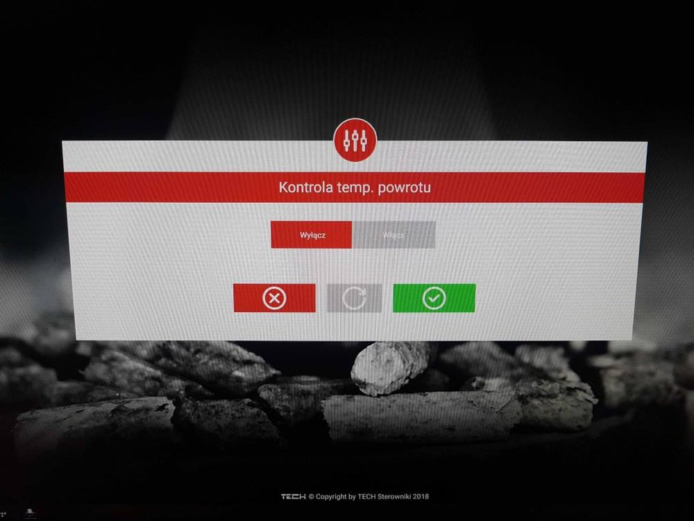

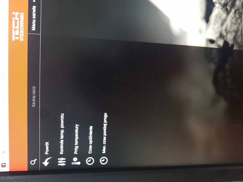

Dzieki. Już śmiga ster na nowym sofcie. W menu serwis - nastawy temperatur doszła nowa opcja - kontrola temp. powrotu tylko tech wymyślił kolejne dziwne hasło. Ciekawe po co aż tak filozofują z tymi hasłami?
Kolega zamieścił k1pv4pz a ma ktoś do K1PRv4 Adaptive ?
U mnie też śmiga wersja 3.4 Jeżeli chodzi o kontrole temp. powrotu to pewnie pasuje kod serwisowy. Gdyż przez e-moduł można to spokojnie włączyć bez pytania o kod.
Ciekawe. Bo z aplikacji w tel nie mogę wejść bo prosi o kod. 5162 nie pasuje. Ale przez stronę emodul.pl wchodzi.eaa00eda1891941febcd6ff0e71d0d66.jpgf13493724bc3689920a102af3de03005.jpg
