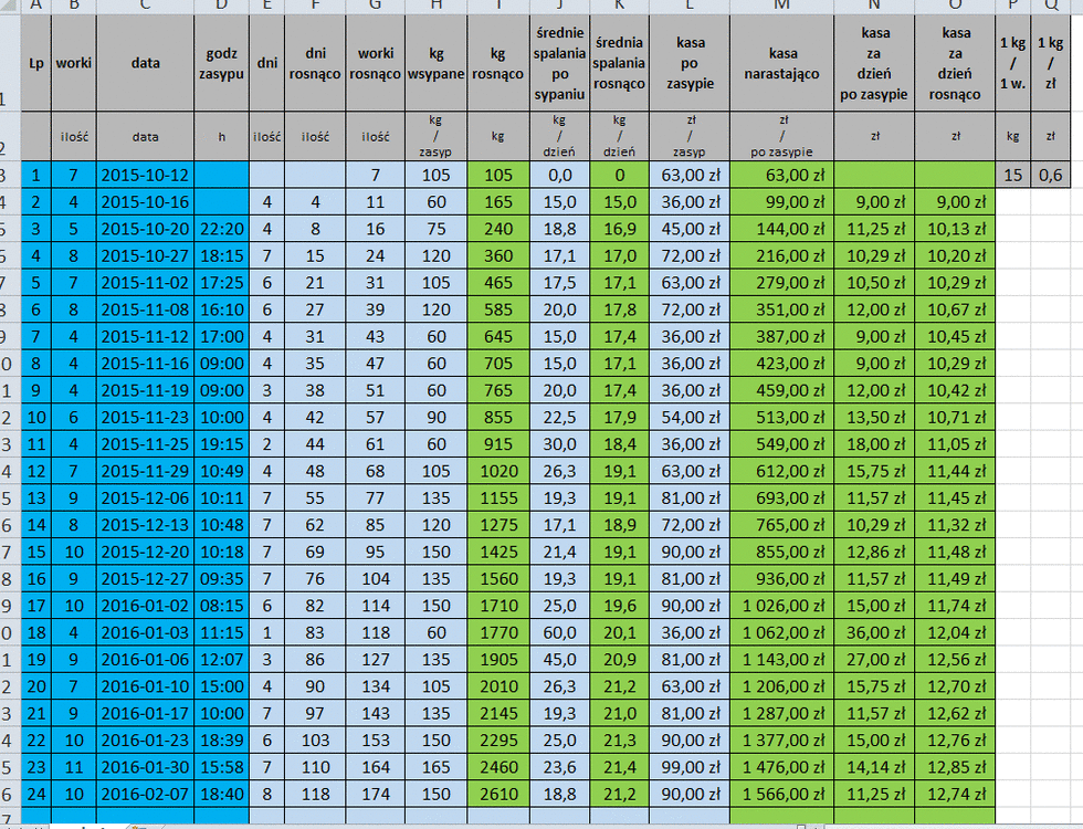

Spalilem od 12.10.2015 do wczoraj 20.03.2016 bo na sypałem z wielkim czubem 3300kg za 1980zł ......
Chciałem zapytać bo muszę kupić w maju 2016 pellet do tej pory miałem po 600zł za tonę z Łukty palił się całkiem dobrze Ale chciałem spróbować czegoś innego macie coś do polecenia w podobnej cenie....?

patrząc na długość granulatu i ilość pyłu we workach to normy ENplus raczej nie spełnia...
od 12.10.2015 do dzisiaj poszło 3300kg (jak się nie walnąłem to 173dni) - spalanie zada jeszcze nie urywa, ale temp. w pomieszczeniach zawsze bardziej majtkowa niż swetrowa;
od niedawna lecę na nowej trocinie, więc jak się jej jakość utrzyma to liczę na lepszy wynik w kolejnym sezonie;
