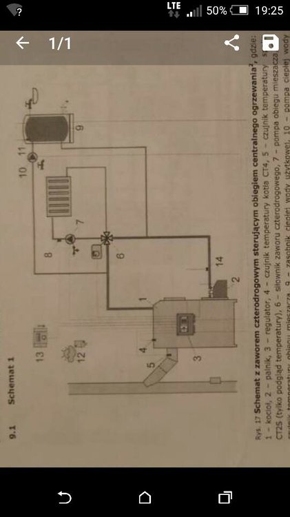

Kupiłem zwykly termometr na rurę chciałem podłączyć na powrocie tylko nie wiem w którym miejscu czy jak ze ściany ten powrót wychodzi czy za zaworem 4d jak rura powrotu wchodzi do kotła w mojej ocenie to to ostatnie miejsce było by najlepsze
Wiem że to prowizorka ale chciałem zobaczyć ile tam jest stopni.....małym kosztem...
Ta rura co wchodzi w ścianę za pompa CO to jest zasilenie a ta co wychodzi i idzie do 4d to jest powrót....
Dzięki za pomoc i wyrozumiałość...
Sambor Patrol
Edit. Tak jak na schemacie poz 14 między kotłem a zaworem 4d? Do rury wchodzącej na dole kotła jak najbliżej kotła....
[/img]
Edytowane przez jackjj
