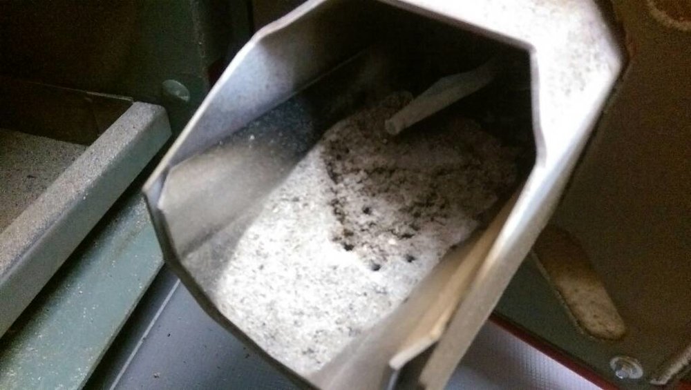

Spieki idą dalej zabawa powietrzem i szlifierka oscylacyjna na blasze palnika nic nie dała cóż trzeba się przyzwyczaić albo reklamować paliwo co nie będzie łatwe - 5 ton kupione ...
200 m2 ogrzewanej podłogi, bojler 300l cwu 4 osoby cyrkulacja 1h rano i 1h wieczorem....i na zewnątrz ok 0° do -5°C dziwię się bo już na Statoil zaczęli sprzedawać arktyczne paliwo do -32°C jakoś w tym roku szybko może coś wiedzą....

A tak poważnie to doradzisz coś oprócz zmiany powietrza ze spiekami? Miałem już dla progu 100%:
48% 46% 44% 38% 36% i 34% nic się nie zmienia....dalej spieka

jackjj - jak paliwo trefne to nic nie poradzisz

Powiem że czyszczenie raz dziennie nie jest zbyt upierdliwe jednak przy tym pellecie co mam teraz to przydało by się mechaniczne czyszczenia palnika już pies trącal mechaniczne czyszczenia wymiennika...
Aż chciało by się dołożyć jakoś zgarniak przecież to nie mogło by być zbyt skomplikowane....

Postawiłem na kilka dni ten pellet w wodzie na kotle ale zapach jak od chomika nic nie plesnieje
Yasek
mocno się 'zakleja'? tzn jak zostawisz palnik w trybie samopas to kolejne dawki pelletu nie zepchną tego do szuflady?
ja już odruchowo zaglądam do palnika i przy okazji jak coś jest na palenisku to szybko strącam - jak jest gorąco to mam do tego też odpowiednio wyprofilowany drut 6mm2
@Patrol
Tak to wygląda po jednej dobie palenia samopas go nie zostawiam może i by wypcgneło hgw...
Jak który koło 60° to odkurzaczem a jak gorące to szczotką z Ikei
e13780b493f16b3d27ee52bfa61fd75b.jpgbbb9219117af41b8593b42ec151120f7.jpg63b10d6644bc277987df09b2022d6fec.jpg17586556af5f93be1d36c300f82529b5.jpg

Mnie się wydaje, że trzeba do gościa podjechać i pogadać, co on do tego pelletu wsypał
I ten popiół to jest sypki czy sklejony?
Popiół w popiołce sypki to co zdmuchneło ale to co zostaje dłużej na tacy palnika i jest traktowane dłużej temperaturą jest sklejone....i muszę to zgarnąć szczotka wcześniej używałem do codziennego czyszczenia odkurzacza (5 sekund i po temacie) "przemysłowego" einhell niekominkowego z papierowym workiem bo na tacy palnika było wszystko sypkie i zimne teraz ze spiekami to się boję że takie grube kawki to się zapalą i czyszczę tylko sprytną szczotka z Ikei - polecam zresztą ja....
Myślę że 2-3 dni mogło by się palić może i trochę dłużej bo mam ten "super hiper" palec mieszając w palenisku. Może zostawię i zobaczę co się będzie działo....sprawdzę przy okazji patent palnika z super palcem

Jutro zadzwonię do gościa i pogadam....
