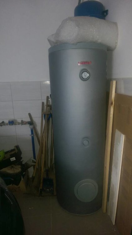

Mam zbiornik cwu.300 litrów
Chciałem Was zapytać jak macie nastawiony u siebie taki zb. żeby w miarę ekonomicznie był nagrzewany przez kocioł na pellet w trybie LATO. Czy lepiej nastawić żeby zbiornik miał wysoką temp. np.65° i duża hist.30°? Wtedy kocioł będzie się rzadko włączał ale jak się włączy to będzie długo pracował.
Taka opcją wydawała mi się najbardziej ekonomiczną bo kiedy kocioł się włącza to musi najpierw nagrzać siebie a dopiero potem po osiągnięciu ustalonej temp. chyba 55 lub 60 zaczyna grzać zb.cwu. Więc chyba lepiej żeby się na grzal raz minimum 2 razy na dobę ... niż pykał i grzal się kilka razy a dopiero potem zbiornik...?
Czy też lepiej mieć zbiornik na np. 45° i hist.5° albo 10° ? W zimę miałem na 45 i hist.5. Powrót był poniżej 50 przy użyciu czy.....Przy końcu ustawiłem na 55° i hist.3° było trochę lepiej ale też poniżej więc chyba jednak tak jak Sambor pisał trzeba będzie modyfikować instalację...
Kocioł w trybie Lato wciąga gdzieś ok.worka na 3 - 4 dni....przy 300l i 4 osobach ale żonka potrafi wypuścić dużo tej gorącej wody, dziś nie wierzyłem w to co widzę bo na zb.było 63°, podczas jednej kąpieli temp zeszła na zb.do 20° .....

Zobacz na jakiej wysokości masz czujnik w tym zbiorniku - woda się układa warstwowo wiec do wysokości czujnika masz zimną a powyżej gorącą.

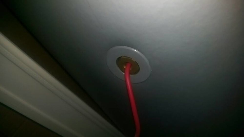

Faktycznie termometr zegarowy mam u góry i pokazuje przeważnie 60, a czujka od sterownika jest na dole tam gdzie wychodzi czerwony kabel.

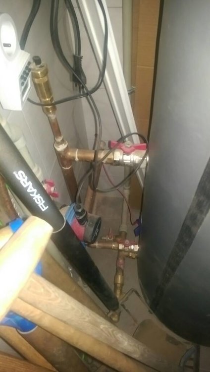

Jeśli mam taką sytuację to rozumiem że jedynie włączenie cyrkulacj może pomóc w wyrównany temp?
Raczej też nie wyrówna ew w niewielkim stopniu. Woda i tak się uwarstwi. Zobacz na jakiej wysokości jest wrzucana woda z cyrkulacji.
Ten bojler ma wężownicę od dołu i grzeje praktycznie całą pojemność, do zadanej temp a nawet wyższej.
Czujnik jest tylko 1 i jest montowany prawie na samym dole zasobnika,
Warto po nagrzaniu i wyłączeniu kotła sprawdzić jaka jest różnica temp pomiędzy wskazaniem termometru w górnej części zasobnika,
a wskazaniem na sterowniku.
Może się okazać że będzie to nawet i 10C.
Przeróbki układu nic nie wniosą do jakości grzania CWU.

Temp. się różni jak jest duży pobór cwu(żonka przy kranie), ale to chyba raczej normalne bo zmienia się rozkład i trzeba poczekać aż się wyrówna wtedy jest mniej na sterowniku kotła a termometr zegarowy pokazuje dalej 60°
No i była też różnica jak czujka od sterownika się wysunęła wtedy było dużo więcej na zegarowym niż pokazywał sterownik kotła na czujce.
Po nagrzaniu i wyłączeniu kotła to temp. na obu czujnikach jest taka sama....
Wszystko na wyłączonej cyrkulacji....
