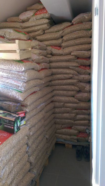

Cześć
zostało mi od ubiegłego roku 52 worki czyli 780kg
No i dziś kupiłem
65 worków x 5 paletach =325 worków + 10 worków - po 2 brakujące do każdej palety to razem przyjechało 335 worków x 15kg czyli 5025kg
Więc trochę przegiołem bo mam teraz 5805 kg....a w ubiegłym roku spalilem 3,5 tony hm....może zima będzie ostrzejsza zobaczymy.... ;)

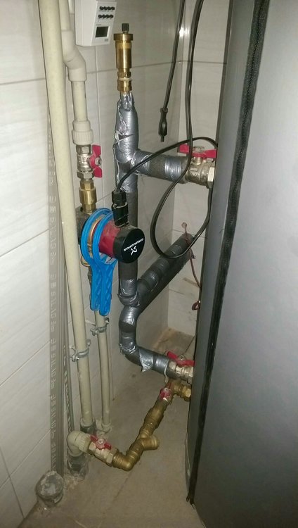

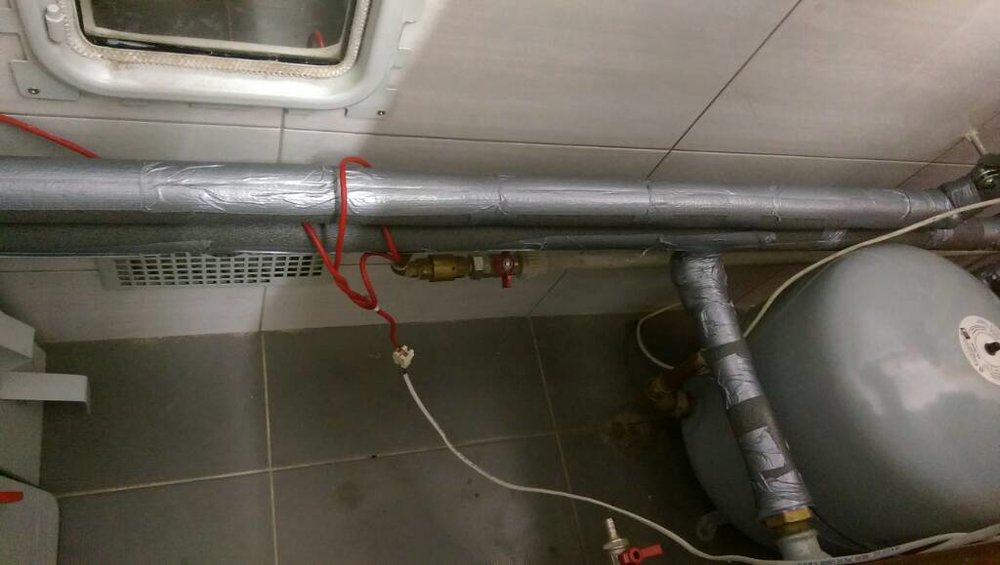

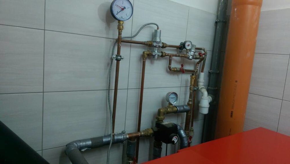

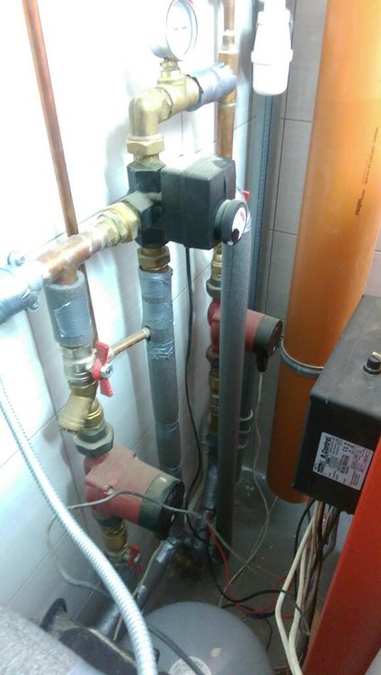

Cześć
Większa część rurek w kotłowni ocieplona również te do i z bojlera - jestem super zadowolony poszło 8 m bieżących ocieplenia na 28 mm średnicę....! ! !
Jakieś uwagi ekspertów! ?
Zastanawiam się tylko czy te chude do manometra i zaworu schladajacego oraz plastikowe co idą z ciepła woda do domu, cyrkulacje etc....to też ocieplać ?

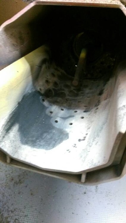

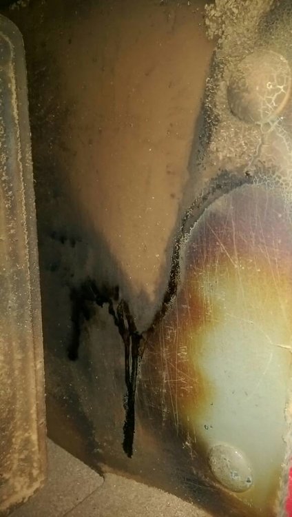

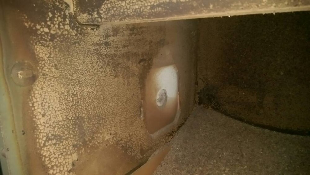

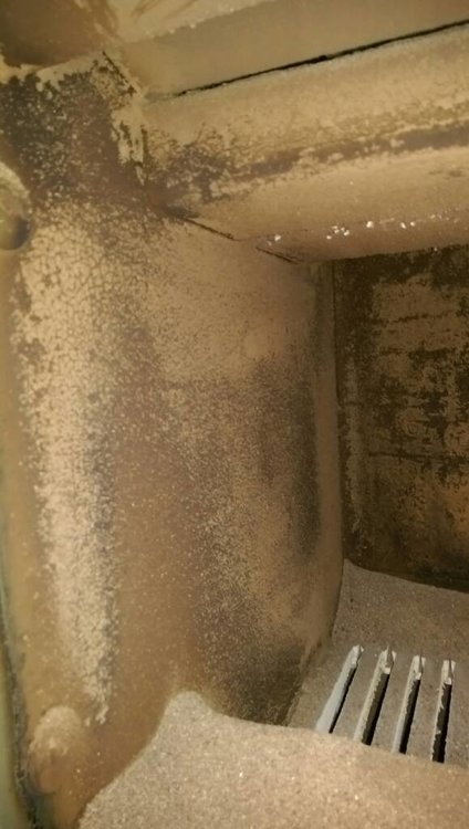

Palę od IX 2015,a od IV 2016 ogrzewam tylko wodę mam się czym martwić?
8e431b08932c73e994d8d7ab0aeb7ecf.jpg00b01e0ba29c61f934b2d1c9a1db33ee.jpg5f2286eb87a54f16efdd5e959c97f148.jpg228ca8e3c7b5c9e7db9a90fe7058540b.jpg50a34848984c670e66749afc3833851e.jpg90e369faa6ad59b4e549690b758f8c40.jpg74069c67dd01568d798af511271deb8f.jpg88b35f3e7e36d6012aa84389470b4dc3.jpgd1e6bb5a40d12ad98e71b42d7aa38687.jpg
Edytowane przez jackjj

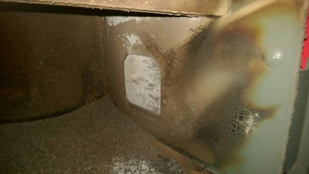

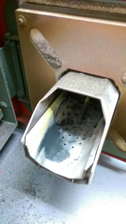

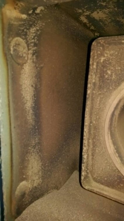

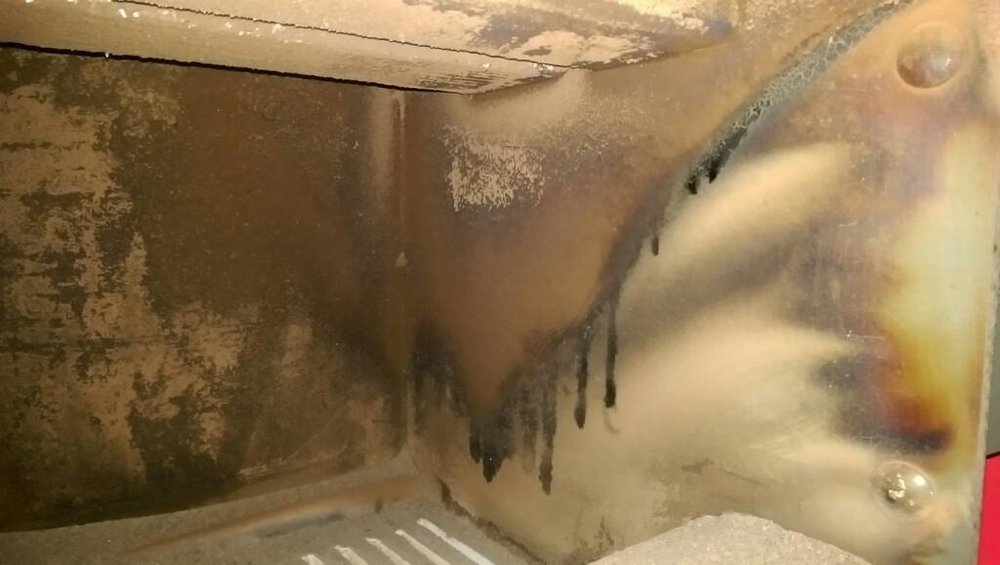

Często piszą, że w trybie letnim to normalny objaw, ale nikt takich nacieków oglądać nie chce :/
Wilgoci nie widzę.....Ale nacieki widoczne....więc coś płynelo...Ale kiedy hgw....
Tak się zastanawiam czy powodem nie jest to że ustawiłem tak duża histerezę na zb. CWU. Kocioł włącza się raz na dobę albo i czasem rzadziej ale przez to nie jest zbyt wygrzany no i może coś się tam wtedy skrapla....
to przetestuj tydzień na mniejszej histerezie cwu i niech się rozpala nawet kilka razy/dobę, ale nie będziesz miał takich drastycznych spadków temp.
Patrol
No spróbuje.....zmniejszyć histerezę na zb.cwu i zobaczę....
Może to błędne rozumowanie ale te nacieki pojawiły się również po założeniu RCK, może to zbieg okoliczności ale tak się zastanawiam czy to nie jest przez RCK, no bo na zdrowy rozum to przecież to urządzenie w jakiś sposób chłodzi komin powietrzem z kotłowni przez co może ono nie ma na wylocie odpowiedniej temp przez co rosi kocioł?
HGW może głupoty pisze...bo w sumie prędkość powietrza przepływającego przez kocioł się zmniejsza więc nie powinien tak bardzo się wychladzac....raczej RCK chłodzi sam komin....
Co myślicie?

jackjj: nic Ci nie da takie porównywanie, bo nie macie identycznego zużycia ciepłej wody, także olej tą ilość rozpaleń, bo kocioł ważniejszy od marnej grzałki, zmniejsz sobie podawanie przy rozpalaniu z 30s na np. 25s lub niżej.
Ja mam na cwu 52C i h=13C, nic nie zacieka, jest sucho, cyrkulacja aktualnie zasuwa ponad 16godzin/dobę (niedługo przytnę na czasówce jeszcze kilka godzin) i przy tym spalanie nigdy nie przekroczy 4kg/dobę. Priorytet dla cwu to program "żona" - ma być zawsze ciepła woda w kranie bez czekania.
