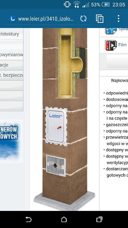

Mam wyczystke poszukam może na wyczystke tylko to też tak prosto się mocuje?
Znalazłem coś takiego:
http://allegro.pl/e-kominy-regulator-ciagu-kominowego-do-wyczystki-i5871886147.html
Chyba mi się lepiej podoba niż to na rurę tylko jak to się montuje też się wkleja? Jak kominiarz przyjdzie to nie będzie miał dostępu....
Mam komin systemowy leiera wszystko zamontowane kratki, ramki, wyczystki i to do skroplin etc....ciekawe czy treść będę musiał to wykuć ?
Edytowane przez jackjj
Są różne rozmiary RCK montowanych w wyczystkach, można RCK zamontować na istniejących drzwiczkach wyczystki albo zamiast tych drzwiczek,
Musisz zmierzyć co masz i poszukać czegoś takiego aby najmniej "demolować" komin.

RCK powinien pomóc - kupiłem droższą (niestety 250 z przesyłką) wersję regulatora ciągu do wyczystki komina ceramicznego - model RCWS taki jak tu:
http://allegro.pl/regulator-ciagu-kominowego-darco-dw-rcw-s-125x250-i5801326743.html
Minimalna korekta ceramiki była potrzebna, a po montażu wygląda jak na zał. foto.
