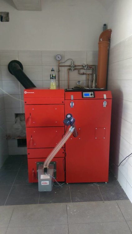

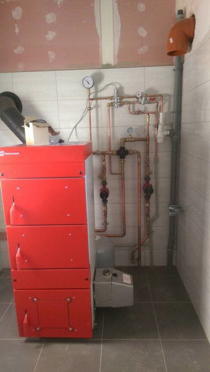

Chatka 135m2 + garaż też podłogowe ale zakręcone i kotłownia razem 45m2
Ponad 700m3
Kocioł heiztechnik daspell 15 KW
W całym domu ogrzewanie podłogowe ani 1go kaloryfery.

Zawór 4 drogowy podaje na podłogę od 20-28 ℃ zależnie od temperatury na zewnątrz i czy termostat zdejmuje 5℃ po otrzymaniu sygnału ale przeważnie do 24℃

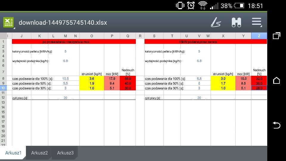

jeśli mam kocioł 4-15 kW i zejdę z dawką paliwa tak że będę miał strumień paliwa i moc przy 100% zamiast
3,0 kg/h i 15,0 kW
to
2,0 kg/h i 9,9 kW
i tak proporcjonalnie dla poszczególnych progów mocy 50% i 30%
czy mogę uszkodzić kocioł ?
Teoretycznie wygląda to ok. co myślisz?

Ze zdjęcia w pierwszym poście widać, że niedopalasz do końca paliwa - ja bym zmniejszył podawanie przy nie zmniejszonym powietrzu.
Ja na codzień palę na mocy nominalnej odbiorem jest bufor 800l i dopiero z niego na odbiory. w lecie to samo ustawienie palnika pracuje w obejściu na bojler 300l raz dziennie i to wystarcza na dobowego nagrzania wody.
Można też zmodyfikować trochę palnik przez przykrycie z wierzchu szamotem w celu wydłużenia kanału dopalającego.

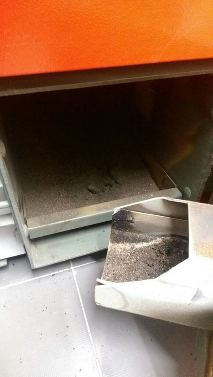

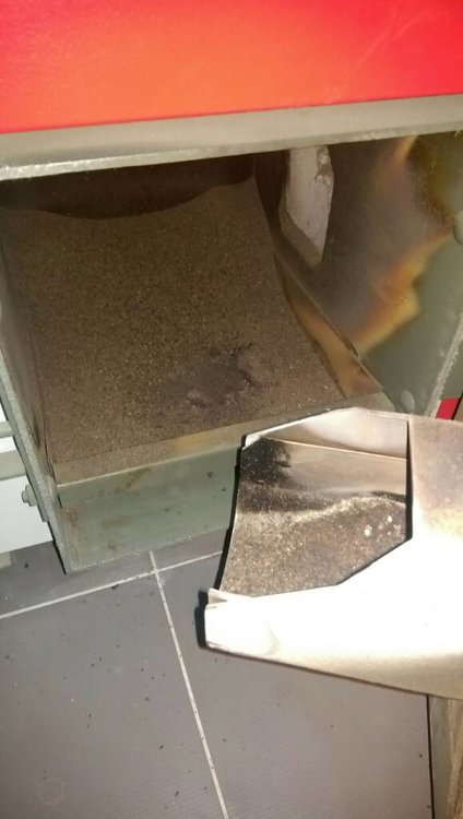

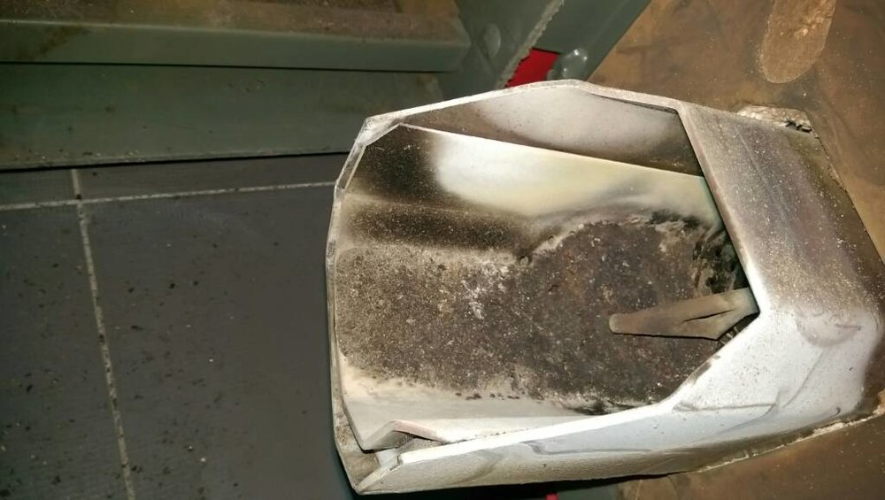

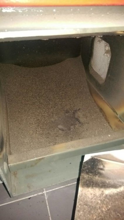

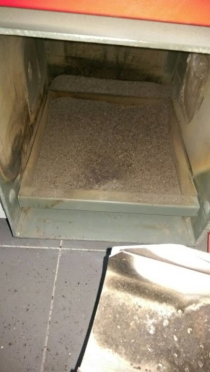

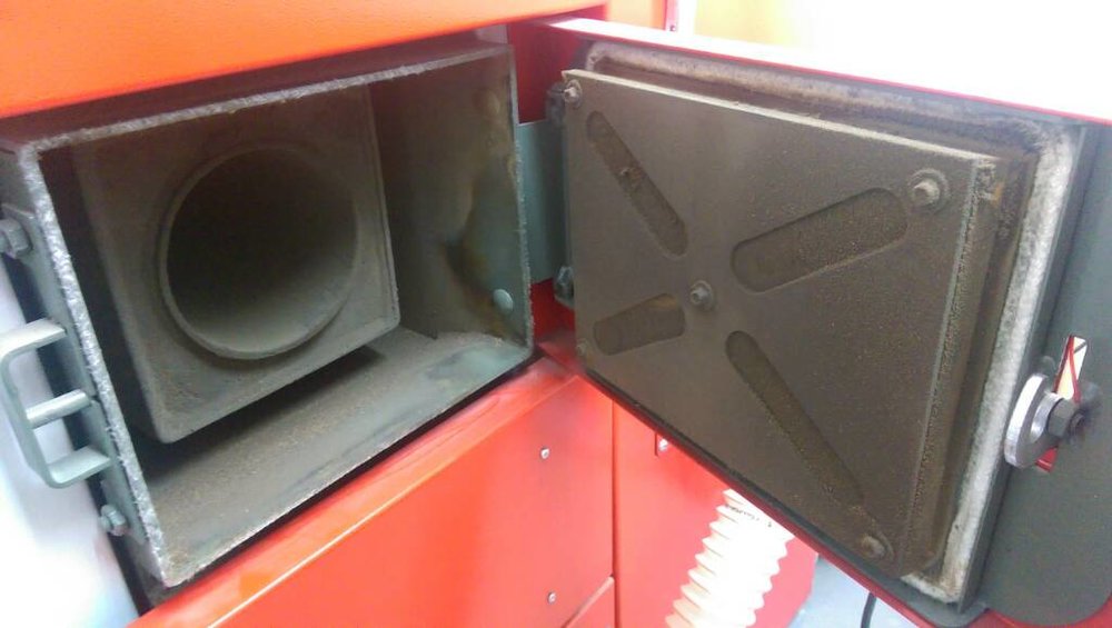

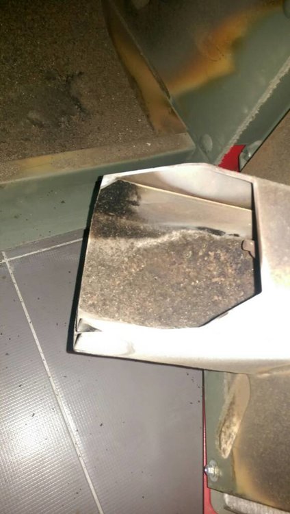

PS. Panowie Trzeba zbiornik jakość czyścić np. z trocin? Chodzi o to co pod peletem siedzi i do podajnika ZASUWA. KIEDYŚ SERWIS PYTAŁEM to powiedzieli że nie trzeba bo trociny i tak nie pójdą do góry ale chyba jednak idą...Coś mi się wydaje że na dnie zbiornika po tych 55 dniach palenia są trociny i te niepalne cząstki na palniku to właśnie to..
4d4137d3cc5959d87911e32599e17191.jpge4d0fc982f7cf9a27fd2e9747f4ba61e.jpg18816ac252c0f7f08334e8e94e47b1b4.jpgf1ff81f4464ed2d5e4d7f992c38f6109.jpg
Tak wygląda palnik i tacka po 6 dniach palenia jutro będę czyścić te stałe części na tace zdjąłem 3 dni temu z palnika
Edytowane przez jackjj
Ja czyszczę kocioł co zasyp zbiornika - 150kg, nie mam w kotle popielnika więc muszę coś popiołem robić :angry: , ale praca odkurzaczem to raptem 10 min :) ,
Zbiornik czyszczę po sezonie

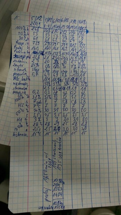

Informacyjnie:
W ciągu ostatniego tygodnia niedziela / niedziela wciągnął mi 9 worków po 15 kg czyli 135kg wychodzi 19,3 kg/doba dużo zważywszy że nie było za zimno dla ciekawości sterownik pokazał 109kg czyli 26 kg różnicy...
Na następny tydzień poszedłem w drastyczne obniżenie mocy mojego daspell 15kW z palnikiem 4-26KW modyfikacja:
100% 32%, 5,8s, strumień na sterowniku 1,9 kg/h moc: 9,9 kW
50% 30%, 3,5s, strumień na sterowniku 1,1 kg/h moc: 6,9 kW
30% 28%, 3,0s, strumień na sterowniku 0,9 kg/h moc: 5.1kW
Z tym że włączyłem odkażanie zbiornika c.w.u. 70℃ przez 10 minut o 2:00 a.m. poniedziałek normalnie mam ustawione 40℃ a woda miała 51 ℃ jeszcze dziś rano....
Zostawiam na tydzień zobaczę jak będzie ze spalaniem tylko się boję że testy palenia i dojścia do 70℃ zrobiłem przy +6 więc nie wiem co będzie przy ujemnych temp..... Po zmniejszeniu mocy na 10kw kocioł może nie osiągać 70℃
Co do czasów to zauważyłem że po zmianie przeszedł w postój na 1,5 h chodziła tylko pompa od podłogówki potem 40 minut palił do 70 i znowu poszedł na postój....tylko krótszy bo wodę nalewalem dla dzieciaków do wanny po 20 minutach już był na 63℃ i przechodzi na 50% mocy

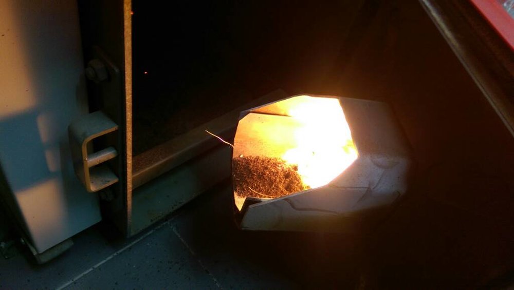

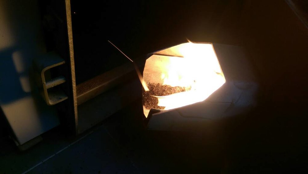

PS. Słuchajcie jak zostanie po paleniu na palniku popiół ostatnio zostawia tego więcej a pelet niby ten sam to go zabierać czy zostawić?
Może to trociny z dołu zasobnika?
90be9c3f14f8bc793e70ac18cff49085.jpgbdaa384d6c8520ec6e575baefdd6805b.jpg6243ee914ed4ba31d08b7b0ca0559fec.jpg6581615a8f255b7c87cfdef5c450dd0c.jpgd0bfaa2bd499caf88aa6c2950dab981d.jpg10be4f2dc6014ffc76b3a0764c03ac33.jpg
Płomień na 30%
Sambor

Jeśli chodzi o bufor to jest to jak najbardziej zrozumiałe bo magazynujesz ciepło, ale myślałem raczej o Twoich testach jak paliłes na 15 i 20 kW czy przy większej mocy miałeś lepsze wyniki?
U mnie zauważyłem mniejsze zużycie paliwa jeśli palilem z większą mocą niż ma mój kocioł oczywiście mogło to się nie pokrywać z taką samą temp.na zewnątrz:
dla 100% więcej 2.8kW niż 15kW mocy nominalnej kotła
dla 50% więcej 0.9kW od proponowanego 8,5kW
dla 30% tak samo

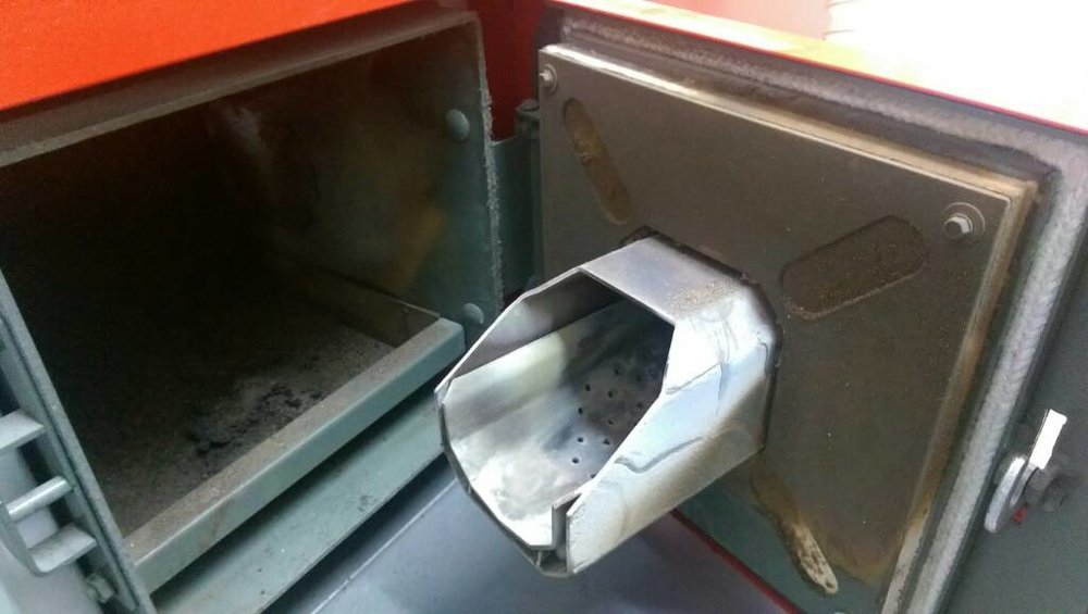

Zobacz tabelę: na zdjęciu

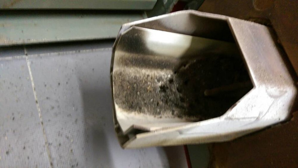

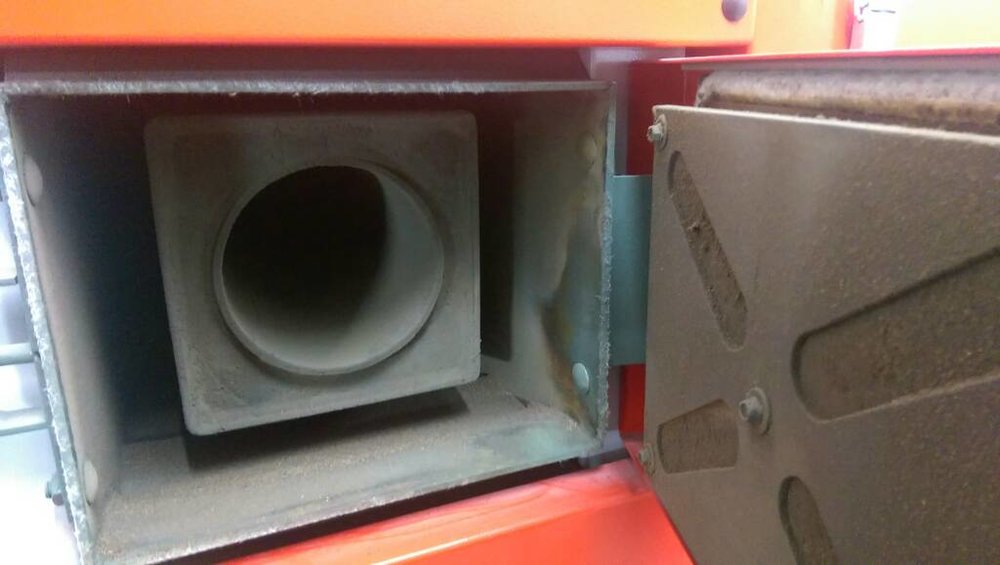

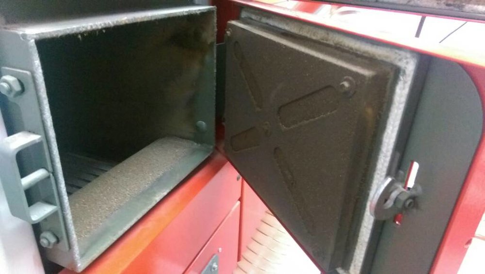

PS. Zerknął byś też szczególnie na drzwi mojego kotła czy to co się na nich osadza nie przypomina smoły ? Zauważyłem takie zjawisko kiedy zacząłem palić z mniejszą mocą...
