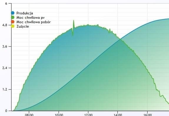

ładnie 34kWh dziś wpadły, u mnie znów około 20 będzie. Muszę Krzyśka pogonić bo z moim update o 1,5kW się ociąga strasznie.

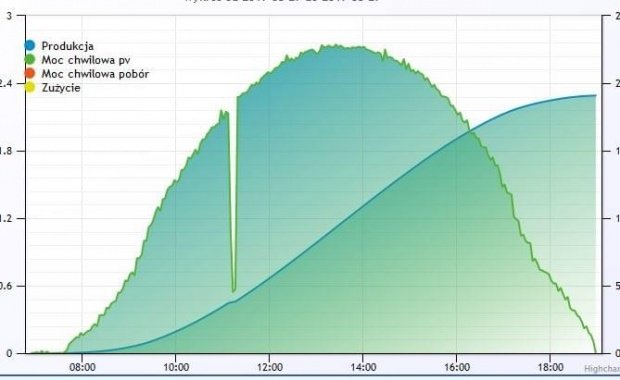

Gratuluje, chyba najładniejszy wykres wręcz idealny. I te 6,5kWh z 1
Ee wcale nie najładniejszy. Najładniejszy to taki z sutkiem na górze  a ten wykres ma swój sutek w innym miejscu ;)
No gdyby nie ten nie trafiony sutek to ten idealnie na 12 byłby piękny, a tak...
Koło czerwca dzień będzie dłuższy wykres też to i sutek może będzie ładniejszy.
Natomiast mój dzisiejszy sutek ma raka:/
Edytowane przez szari
Ja miałem na myśli ten prądowy,  ten Twój też ładny, bardziej symetryczny tylko ta szczelinka, niepotrzebnie chodziłeś po dachu.
