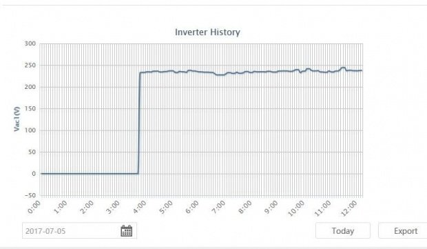

Bardziej im chodzi o maksymalne napięcia w sieci. Zamiast modernizować sieć, wolą dusić prosumenta, by nie przeszkadzał ze swoimi zielonymi kW.
To niech skręcą napięcie na trafo tam gdzie są prosumenci. A oni specjalnie podnoszą napięcie na początku wsi aby napięcie na końcu były nadal w regulaminowym poziomie, a że prosumentom wywala inwerter nie ma znaczenia bo oni są czyści.
Wyobraź sobie cienki drut np 3 km i skręcony w kilku miejscach kombinerkami. Trafo daje tyle, by po stratach na końcu wsi napięcie mieściło się w normach. Trafo przykładowo na 240V, a na końcu 210V.Podobnie to działa w drugą stronę, podłączysz inwerter większej mocy, napięcie poszybuje pod 260V.
Napięcie u mnie w domu pójdzie w górę aby prąd mógł wyjść w sieć, i do trafo napięcie też spadnie podobnie jeśli ktoś z mojego prądu będzie chciał skorzystać na końcu wsi. Tym samym inwerter musi napięcie podnieść jeszcze bardziej aby licznik pokręcił się w lewo
Tak to wygląda u mnie na inwerterze 2 inwertery na 1 fazie.
Edytowane przez szari
Mam dwa inwertery, oba na jednej fazie bo oczywiście nie ma bilansowania międzyfazowego. Gdy nie ma produkcji napięcie na każdej z faz waha się miedzy 225-230V. Przy maksymalnej produkcji(najlepsze wyniki osiągałem w maju, była to moc oddawana na poziomie 4,4kW) napięcie nie przekracza 235V, na pozostałych fazach jest po 230V. Do stacji mam 500m, podłączone są do niej dwa gospodarstwa domowe w tym ja. Nie wiem gdzie widzą problem z poziomami napięcia.

Tam widzą, gdzie są stare sieci. Poczytaj na ekektrodzie ilu jest takich, którym inwertery jednofazowe cały czas wyłączają się z powodu przekroczenia maksymalnego dupuszczalnego napięcia sieci.

u mnie napięcie w sieci 235V przy dobrym dniu np w niedziele dochodzi do max 252V przy tym napięciu falownik zaczyna obcinać moc ,teraz w niedziele tak miałem gdzie było słonecznie i chłodno ponad 10kW w sieć pchałem ,siec nowa trafo ponad 1MW odległość 300m jak widać sąsiedzi nie dali rady rozebrać wypchniętej mocy tym badziej że ponad 7kW pracuje na jednej fazie ze wzgledu na brak bilansowania miedzy fazowego
7kW na jednej fazie 7000 / 252 Max VAC = 27,7A powinno już dawno wywalić 25A zabezpieczenie w granicy no chyba że założyli 30A zabezpieczenie. Lub masz większą moc przyłączeniową.

Efektem tego jest przepięcie chałupy na fazę na której znajdują się wszystkie odbiorniki prądu. Co mi z chałupy na 3 fazach jeśli później na systemie informatycznym mnie rąbią * 0,8 (opust). Co bym nie robił w takiej sytuacji jestem 20% w plecy.
A tak 1 faza, dom 1 faza i bilansowanie działa, braknie przyjdzie z sieci, za dużo wypłynie jedną fazą.
Owszem w tym przypadku inwertery sztucznie podnoszą napięcie do jeszcze wyższych wartości ale nie wyłączają się i mnie to wystarczy.
po pierwsze przy 27A nie wywali bezpiecznik czy inny nadpradowy 25A bo ma współczynnik  to jako ciekawostka
po drugie na przyłączu mam ogranicznik mocy T 40A na którym mogę długotrwale łupać  do 60A i chwilowo do 70A i nic sie nie stanie przy testach z zupełniej ciekawości przez 8 min brałem 84A i tez nie wywalił jednym słowem dobre zabezpieczenie przed licznikowe
a jak mi nie zrobią bilansowania miedzy fazowego to przepnę całe 10kW na jedną fazę i tyle
