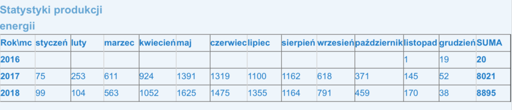

Posiadam instalacje fotowoltaiczną o mocy prawie 10 kwh. Budowałem ją sam więc temat prześledziłem dość mocno. Nie jestem prosumentem gdyż działa w firmie więc tutaj wiele nie podpowiem.
Co do usytuowania instalacji na wschód i zachód będziesz miał prąd przedpołudniem i po południu. Usytuowanie paneli zależy od Twojego cyklu dobowego. Moja instalacja skierowana jest połowa na południowy wschód, reszta na południowy zachód aby wydłużyć jej największy czas produkcji a zarazem aby w południe osiągała 80% swojej maksymalnej mocy. Im panele na dachu Ci się bardziej nagrzeją tym ich wydajność spada. Tutaj masz wykres produkcji za ostatnie dwa lata.
Edytowane przez Kudlaty
Cześć Kudłaty.
Jakiego rodzaju są to panele?
Jak patrzę na zimę zysku jest tyle co kot napłakał, czy to kwestia rodzaju panela czy kierunek.
A jakby rozbił tak instalację że zastosować trochę paneli na ścianie południowej czy to podratuje to trochę bilans zimą?
