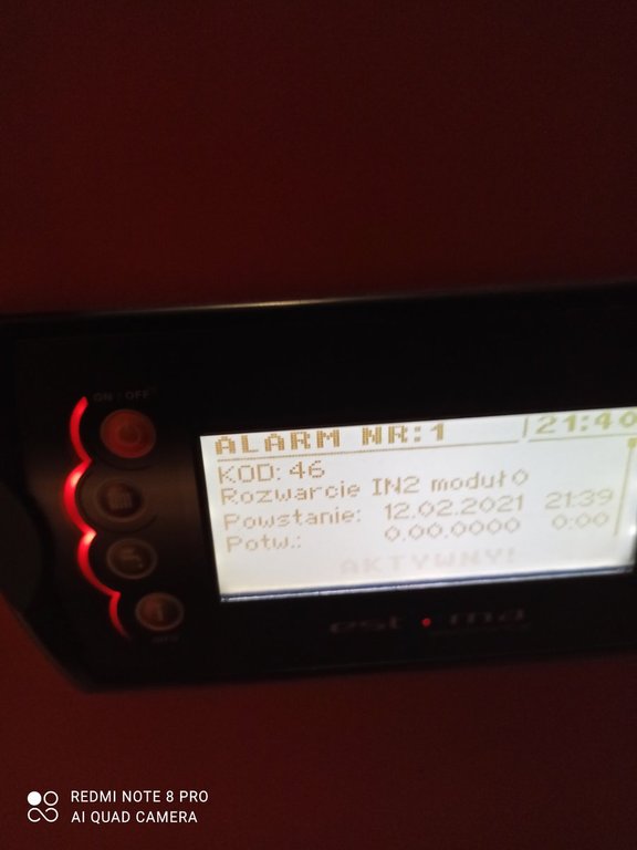

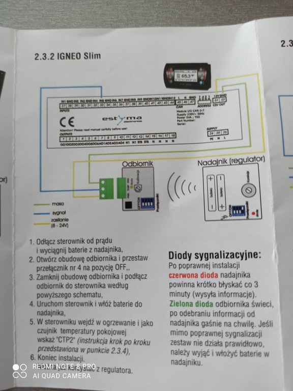

  3. Dołączył do społeczności: kondzior2506
