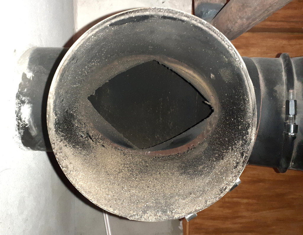

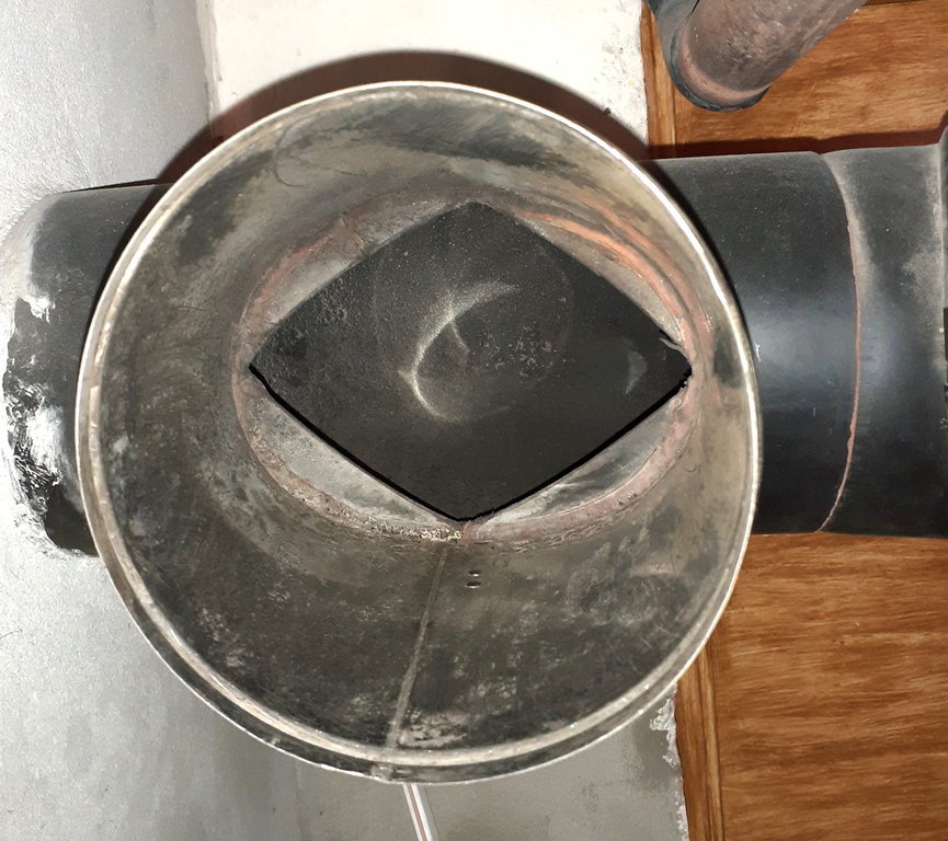

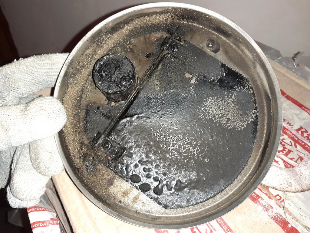

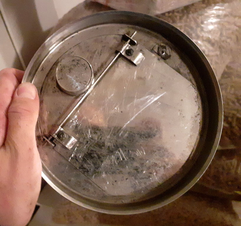

W dniu 20.11.2020 o 08:13, Pado napisał:
mam tak samo, od zawsze... swego czasu podkleiłem u góry klapę najmniejszymi podkładkami meblowymi, żeby tak nie stukało...choć w domu i tak tego nie słychać, jedynie w pokoju nad kotłem...
Co podkleiłeś? Klapkę regulatora ciągu? Tylko, że tym sposobem on się nie domyka do końca, zostają ci szpary, a tak raczej nie powinno być.
Mi tu już nawet nie chodzi o trzaskania tej klapki, tylko o to, że cały czopuch, cała rura drży i wibracje przenoszą się do wkładu kominowego, co słychać w całym domu.
Tydzień temu po sugestii pracownika Tekli, rozebrałem regulator ciągu i wydrapałem nalot, jaki tam był. Trzeba było dłutkiem, bo skleiło się to i wyglądało, jak czarna farba. Od tego czasu raz słyszałem, że znowu trzaskało. Raz na tydzień to niezły wynik, ale czy sytuacja polepszyła się dzięki czyszczeniu, czy po prostu zmieniło się ciśnienie? Przedtem też bywały tygodnie, że nie trzaskało i takie, że przy każdym rozpaleniu. Tak więc póki co czekam... Poniżej RCK przed i po czyszczeniu.
rck1-przed.thumb.jpg.f9c339f47db989138df32a260613978c.jpgrck1-po.thumb.jpg.a9b6ea4a53e14551e1221f1530cc072f.jpgrck2-przed.thumb.jpg.1aca8d9f6611a08802e7c228589d7ed1.jpgrck2-po.thumb.jpg.d68c3e3f23abefbfbed0881c138516e2.jpg
@Ozi80 Jak pisałem wcześniej nie mam w ogóle regulatora ciągu a też wpada w wibrację. Nie zawsze ale dość często, nie mam pojęcia dlaczego.
Ja mam to mam od początku a Ty od jakiegoś czasu, jedyne co przychodzi mi do głowy to związek z "zetką" bo ja mam od początku Ty od zeszłego sezonu. A jak już też wcześniej pisałem zatkanie wentylatora w palniku powoduje wyciszenie to logika podpowiada ten kierunek.
Zetkę mam dłużej niż drgania. Jeśli dobrze pamiętam, to od lata 2019. A drgania tak od wiosny 2020. Już się zastanawiam, czy we wkładzie kominowym się coś nie podziało. Jakaś szpara na łączeniu, jakaś dziura z powodu korozji? Tylko jak to sprawdzić bez wyjmowania wkładu z komina?
@Ozi80 Tylko kamera inspekcyjna i oczywiście wystudzony komin. Fachowcy od remontów kominów mają takie.
