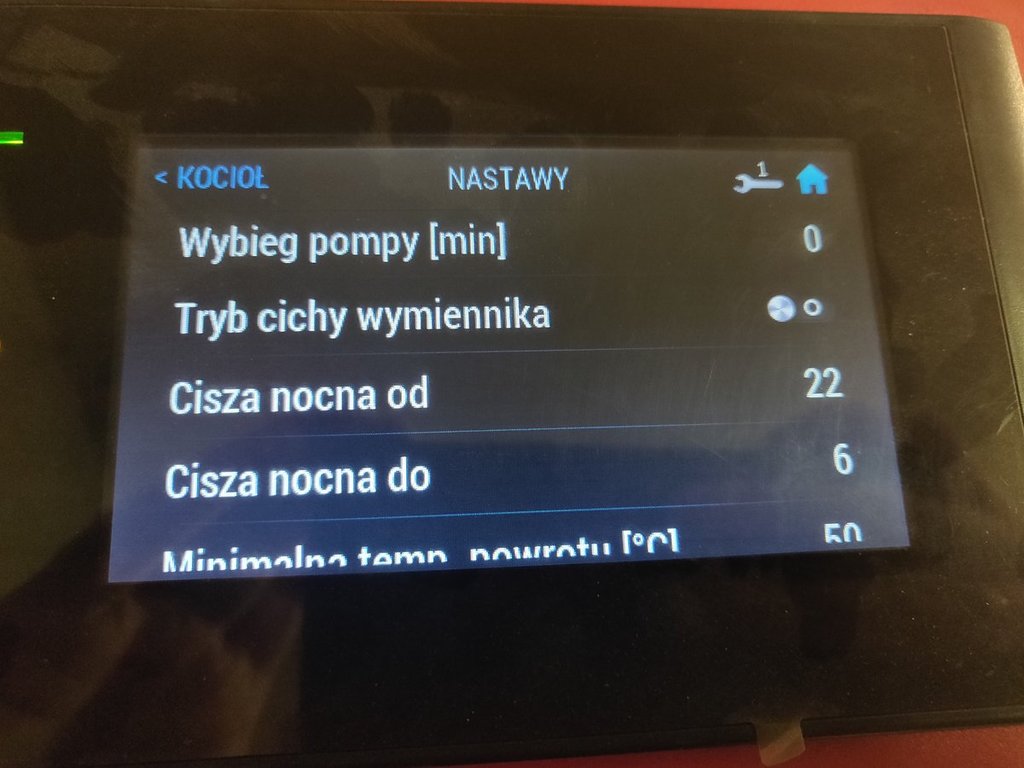

Otrzymałem dziś od Tekli nową wersję softu do IgneoTouch - soft 2,145TE.
Changelog brak - będę sprawdzał czy coś dodali, ale pewnie w interfejsie nic nie zobaczę. Sam posiadam obecnie - v2.118 TE
Macie jakieś porady na co zwrócić jeszcze uwagę, aby bezpiecznie wgrać soft, oczywiście posiłkując się instrukcją - Instrukcja instalatora igneo touch?
To nic trudnego, wyłączasz zasilanie demontujesz wyświetlacz, wkładasz kartę mikro SD z softem w gniazdo dla tej karty, włączasz zasilanie i czekasz cierpliwie aż pojawi się ekran (to chwilę trwa) jak już ekran po restarcie się pojawi znowu wyłączasz zasilanie demontujesz kartę i ponownie włączasz. To wszystko. Delikatnie postępuj przy wkładaniu karty, musisz delikatnie przesunąć taką blaszkę a potem ją otworzyć jak "drzwiczki".

Po aktualizacji do 2,145TE, na szybko względem v2.118 TE doszły opcje czyszczenia wymiennika, tryb cichy wymiennika. Zdjęcia w załączniku.

Ty masz igneo touch , nam chodzi o slim
Tak vide room też się aktualizuje karta sd . najważniejsza rzeczą jaka tam doszła jest zagrzej teraz ciepła wodę użytkową (boiler) niezależnie od ustawień.

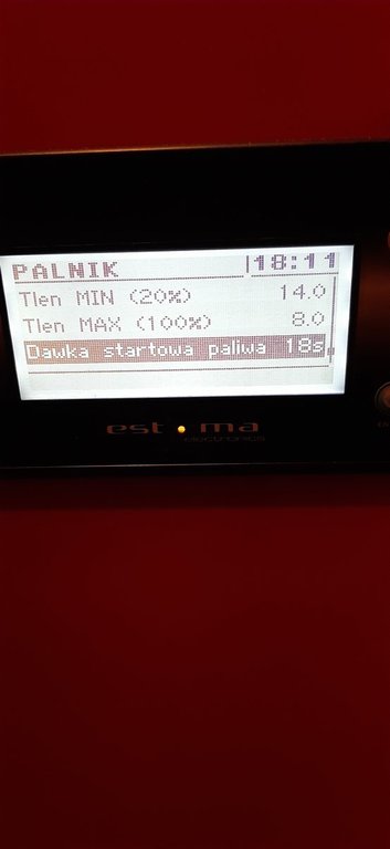

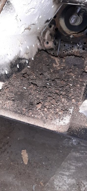

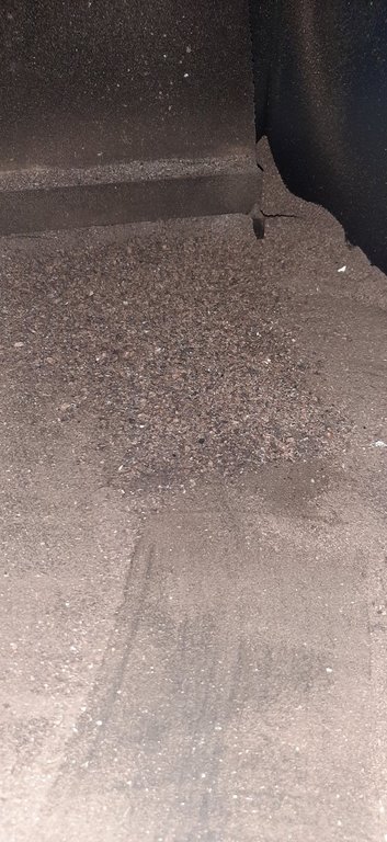

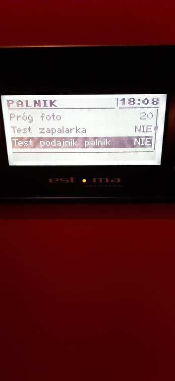

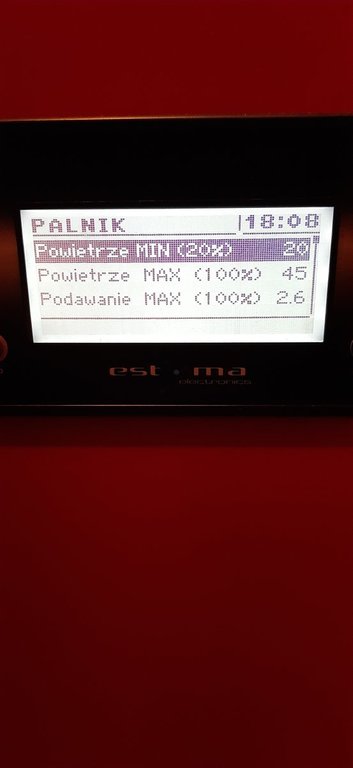

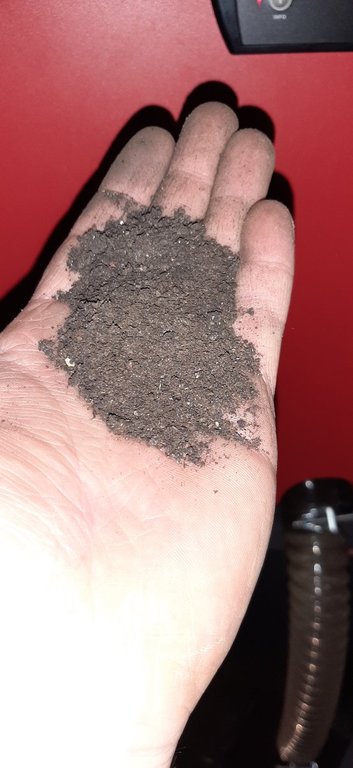

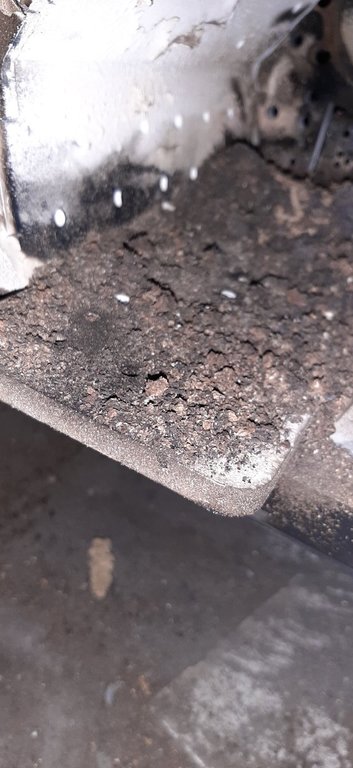

Witam. Od tygodnia jestem użytkownikiem pieca Tekla Draco Bio Compact 12kw.Jest to mój pierwszy piec na pellet. Czy tak spalony pellet jest ok? Pozdrawiam i liczę na wyrozumiałość
Jaki pelet ? jakie ustawienia ? jaki sterownik?
Edytowane przez Kriss12
Ustawienia raczej standardowe .....dużo zależy od pelletu ....a kocioł jakiej mocy i co ogrzewasz

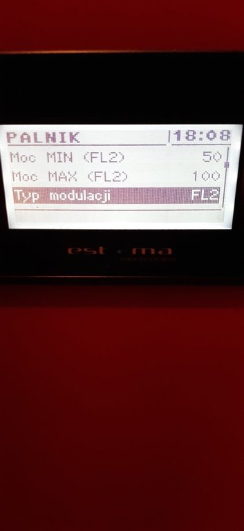

Spróbuj podnieść minimalne na 30
Dodat po 5%dmuchawy na mocy minimalnej oraz max. Tak żeby był biały nalot na wymienniku [emoji16]
