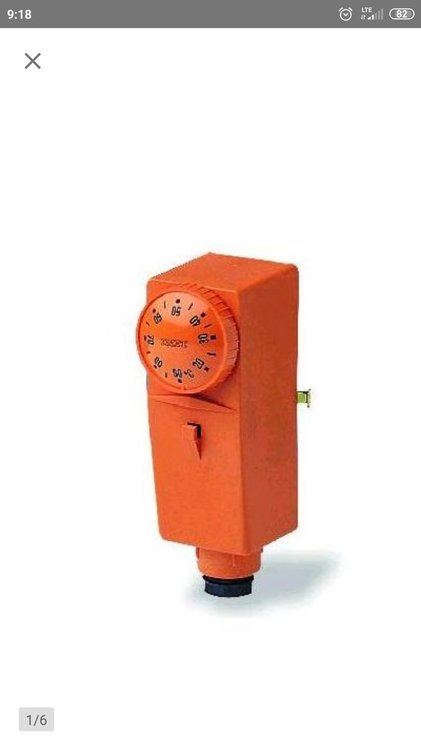

U mnie pompę kotłową uruchamia sterownik przylgowy zamontowany na rurze kotła ustawiony na 50st. W okresie grzewczym gdy kocioł chodzi w trybie ciągłym pompa jest włączona non stop ponieważ na kotle nigdy nie mam poniżej 55 że względu właśnie na zawór temperaturowy
