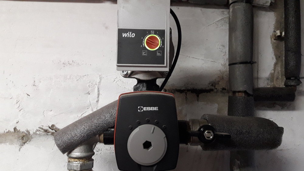

Tak mam czujnik CO przypięty do rurki na wyjściu instalacji CO.Mam również zawór z siłownikiem 4D a nad nim pompkę CO.

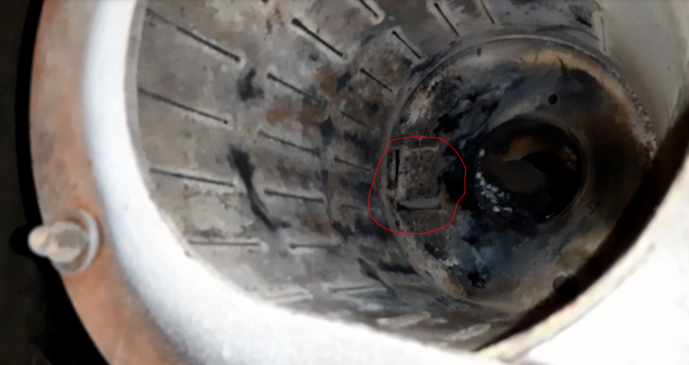

Ehhh poniedziałek... Już miałem trzy alarmy przegrzania palnika. Temperatura palnika dochodzi do 80 stopni i jest alarm i sterownik wszystko wyłącza. Odkręcając pokrywę palnika sparzyłem się w palec śrubą, taka ciepła. Temperatura spowodowała stopienie tej harmonijkowej rury którą leci pelet z zasobnika do palnika. Okleiłem ją rolką taśmy izolacyjnej (po naszemu "szkotem"). Generalnie przegrzanie palnika jest kojarzone z tym, że płomień/ciepło zamiast iść do komina to cofa się do palnika. Z tym, że ja zawsze miałem bardzo duży ciąg. Tak też jest tym razem. Z "zetki" nawiewa mocno, wentylacja grawitacyjna mocno wysysa (bez problemu przytrzymuje stronę gazety). Jak otworzę drzwi kotła i podpalę gazetę, to płomień idzie mi do komina, a nie na kotłownię. Nadmuch zwiększyłem do 50%, mimo że u mnie płomień jest nawet przy 5%. Mimo to nadal palnik się tak mocno przegrzewa. Teraz wszystko dokładnie jeszcze raz poczyściłem, wywaliłem zawirowywacze i płyty szamotowe. Próba numer 4. Czekam z zapartym tchem. Jak nadal będzie przegrzanie, to nie wiem...
Aha, co ciekawe problem pojawił mi się po południu po tym, jak... wyczyściłem palnik. Pod palnikiem jest czysto, bo odkręciłem wyczystkę, wszystko wciągnąłem odkurzaczem...
Jakieś pomysły?
W zasadzie sprawdziłeś wszystko co mogłoby powodować podobne zachowanie. Jeżeli jesteś pewny że komin i kanały dymowe w kotle są drożne, to jedyne co przychodzi na myśl to jakaś niedrożność na odcinku dmuchawa ruszt, choć za bardzo nie ma jak to drogę zatkać.
Niemniej sprawdziłbym czy pod palnikiem masz taką blachę (przykrywkę) i niechcący zamknąłeś dopływ powietrza do wentylatora, ja w swoim nie mam tej klapki ale czytałem kiedyś na forum Kostrzewy że oni mają, więc inny palnik może też mieć. Drożność otworów z komory wentylatora do komory rusztu, następnie sprawdziłbym przestrzeń między rusztem a obudową palnika, kiedyś miałem ją tak zapchaną że też wzrastała mi temp palnika. I ostatnia myśl to że ślimak palnika za słabo kręci (jest przyblokowany) i cześć pelletu spala się jeszcze w komorze podajnika. Ważną sprawą jest też szczelność rury żeby tam nie zaciągało powietrza, no i żeby był pellet w zbiorniku, niektóre kotły mają w instrukcji zapis że nie należy dopuszczać do zabraknięcia peletu w zasobniku bo grozi cofnięciem płomienia.
To wszystko oczywiście hipotezy bo nie miałem takiego przypadku jaki opisałeś.

Pod rusztem czysto. Tutaj nagrany filmik od strony wyczystki. Co 3 dni czyszczę palnik nie tylko zgarniaczem, ale i odkurzaczem. Raczej mało prawdopodobne, żeby mi się tam jakiś pły zbierał:
https://youtu.be/AJ4ywZI1t2U
Ślimak palnika raczej kręci się dobrze:

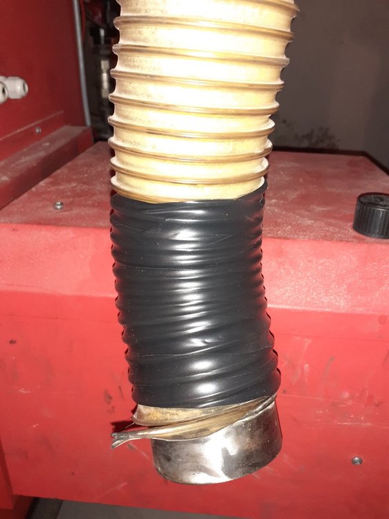

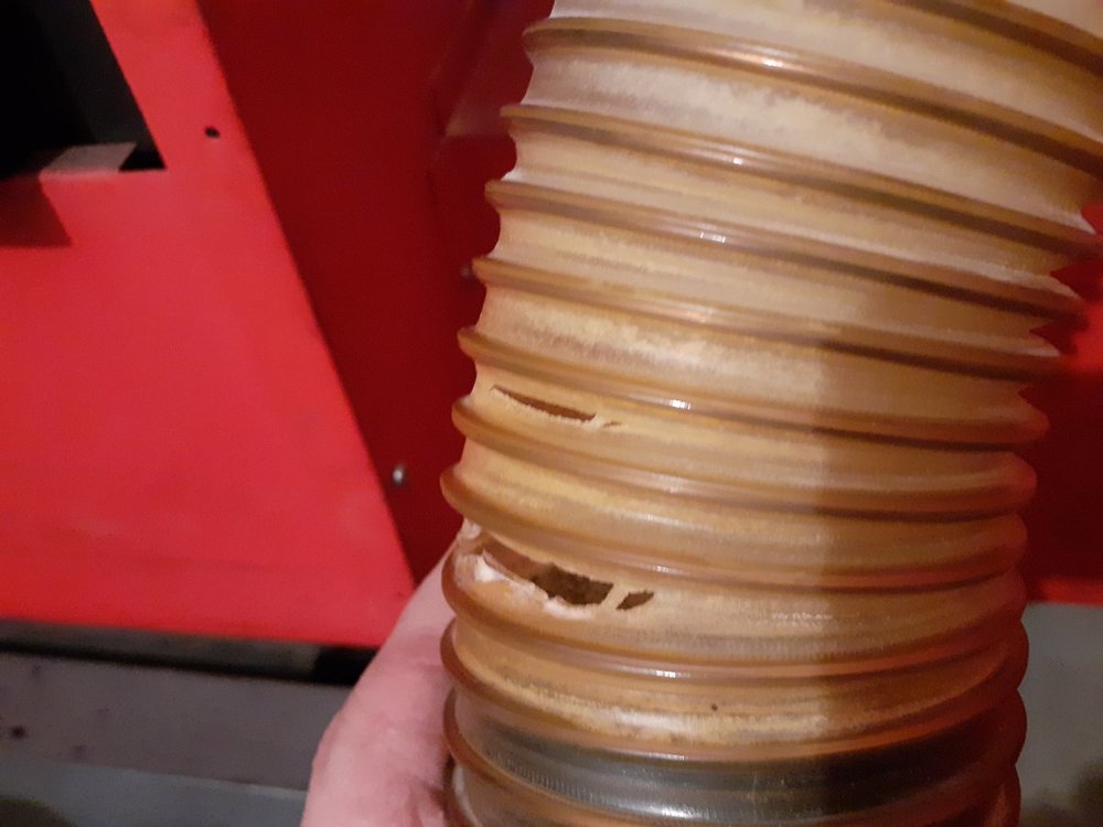

Rura mi się stopiła, ale ją zakleiłem szkotem. Musze kupić nową rurę?
Zawsze się zastanawiałem dlaczego na grafice palnika w sterowniku temperatura palnika,czyli "Tp" jest taka niska.U mnie w tej chwili 31,5 st.Przecież w palniku jest ogień i jego temperatura powinna być dużo wyższa.Ale to tak na marginesie.Ozi próbowałeś lekko wyjąć rurę doprowadzającą pellet do palnika,tak żeby pellet nadal wpadał, ale żebyś mógł przez jakiś czas widzieć,stwierdzić czy ogień  rzeczywiście cofa się do rury,czy może nie wychodzi tylko poza palnik i dlatego tak ten palnik rozgrzewa.
Jak wyjmiesz rurę na palącym się palniku to ogień prawie pewne że się cofnie bo będzie miał krótszą drogę, przynajmniej u mnie tak jest, kiedyś wpadłem taki genialny pomysł i wyjąłem rurę podczas normalnej pracy ogień miał 0,5 metra w kotłowni ;) mało chałupy nie zjarałem, na szczęście miałem pod ręką łopatkę i nią przytkałem otwór temperatura była już tak duża że rury przytknąć się nie dało.
Na filmie widać że ślimak pracuje dobrze, ale widać też że tam ogień był, czyli cofka była.
Te dziury w rurze jeszcze uszczelnij!
Edytowane przez czarny38
Moim zdaniem nowej rury na razie nie kupuj.Po pierwsze ta zaklejona mogłaby być (chyba że ta izolacja jest nie palna i przy następnym prawdopodobnym cofnięciu się ognia nie stopi się),przecież spadający pellet nie przybije tej izolacji,a po drugie najpierw trzeba usunąć przyczynę a dopiero nową rurę kupić bo ta nowa znowu Ci się stopi.Chyba wszyscy wiedzą że ta rura specjalnie jest tak skonstruowana żeby właśnie stopić się przy cofnięciu ognia.
8 minut temu, czarny38 napisał:
Jak wyjmiesz rurę na palącym się palniku to ogień prawie pewne że się cofnie bo będzie miał krótszą drogę, przynajmniej u mnie tak jest, kiedyś wpadłem taki genialny pomysł i wyjąłem rurę podczas normalnej pracy ogień miał 0,5 metra w kotłowni ;) mało chałupy nie zjarałem.
No dokładnie, na taki pomysł na szczęście nie wpadłem. Znaczy się wyjąłem rurę, jak już był wygaszony, a tylko zarzyły się resztki, to zobaczcie efekt:
Na tych filmach widać że tli się pelet w ślimaku, masz cofkę to pewne. Musisz przede wszystkim uszczelnić tą rurę i jeszcze raz przyjrzeć się czemu komin poprzez kanały dymowe nie wyciąga Ci tego dymu, przy dopalaniu, przy dobrym ciągu powinno je zasysać do środka kotła.

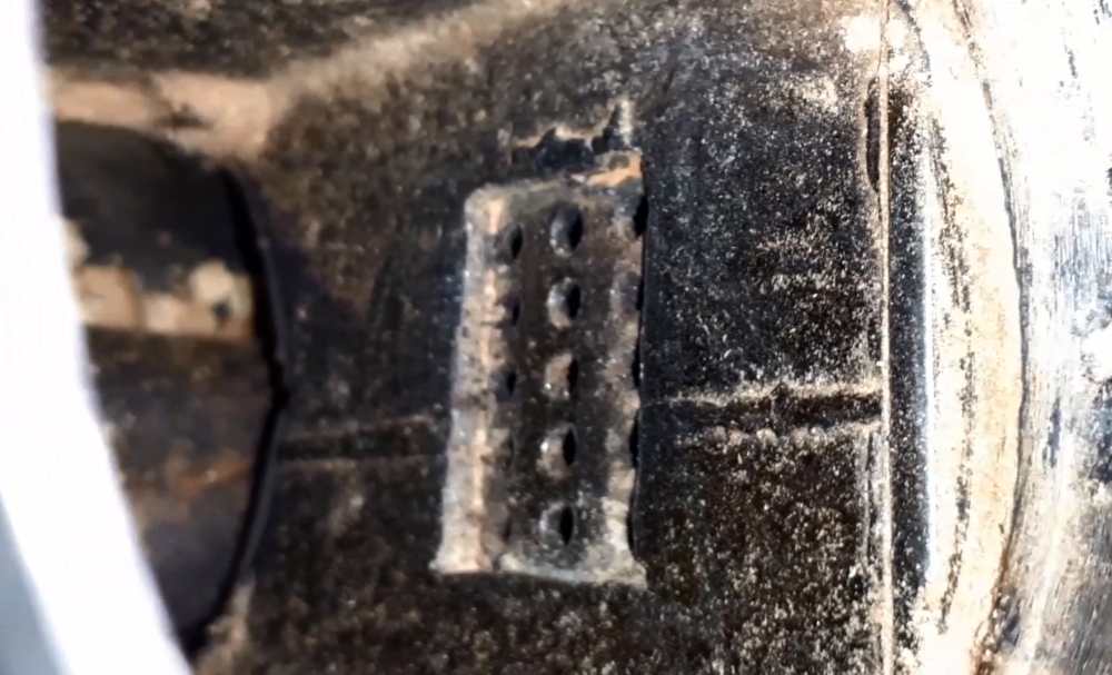

Aha, jeszcze jedno co wczoraj wyczyściłem przed tą czwartą próbą to ta kratka nad rurą palnika była zatkana pyłem:
Igłą do szycia przetkałem te dziurki:
Dzisiaj jeszcze dobiorę się też do tej kratki w palniku, bo teraz na spokojnie, jak przeglądam filmiki to widzę, że połowa dziurek zatkanych:
Nie tyle cofa się ogień,tylko tak jakby właśnie jednak ślimak nie zgarniał pelletu i ten nie zgarnięty pellet odpala się od już rozżarzonego pelletu który jest juz w palniku poniżej ślimaka.No bo skąd żar w ślimaku?
