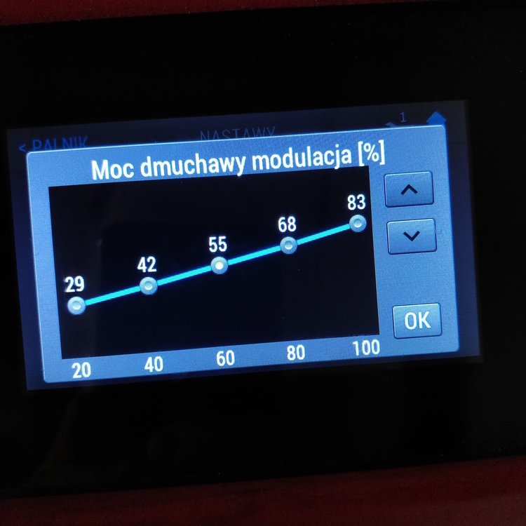

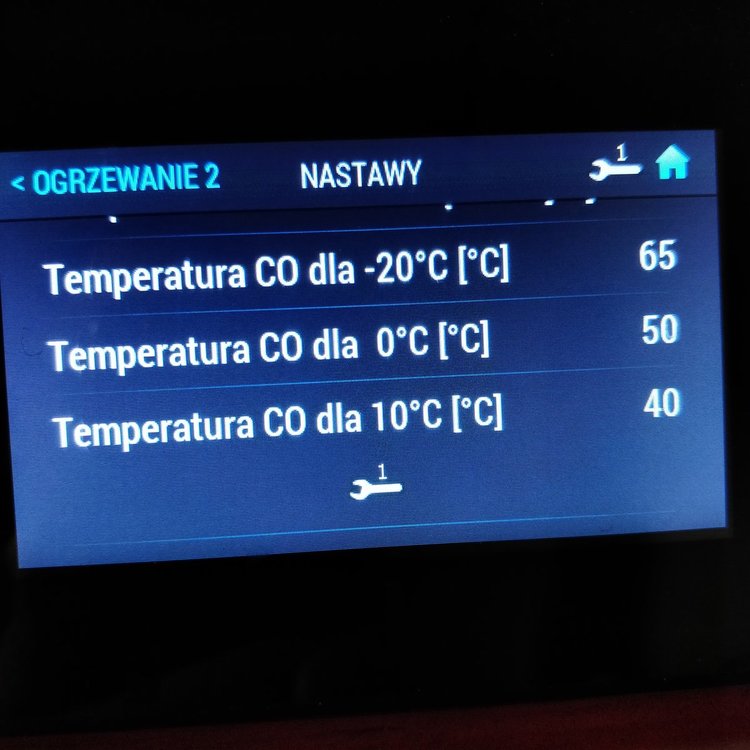

Zachciało mi się kombinować i jak wcześniej modulował od 50 do 100 % to teraz 60 to max i już taki biały wewnątrz przestaje być , ktoś ma pomysł co może być przyczyną? Zmieniałem temperatury co dla temp zewnętrznej ale nie mogę sobie przypomnieć jakie miałem wcześniej. Modulacja była raczej taka jak teraz Wrzucam foto aktualnych.
15kw duo
Moc min 50
Moc max 100
Podawanie 3,9
Test 18.4
Korekta była i jest 0
Spalanie 20kg doba
Termostat z pogodowym
23 st w domu
135m
Edytowane przez arek1263

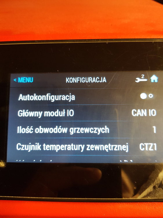

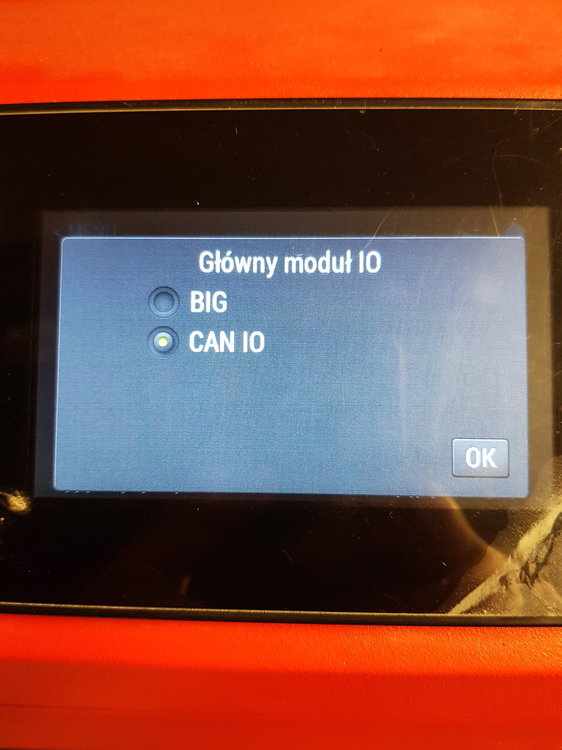

Może mi ktoś powiedzieć co to jest ?
Jest to w opcjach serwisowych.. służy do zmiany modułu do innego modelu.. ciebie nie dotyczy..a jak zmienisz to będzie miał alarmy [emoji3]
