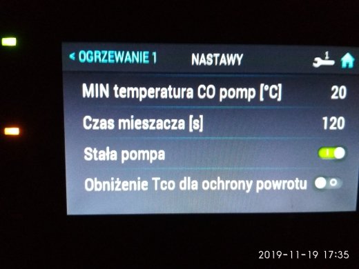

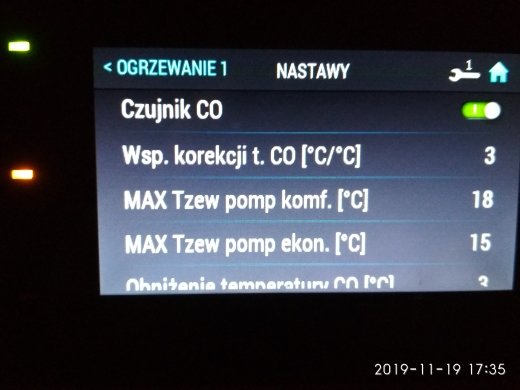

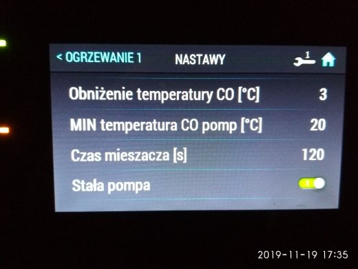

Dzwoniłem na serwis. Kulturalnie i rzeczowo wyjaśnione było co pokiełbasiłem. Temperatura minimalna CO pomp było 50 st. Powinno być 20. W zał nastawy dla potomnych i siebie. 58af2f6bf5d4ed812d835ecca08f439e.jpg387f6dc83acd682e0e544fe60d145509.jpg0e4097775451ee1da75b2ba7541f8575.jpg19a45a532f1d6610319017d83d84ebea.jpgb28a8b82315f3d89c1d046171f9f5cc1.jpg4aeb9dba8d099a759ace4407f095578e.jpged4ec3eb2d984f3b06fc74e940843fa3.jpg
No jakbyś wcześniej tu napisał że masz ten parametr ustawiony na 50, to każdy by ci tu napisał, że za dużo :)
Ale 20 to z kolei za mało. Chyba że masz podłogówkę? Ja na grzejniki minimalną mam ustawioną 33.
Całość podłogówka. Spoko wiem ogólne jak to przestawiałem to mi się ubzdurało że 50 stopni na być a to jest temp.startu pompy. T co minimalna to przecież co innego. Ale dzięki za porady.
Nie jesteś pierwszy na tym forum, który to pomylił.

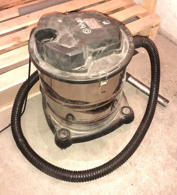

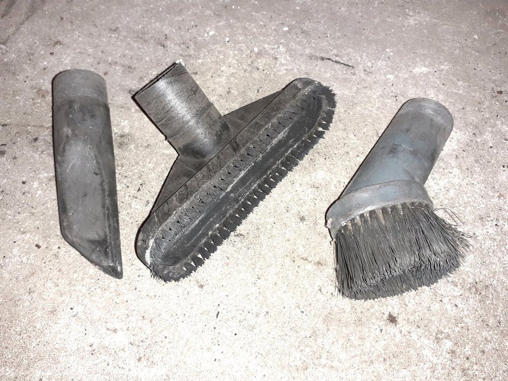

W dniu 18.11.2019 o 00:40, Ozi80 napisał:

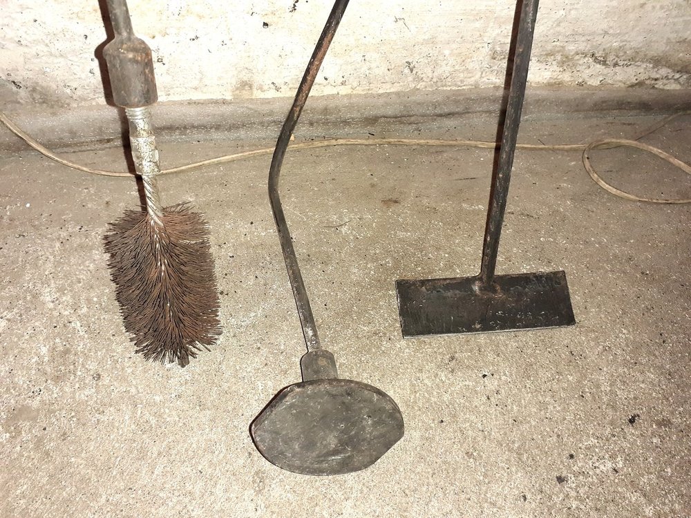

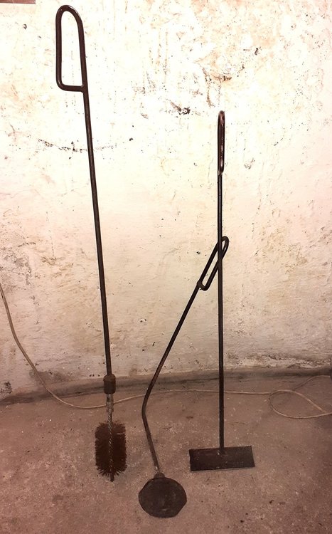

Jak nie zapomnę, to jutro powrzucam zdjęcia czym czyszczę piec. W standardzie z Teklą były dwa zgarniacze (jeden do ścian, a drugi do palnika) i szczotka. A do odkurzacza używam trzech końcówek. Ciężko słowami opisać, a na googlach nie umiem znaleźć dokładnie takich, jakie mam.
Pierwsza z lewej szczotka jest do rur w górnych drzwiach kotła. W środku zgarniacz do palnika. A prawej zgarniacz którym wydrapuję nalot na ściankach pieca.
Jak już tego użyję, to odpalam odkurzacz. Tą końcówką z lewej strony wysysam resztki popiołu z palnika i z ciężej dostępnych zakamarków kotła. Tą końcówką w środku czyszczę ściany kotła z resztek nalotu. Tej kocówki z prawej strony raczej nie używam.

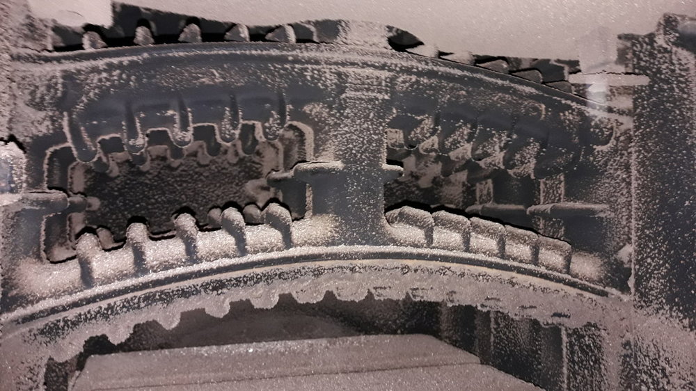

Ja z tych trzech rzeczy mam tylko tę drucianą szczotkę,a przydałoby się to "urządzenie" do zgarniania popiołu z palnika.A jaką końcówką odkurzasz między wymiennikami w górnych drzwiczkach bo o tym nie piszesz.Czyżby ta końcówka w środku zmieściła ci się między górne wymienniki?Nie wydaje mi się...Ja jakoś daję radę tą końcówką której ty piszesz że nie używasz,czyli tą pierwszą z prawej,ale i tak to nie jest to.Bardzo ciężko tam się dostać między te dwa wymienniki.Chodzi mi o to miejsce:
Szczerze, ktoś kto to projektował, sam powinien jeździć do klientów i czyścić.
O ile tą drucianą szczotką dosyć dobrze można to miejsce "przechochlować" o tyle nie bardzo jest już czym ten pył wyciągnąć.
Okman ja nie mam takiego czegoś, jak w twoim Tytanie. Już pisałem, że u mnie budowa pieca jest prostsza. Nie znalazłem nigdzie żadnej fotki ani filmiku z czyszczenia tej góry. Znalazłem tylko coś takiego:
To są te "rury", do których wkładałem zawirowywacze. Ja to czyszczę tą szczotką (na zdjęciu pierwsze z lewej) - idealnie pasuje, a później rurą odkurzacza bez żadnej końcówki. Oczywiście najpierw wyciągam te zawirowywacze i je też czyszczę.  Pod tymi rurami jest przestrzeń, gdzie z kolei idealnie pasuje zgarniacz ten pierwszy z prawej.

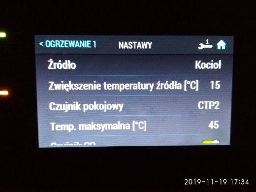

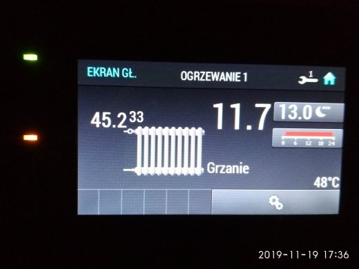

Panowie potrzebuję lekkiej pomocy:
1. Podłączając czujnik powrotu zmieniam to tylko w ustawieniach systemu czy włączam też ustawienie modułu?
2. Siłownik 4D gdzieś włączam w ustawieniach?

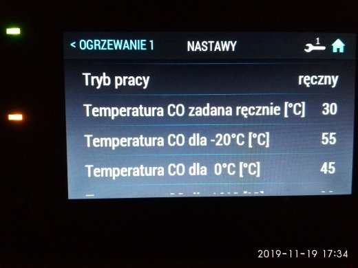

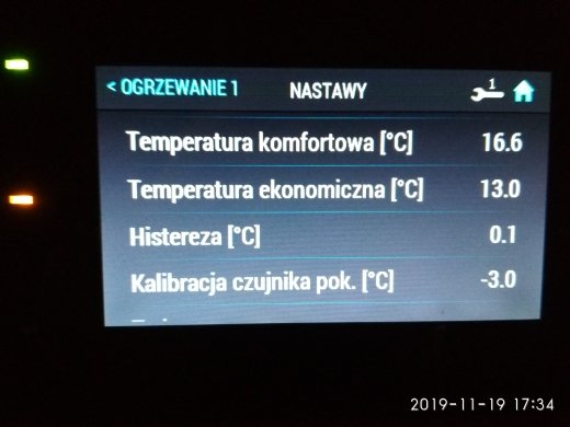

3. I teraz pytanie powiązane ze zdjęciem:
1 - Czujnik pokojowy, nie mam ok
2 - temp zadana w pomieszczeniach, jak ja nie mam czujnika w pomieszczeniu ma ona wpływ na cokolwiek?
3 - Temperatura zadana? skąd ta wartość? Piec sam liczy jak jest w automacie?
4 - Co to za wartość?
5-  Temperatura za zewnątrz
6 - Co mówi ten ptaszek?
7 - Czego to dotyczy
8 - jw
9 - jw
10 - jw
11 - Temperatura źródła, aktualna temperatura?
12 - co oznaczają poszczególne trójkąciki?
13 - Pompa CO, sprawa jasna
14-  Temperatura aktualnie puszczana na grzejniki,
Edytowane przez Gang
Ad.I Patrząc na zdjęcie wygląda, że ci już działa, bo liczy korektę (punkt 4 na zdjęciu).
Ad.II. Nie wiem, miałem siłownik od początku. W ustawieniach serwisowych "Ogrzewania" uruchom sobie "Test mieszacz" i będziesz widział, czy się kręci.
Ad.III. Zdjęcie.
Fantastyczna instrukcja, z której nowy użytkownik niewiele wie. Poza tym nieaktualna:
Ad.2 Chyba nie.
Ad.3 Wylicza się na podstawie krzywej grzewczej, jaką ustawiłeś.
Ad.4 Korekta zadanej na CO ze względu na zbyt niską temperaturę powrotu. Wg mnie to nie działa.
Ad.6-10 To wszystko to korekta temperatury względem pogody. W instrukcji tego chyba nie znajdziesz. Nie używam tego. Na tym ekranie pojawia się po wpisaniu hasła do ustawień serwisowych i tylko niepotrzebnie zasłania temperaturę powrotu, która jest jakieś 46 razy bardziej interesująca. Po chyba 10 minutach ci te korekty znikną i pojawi się temperatura powrotu.
Ad.11 To samo co punkt 3., tylko bez wartości dziesiętnych.
Ad.12 To iście pikasowski rysunek zaworu.
Ad.14 Nie widzę.
Te zero w lewym górnym rogu to odlicza sekundy od następnego ruchu mieszacza zaworu.
