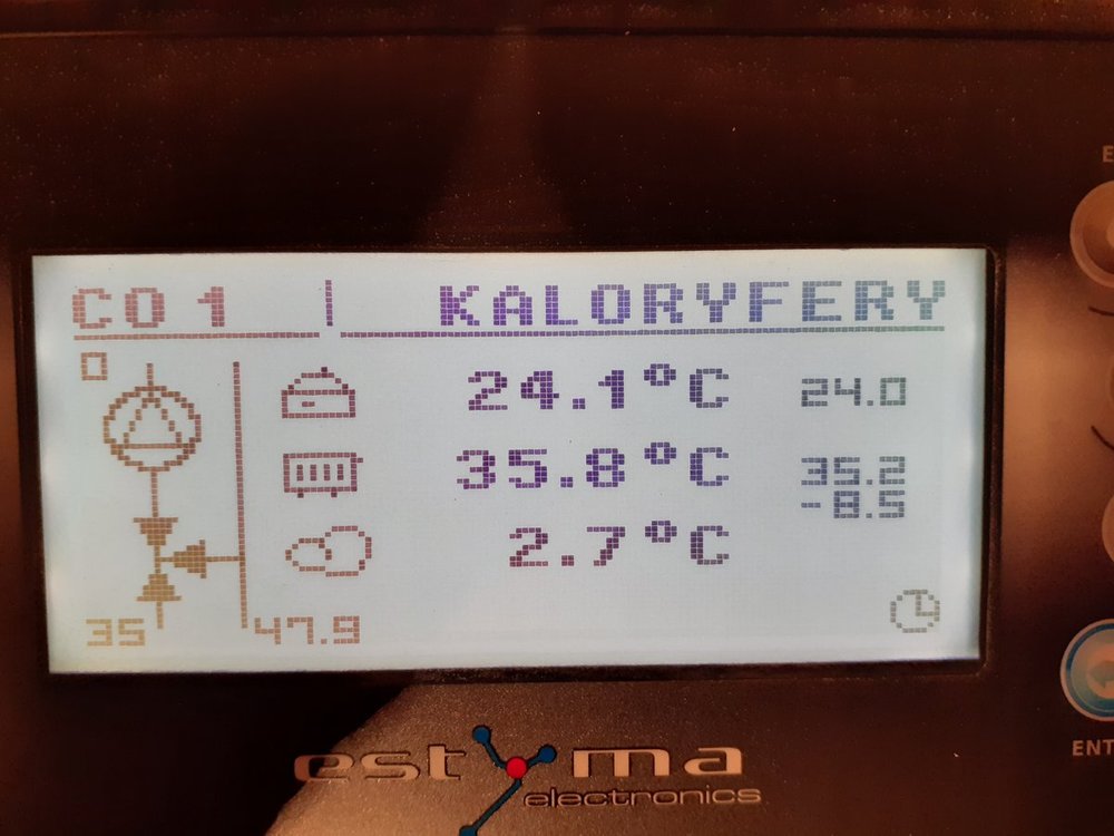

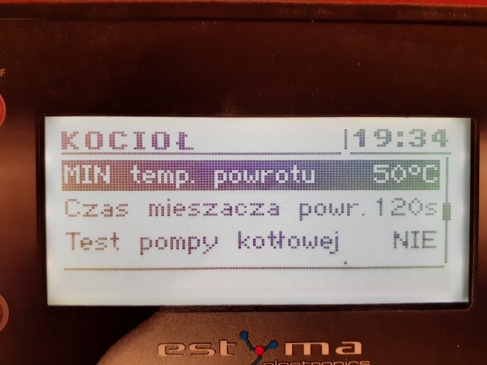

A jak ktoś mi wytłumaczy jak działa ochrona powrotu w Slimie, ten ma szansę na nagrodę Nobla w dziedzinie matematyki. Poniżej zdjęcia. Wyliczone na CO 35,2 stopnia. Powrót ma 47,9, a minimalna temperatura powrotu to 50. Odejmuje więc... uwaga... 8,5 stopnia. No ale nie odejmuje, bo na CO idzie 35,8 i wcale nie przymyka zaworu, ani nie wyłącza pompy CO. Why? Werble... Czekamy na odpowiedź...
Tu najpierw potrzeba schematu jak to jest mieszane a następnie sprawdzenia tych temperatur mierzonych, pewnie jest spaprana instalacja- to raczej podstawy fizyki a nie matematyka - wiadomo z pustego to i Salomon nie naleje.
Różnica temp między zasilaniem a powrotem  pomnożona przez przepływ i ciepło właściwe daje moc pobieraną przez instalacje
Sambor. Fizyka fizyką, instalacja instalacją. Ale sterownik nie zna przepływu, ani ciepła właściwego, więc nie może użyć tych zmiennych do swoich wyliczeń. A ja nie dumam tutaj nad tym, o ile mam za wąskie, czy szerokie rurki, tylko jak programista zaprojektował ten algorytm.

Zerknąłem na pracę pompy kotłowej i z moich obserwacji wynika, że pompa kotłowa jak jest ustawiona na ochrony powrotu to uruchamia się gdy minimalna temperatura powrotu nie jest osiągnięta, jeżeli jest ustawiona jako ładująca to startuje 5C przed minimalną startu pomp i pracuje do ostatniej aktywnej pompy CO lub CWU. Pompę kotłową można wykorzystać na kilka sposobów, może być ładująca na sprzęgło, ładująca bufor lub ochrony powrotu.
