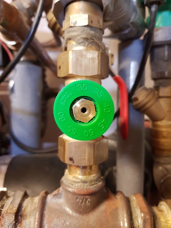

Ty masz chyba na podłogę głowice termostatyczną z kapilara? I masz to pewnie przy rozdzielaczu. U mnie zawór jest w kotłowni a temperaturę ustala sterownik kotła za pomocą siłownika na zaworze. Przepływy masz ok. Ale jak chcesz wyregulować dodatkowo temp w każdym pomieszczeniu to zmniejszaj przepływ tam gdzie za ciepło. Mi to zajęło rok żeby cały dom wyregulować.  Np w sypialni mam coś koło 0,5l/min jest chłodniej ale do spania super. W łazienkach 2 a u dzieci koło 1,5. Krzywa grzewcza to chyba 27-29-31 też trochę zajęło żeby dojść do tego. Ale teraz już zupełnie nic nie ruszam.

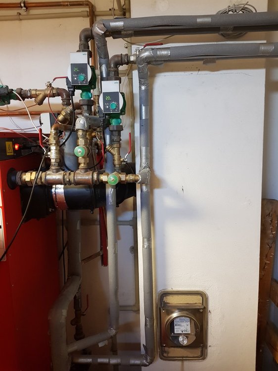

Nie niemam głowic z Kapilara a ja grzeje teraz w manualu piec ustawiony na 65 histeryza 1 pauza 60min i 3 że przeciąga do 68 podawanie 3.8 a powietrze sonda reguluje trochę ciualto bo maly nawiew powietrza od 25 do max 35.Kaloryfery szt 4 jest 4d i chciał bym to podmienić na te dwa 3d co idą do podlogowki. Parter praktycznie jest cały otwarty oprócz łazienki i małego pokoiku to raczej nie pobawie się zbytnio przeplywami

Jeżeli jest taka opcja pokaż fotki instalacji wokół kotła, bo nie umiem zrozumiec dlaczego możesz minimalnie puścić 30C ? gdybys miał zawór 3D z siłownikiem to poprzez podmieszanie możesz puścić temperaturę jaką sobie zapragniesz. Dodatkowo dajesz sobie wtedy na ten obwód grzewczy czujnik pokojowy (nie termostat) który da info do kotła jaką ma temp powietrze i jeżeli osiągnie zadaną to obniży o 3C jeżeli masz toucha to jak przegrzeje np z 22 na 23 w pomieszczeniu to jeszcze odejmie współczynnik korekcji, a stała pompa dalej będzie tłoczyła wode w podłogę przez co stabilna będzie temperatura w pomieszczeniu, a podłoga nie będzie wychładzana. Reszte doregulujesz przepływami, jeżeli np. w sypialni chcesz mieć chłodniej tak jak pisze @mrekzo

Już pytałem wcześniej....  te zawory masz przy rozdzielaczach czy gdzie? I napewno masz termostatyczne skoro jest na nich skala temperatury. A to moim zdaniem gorsze rozwiązanie niż normalny zawór 3D z siłownikiem
@Gregory2203    Ty lepiej porób zdjęcia  instalacji   i szukaj pomocy w dziale "Instalacje CO i CWU "
Mrekzo jutro zrobie zdjęcia i wyśle bo spałem a teraz idę do pracy
Mi zdjęcia zbyt dużo nie powiedzą,  nie jestem fachowcem.  Mogę tylko napisać jak jest u mnie
2×3d i 1 4d
Załóż kolego temat w dziale "Instalacje CO i CWU " i tam sprawdź poprawność iunstalacji .....a jeżeli nie ,to kupuj kolejną tonę peletu......a zima dopiero za pasem
