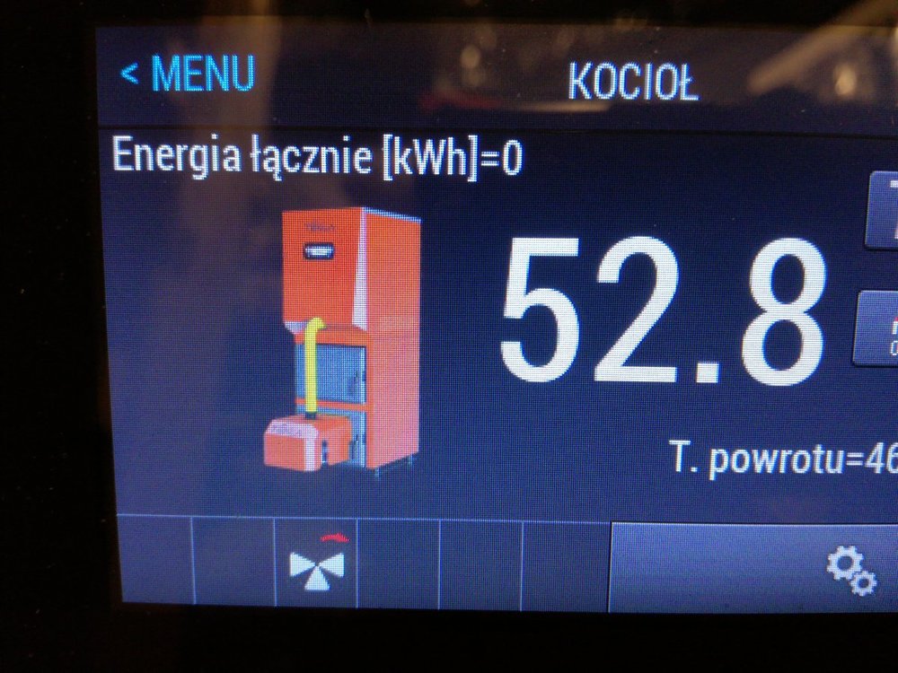

Proszę o opinię- DRACO BIO COMPACT 12. tylko podłogówka i CWU- sterowanie jednocześnie p. przewałową i CO
Mam zawór 4d i pompę przewałową. Z początku pompa Przewałowa była podłączona jako 2gi obieg i tak pracowała- ustawiona na pracę ciągłą powyżej 50st. Wczoraj podłączyłem pompę przewałową pod sygnał z pompy CO1- włączają się jednocześnie przy 50st (dzisiaj zwiększę na 55).
Wcześniej było tak, że piec grzał dajmy na to do 77 i np w tym momencie wyłączało się CO i zawór 4d (bo zadana temp w domu została osiągnięta). Pompa przewałowa pracowała nadal i wystudzała piec (mimo, że nie miała czego chronić po zawór 4d był zamknięty).
Teraz p. przewałowa włącza się jednocześnie z CO i zaworem 4d. jak CO się wyłącza i 4d zamyka to p. przewałowa się zatrzymuje i ciepło w kotle "czeka" do ponownego uruchomienia całego zestawu.
Czy takie sterowanie jest OK? proszę o opinie:) i/lub propozycje jak to rozwiązać.
PS: mam jeszcze "nie używany" czujnik temperatury, był podpięty pod CO2, ale wyłączyłem go w ustawieniach, bo chciał regulować pracą zaworu, którego nie ma- używałem go czasem do sprawdzania temp powrotu.

Mam toucha. Sprawdzę to dzisiaj. Po podłączeniu pompy tłokowej do odpowiedniego gniazda  jak ona wtedy pracuje?

Dzięki Makrela. Podpięte pod p. kotłową. Teraz poobserwuję, czy wyłącza się jak zawór 4d się zamknie i przestanie tłoczyć CO, czy będzie na pałę chodzić cały czas.
Przepraszam, że tak zadaję pytania jedno za drugim, ale tylko tu mogę liczyć na rzetelną odpowiedź.
- pompa kotłowa (w konfiguracji) ma zostać jako "ładująca"? Gdy dam na "ochrony powrotu" to się wyłącza mimo, że chodzi CO i 4d jest częściowo otwarty. Podpiąłem czujnik pod temp powrotu i samo mi się wkonfiguracji "odvhaczyło" ze jest podpięta temp powtotu.
- CO oznacza ten symbol otwierania i zamykania zaworu 3d na "kotle"? (Załącznik)
Teraz piec się wygasza, obieg na 4d zamknięty, CO nie pracuje a pompa przewałowa pracuje dalej gdy jest jako "ładująca".
Jak ten pieroński powrót poustawiać, żeby to miało ręce i nogi?.
-nr profili 2 jest na dwa obiegi CO.
Czy jak zmienię na profil 1 to będę miał na jeden obieg CO? Tak mam faktycznie w instalacji. Nie chcę za dużo namieszać przed zimą, dlatego pytam:)
Edytowane przez Majster333
ZROBIONE! Działa. Start pomp 53. Temp powrotu 50 jest ok?
Tylko ten symbol "pracującego" mieszacza 3d raz w tą a raz w tą w menu "kocioł" mnie nurtuje. Czy w kotle jest taki zawór?

@Majster333 kto pyta nie błądzi, a więc tak ustaw pompę jako ładująca, uruchomi się 5C wcześniej niż minimalna startu pomp ustawiona w kotle, jeżeli ustawisz ochrony powrotu będzie działała wówczas gdy powrót nie będzie miał zadanej temperatury. Kocioł będzie Ci sprawniej działał na ładującej, wygrzejesz wymiennik od góry do samego dołu przez co zmniejszy się też spalanie, a i w kotle będzie czyściej.
Ustaw profil 2 autokonfigurację daj na off, ustaw że masz tyko jeden obwód grzewczy
50C na powrocie to bardzo dobrze
w kotle masz symbolike mieszacza tylko i wyłącznie dotyczy instalacji z buforem jest to ikonka zaworu z siłownikiem pomiędzy kotłem a buforem na powrocie instalacji
Mam nadzieję, że troszkę pomogłem :) daj znać jak ci to działa

Dzięki. Mam autokonfigurację ON i pewnie dlatego nie mogę "usunąć" drugiego obwodu grzewczego.
U mnie kocioł ma spore przestoje i z  tego powodu na razie zostawię pompę na "ochronę powrotu" (i tak jest to KOLOSALNY krok naprzód w porównaniu do tego, jak to miałem rozwiązane do tej pory) trzyma wtedy temp w kotle jak CO się wyłączy. Z drugiej strony jak postoi godzinę, dwie, trzy, to i tak za dużo tego ciepła pewnie nie zostanie... zobaczę, które wyjście wybiorę
Dobrze rozumiem, że na "ładującej" pompa przewałowa włącza się 5st przed "pompami" i tak samo się wyłącza? Nawet jak obwód grzewczy i CWU nie pracują to będzie działała aż do temp 5st poniżej startu pomp?
