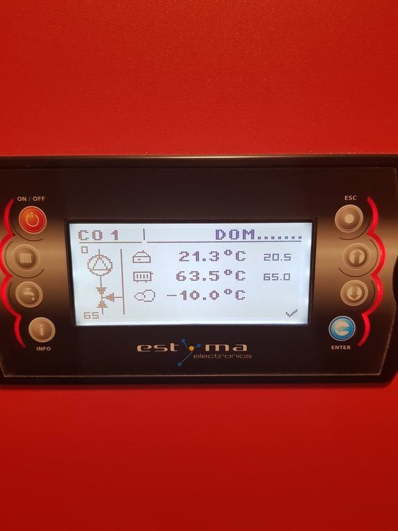

16 godzin temu, Ozi80 napisał:
Wytłumacz mi w takim razie, jak ty utrzymujesz stałą temperaturę w pokoju? Na podłogę ci idzie cały czas tyle samo, ale przecież na zewnątrz pogoda się zmienia. Okna otwierasz? Biegasz do tego zaworu na 3D i nim kręcisz? Czyż nie właśnie do tego służy siłownik?
Dzisiaj w nocy było -10 stopni. Przy temp w okolicy 0 stopni podłogówka utrzymywała mi w pomieszczeniu 21.7 stopnia. Teraz przy - 10 jest 21.3 w pomieszczeniu ale nie przestawiałem zaworu. Czyli spadek temperatury w pomieszczeniu o 0.4 stopnia. Tylko wchodząc na budowę nie czułem zmiany temperatury wewnątrz bo podłogówka cały czas promieniuje ciepłem z tą samą mocą. Ciepło jest subiektywnie dla mnie odczuwane tak samo. Nie mam czujnika podłogówki w wylewce i nie jestem w stanie ocenić jaka w samej podłodze panuje temperatura ale dla mojej stopy nie ma różnicy. Jest tak samo jak wczoraj czy 4 dni temu.
Spalanie wzrosło oczywiście, ostatnie 3 dni nie dość, że wieje to jeszcze mrozy nadeszły. Na chwilę obecną 18kg/24h przy stałej pompie i ciągłym komforcie cieplnym.
Nie mówię, że gdy przyjdzie - 15 albo -20 to nie zwiększę temperatury podłogówki bo to pokaże czas jak przyjdą morozy. Teraz na podłogę mam około 28 stopni i jest ciepło. Być może będę musiał jak zrobi się jeszcze zimniej zwiększyć do 31. Tego jeszcze nie wiem.
Jedyną zmianę, którą wprowadziłem 3 dni temu to zwiększenie temperatury CO. Było 55 teraz jest 65. Czyli bez zmiany nastaw podawania kocioł pracuje na wyższych temperaturach.  Tak jest lepiej. Jednak wiąże się to z większym spalaniem bo na chwilę obecną podajnik pokazuje, że pobiera 0.6kg co dla mnie i tak jest przekłamane. Paląc 18kg/24h nie możliwym jest aby podawał 0.6kg. Powinien pokazywać 07 albo 0.8kg/h. Pierwsze i ostatnie ważenie pelletu robiłem w styczniu tego roku. Nawet nie mam zamiaru tego robić ponownie bo dla mnie to jest bez sensu. Wystarczy metodą prób i błędów ustawić spalanie i działczy.
U mnie jeżeli chodzi o ochronę powrotu, hydraulik zamontował zawór 4D, który bardzo dobrze radzi sobie bez pompy tj. grawitacyjnie. Powrót przy temperaturze CO 65 średnio wynosi 46 stopni czyli tyle ile zaleca producent ( 45 stopni ).
Ostatnia sprawa dotycząca ilości spalania i komfortu cieplnego w domu to pewnie izolacja. Pomimo, że mam okna 2 szybowe to na styropianie i wełnie nie oszczędzałem. No i dom na płycie fundamentowej a nie tradycyjnych fundamentach co również ma duże znaczenie.

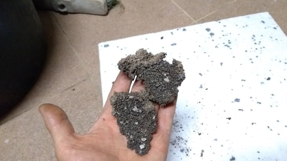

Zapomniałem dodać że od początku robią mi się spieki, a z tych 765 kg pelletu mam 10 kg popiołu.

Z takimi spiekami walczę od samego początku:
Chodzi mi o to ile pociągnął prądu sam piec,bez prądu który zużyłeś na oświetlanie mieszkania,włączanie sprzętu elektrycznego itd.SAM PIEC.
Ooo takich spieków to bym nie zdzierżył...Skąd i po ile masz ten pellet?

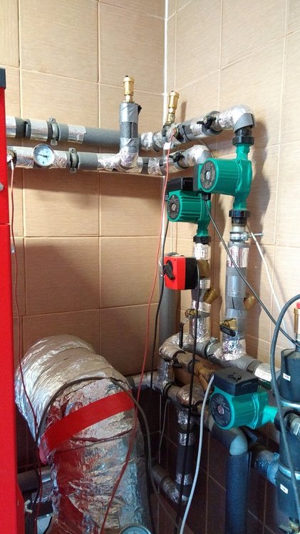

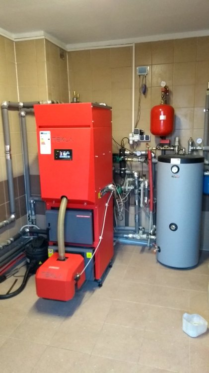

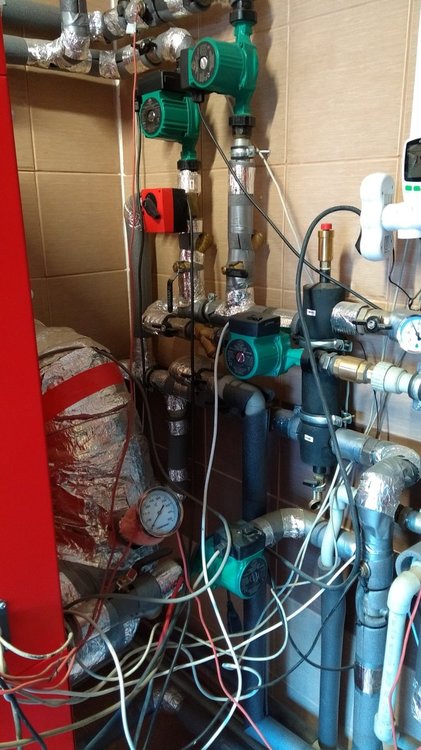

A to moja skromna kotłownia:
Sorry za kable już są pospinane.
Edytowane przez matrix3078
Ok,25,czy 30 zł. miesięcznie jest akceptowalne.Ta czerwona bańka u góry to jest grupa bezpieczeństwa + naczynie?
Dokładnie grupa bezpieczeństwa + naczynie przeponowe do CO.

Zostało mi trochę wełny z poddasza, czy taka wełna można ocieplić czopuch? Masz sprzęgło hydrauliczne? Pompki musz byc na wyjściu z kotła i na powrocie przed tym sprzęgłem?
Edytowane przez IzaTom
A po co chcesz ocieplac czopuch?
P. S.
Moje zapiski do wglądu. Można sobie wyliczyć. Praca kotla od 24.09 z pełnym zasobnikiem..
Pamietam ze sambor mówił ze czopuch tez powinno sie ocieplać i widać ze matrix tak ma.
Ja dawałem zwykłą wełnę 10cm owinąłem ją folią aluminiową samoprzylepną.
Tak mam sprzęgło hydrauliczne, przed sprzęgłem jest pompa kotłowa u mnie na zasilaniu.
Za sprzęgłem są:
pompa do podłogówki
pompa do rozdzielacza na grzejniki (drabinka w łazience)
pompa do CWU( ciepła woda użytkowa)
Wszystkie pompy mam na zasilaniu ciepłej wody.
