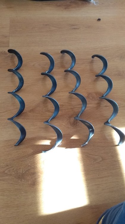

Dzisiaj dotarły do mnie zawirowywacze z Tekli. Wieczorem tuninguje piec zobaczymy czy coś to da:)
Też muszę aię zaopatrzyć ale do draco bio 12kw...Muszę coś wykombinować. Chyba sam coś będę musiał pospawać
A to nie te same, w Tekli mi się pytali do jakiego pieca i ile sztuk maja wysłać/zrobić.
