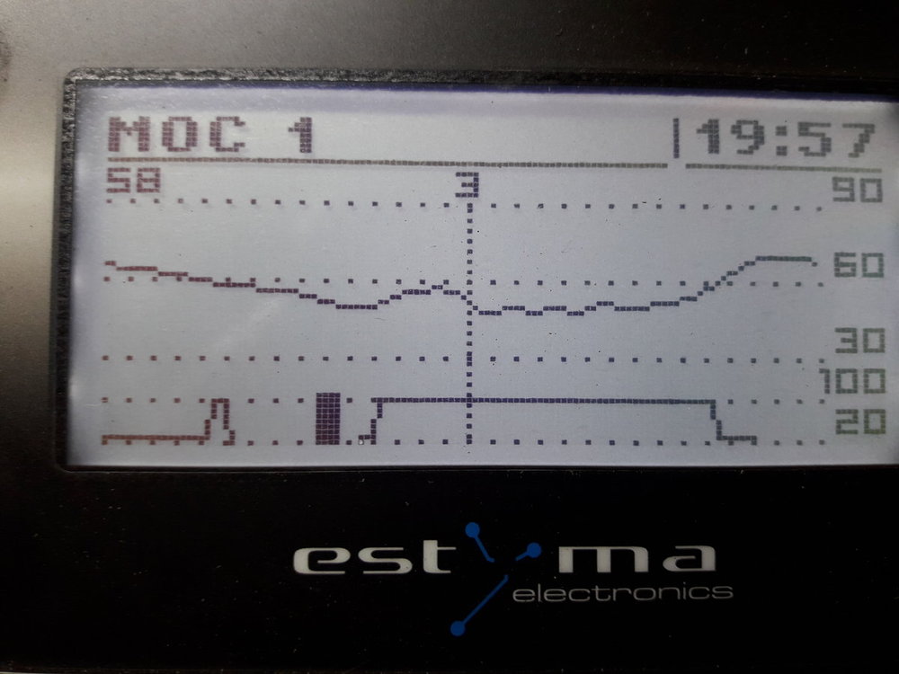

P.S. Próbuję z tą skokową, ale ciągle mi przekracza mimo tego iż, zwiększyłem na maxa biegi podłogówce i na grzejnikach. Podłogówka chodzi cały czas (temp. na czujniku pokojowym 30st, a na mieszaczu 29st. dlatego pompa pracuje cały czas). Mimo tego ze mam podawanie 2,4 temperatura przekracza 75st (70st ustawione, a histereza 20).
Chwila. Czyli nawet podczas tego, gdy pracują obie pompy, a grzejniki i podłogówka są ciepłe, to i tak przy mocy 30% i podawaniu 2,4 sek, temperatura kotła przekracza 75 i się wygasza?
Wydawało mi się, że wcześniej pisałeś, że przekracza zadaną i wygasza, gdy pracuje tylko pompa na obwód z grzejnikami. A gdy pracują obie pompy, to z kolei nie potrafi się nawet przy 100% mocy nagrzać.
Nie Ozi80, to mnie pomyliłeś ale nie dziwię się bo ruch jest duży :) Ja nie mam problemu, żeby przekroczyć tą temp. zadaną. Problem mam że kocioł szybko mi się wychładza i często rozpala. Doszliśmy już do tego, że jednej z pomp na grzejniki nie mogę wyłączyć dlatego cały czas jest odbiór ciepła. Pytanie jak pracować z podłogówką i tu kombiunuję. Bo jak ustawię, żeby chodziła cały czas (ten mój sposób z czujnikiem pokojowym ust. na 30stC) to mam średnio 20 razy odpaleń na dobę. I próbuję z tą skokową, ale i tak mi przekracza zadaną. Z kolei jak podłogówka pracuje na czujniku pokojowym normalnie (ustawione 22,4st C i histereza 0,3) to komfort cieplny gorszy no i ta bezwładność do tego wchodzi w grę.

Mam podobny problem, jestem teraz na skokowym ustawieniu i... wczoraj zmieniłem z 2,5 na 2, ale jak się podłogówka załączyła to nie dawał rady, z kolei jak jest 2,5 to bez podłogówki dochodzi szybko do zadanej temperatury. Wniosek tego chyba taki, że wszystko musi chodzić, aby dobrze dobrać moc.
W dniu 28.11.2018 o 11:34, Ozi80 napisał:
No to tu jest faktycznie problem. Jeśli 30% mocy to za dużo dla samego ogrzewania obiegu pierwszego z grzejnikami, a 100% mocy to za mało na ogrzewanie obu obiegów jednocześnie, to mamy problem.

Zmień z 2 na 2,4 i nie wyłączaj wogole pomp.....Czujnik pokojowy nie może decydować o wyłączeniu pompy
3 minuty temu, Ozi80 napisał:
No to o co ci tam chodziło i czemu mnie nie skorygowałeś?
Sorry, tutaj masz rację. Tak było przy tamtych ustawieniach. Dlatego kombinowałem z 2,4 i jeszcze za dużo było. Jak zjadę za mało to tego płomienia już nie ma przy 30% dmuchawie. Dodatkowo dochodzi jeszcze moment w którym CWU się załącza.
A co z tymi biegami na pompach maxymalnie dać, czy minimalnie? Grzebać coś jeszcze z powietrzem bo narazie mam min. 30 a max 80. ? Rozumiem, żeby zostawić tryb skokowy? :)
No bo jak zjedziesz z podawaniem poniżej 2,4 to przy skokowej na mocy 1 nie ma w ogóle podawania, co zauważył tutaj rotkeh.
Skoro przy podawaniu 2,4 nadal moc jest za duża i mimo pełnego obciążenia (obie pompy pracują), kocioł przekracza temperaturę wygaszania, to znaczy, że skokowa u ciebie sobie z tym nie poradzi. Musiałbyś wrócić do FL2 i obniżyć podawanie np. do 2 sek.
Nie zmieniaj za dużo naraz.
Powietrze masz dostosować takie, żeby płomień był odpowiedni. Nadmuch nie za mocny, żeby nie był biały, poszarpany i iskrzący. Nie za słaby, żeby płomień nie był czerwony i dymiący. Taki w sam raz: żółty/pomarańczowy język.
Bieg pompy ma być taki, żeby ciepło dochodziło do najdalszych grzejników.
Dla mnie takie wymuszanie pracy pompy poprzez ustawianie wyższej temperatury zadanej w pokoju, jest... dziwne. Powinno się to odbywać tak, że masz siłownik na zaworze 3D i to sterownik decyduje ile ciepła idzie na obieg z podłogówką. Wtedy też byś mógł włączyć funkcję stałej pompy i ustawić zadaną na CO dla tego obiegu np. 30 stopni. I tak by sobie tłoczyła powoli ta pompa te przykładowe 30 stopni i w zależności od tego, czy w tym pomieszczeniu gdzie jest czujnik pokojowy byłoby za zimno, czy za ciepło, to by trochę dodawała do tych 30 lub od nich trochę odejmowała. Tak, żeby była w tych pomieszczeniach stała temperatura, a jednocześnie byłoby mniej więcej stałe zapotrzebowanie na ciepło z kotła.
Próbowałeś dmuchawę max zmniejszyć do 35.U mnie chodzi min 20,max 30.
Podsumowując.
1. Kupujesz siłownik, montujesz go na 3D z podłogówki i podłączasz do sterownika (niebieska linia).
2. Przekładasz czujnik CO z obiegu "grzejnikowego" (zielona kropka) na obieg "podłogówkowy" (żółta kropka) i zostawiasz podłączony do sterownika (czerwona linia).

58 minut temu, IzaTom napisał:
Pierwsze co to zmniejsz nadmuch. Min ustaw na 25 a max na 50. Po co ma dmuchać z mocą 80% przy 100% mocy palnika? Pewnie dlatego ci się przegrzewa i się wygasza co chwila.
Czytałem,że zmianiacie na prace skokową.Z czystej ciekawosci przestawiłem u siebie i powiem wam ,że u mnie to się nie sprawdziło.Na FL2 kociol dogrzewa ze srednią mocą od 33 do 36 i caly cykl od rozpalania do wygaszenia , to jakies 55 min, ale  praca kotla ze 100-tu % mocą trwa od 20 do 25 min zanim kociol sie wygasi.
Ze skokową srednia pracy podobnie 35 ,ale kociol na 100% szedl 40 min.
Czyli wieksze spalanie.U mnie odpada.
IzaTom ma za duży nadmuch. Grzeje niepotrzebnie komin zamiast instalacji. Dla mnie skokowa to porażka, raz spaliny chłodniejsze raz gorące. Jak to ma się do zaleceń o zachowaniu stałych warunków w kotle?
