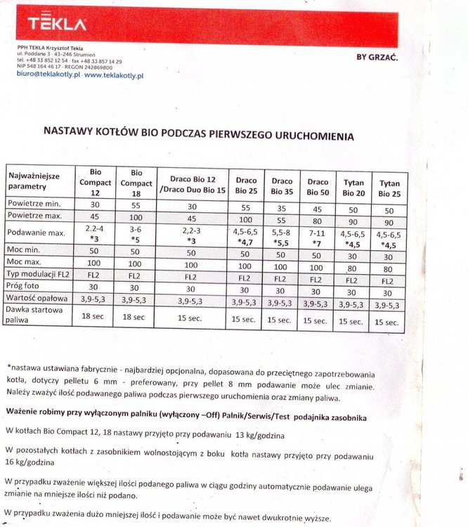

Ktoś wrzucił kilka dni temu nastawy kotłów. U mnie Draco D bio 22 wedle tej tabelki przy podawaniu 20 i nastawie 3,7 nie ma szans na osiągnięcie 65 stopni na kotle. Oscyluje w granicach  60 stopniach na 40 % mocy i temp albo spada albo nieznacznie rośnie. O co chodzi w tej modulacji w igneo touch. Jak on dobiera sobie moc? Zwiększyć podawanie czy min moc na 55% ?
Hej
nie masz ustawień z DRACO BIO COMCPACT 12 ?

27 minut temu, czarny38 napisał:
