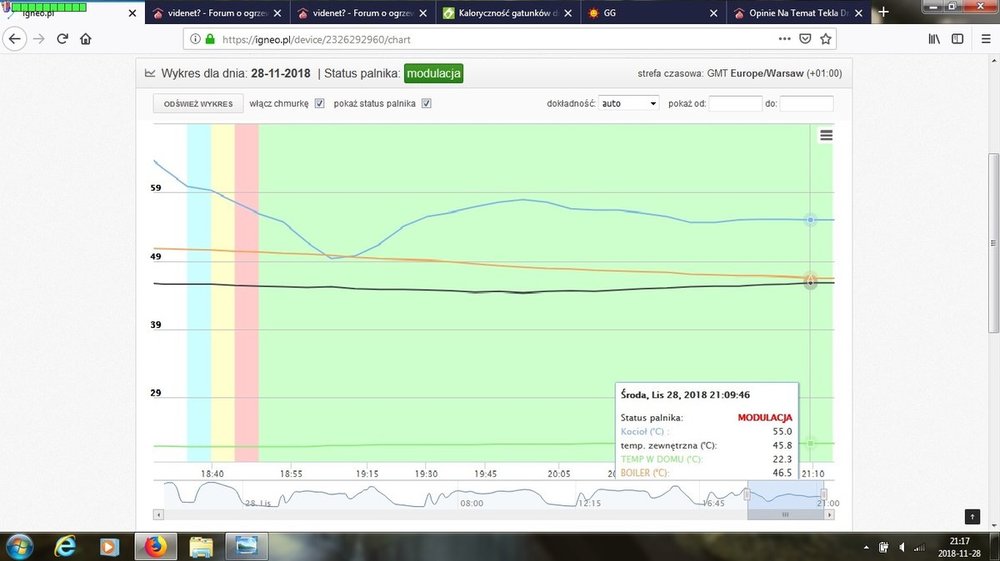

Dojechałem na chwilę z pracy...Mam Slim,nie mam Vide NET.Zwiększyłem jeszcze temp zadaną na 70 st i zmniejszyłem podawanie do 2,3 bo chyba się wyłączył z tego co widzę na wykresie.Bedę dopiero po 20-tej to napiszę.
Okman jeśli masz palnik ustawiony na prace skokową to wartość podawania 2,3 s i poniżej blokuje podajnik palnika i wtedy palnik się wygasza. (u mnie tak się dzieje i już 3 raz o tym piszę). Zaobserwuj czy w momencie jak przejdzie z mocy 2 na moc1 czy uruchamia Ci się podajnik palnika. ( na wizualizacji też nie pracuje).

Ok testuję teraz z podawaniem .Mi chodzi o to żeby się nie wygłaszał i nie uruchamiał ciągle.Fajnie to działa u Ozziego.Jezeli przez jakiś czas nie widać płomienia to rozpala się od nowa nawet jak na kotle jest 70 stopni?
Gasnąć nie może. Zmniejszasz moc po to, żeby nie wygaszał. Więc wygaszać z powodu zbyt małego płomienia też nie może.

Przecież pisałem 2,3s i poniżej tej wartości, może to tylko w moim sterowniku (slim)
Edytowane przez rotkeh
Aha myślałem, że piszesz o 2,3 bo tyle właśnie ustawił Okman. No to trafił idealnie ;)
No to Okman zmień na 2,4.

Zmieniam cały czas.Jak mi już  dochodzi do zadanej plus 5 to zmiejszam,jednak wtedy prawie się wygłasza wiec podbijam lekko podawanie, zwiększam min moc dmuchawy bo pd zadaną palnik pracuje na mocy 1 no i mam nadzieję ze dojde do konsensusu ale juz widze ze bedzie ciezko.Ja porostu nie mam dużego odbioru ciepła i ustawić kocioł żeby nie dobił do zadanej tylko zjechał sobie sam z temp żeby włączyła się moc 2 graniczy z cudem.

Być może udało mi się tak wszystko ustawić że nie dobije do zadanej.Doszedł do 68 st ( zadana 65 +5=70 ) i zaczął się powolutku wychładzać na MOCY 1.Dojdzie do 59,9 i włączy się MOC 2,a na 4 stopnie od zadanej czyli 61 włączy się MOC 1 i tak w kółko.Palnik ma ustawiony na 6 godzin.Co się stanie po 6 godzinach ciągłej pracy?Palnik przestanie działać i kocioł się wygasi?A jeżeli tak to kiedy się włączy?Przy histerezie załączenia?

Temp. na CO 37,podawanie 2,4, dmuchawa MIN 25,dmuchawa max.30,temp. zadana kotła 65,w trybie stałym,praca palnika SKOKOWA.Na MOCY 1 chwilami ledwie widać płomień.Raz jaśniejszy,raz mniejsza jasność ale nie wygasa.Wcześniej zaczynał się wychładzać przy 68 st.,teraz już przy 65 się już wychładza.Przy 59,9 załączy się MOC 2 i znowu temp na kotle pójdzie do góry.Najważniejsze żeby nie dobiła do zadanej + 5 st. bo wtedy kocioł się wygasi...Zobaczymy jak to będzie ze spalaniem,jak to będzie jeżeli chciałbym podnieść temp na CO...Prawdopodobnie wtedy trzeba będzie trochę zmienić ustawienia do góry.
Nie. Od razu. On zrobi tylko przerwę po to, żeby przedmuchać palnik.
Niekoniecznie. Po prostu dłużej będzie wtedy pracował na mocy 100%, niż teraz to robi.

U mnie przy skokowej wygląda to teraz tak jak na poniższym zdjęciu.Tak jak jest na zdjęciu tak jest już od kilkunastu godzin i myślę że nic się nie zmieni.Podziękowania za rady dla Ozziego i innych forumowiczów!:)
.Martwi mnie tylko spalanie.Pali przy wyłączonych grzejnikach na górze 1 kg na godzinę.Myślałem ze przy tak niskich,powiedziałbym skrajnie niskich obrotach tego kotła spalanie będzie dużo niższe.Obawiam się że gdy przyjadą chłopaki na weekend i trzeba będzie odkręcić grzejniki na  górze domu  to spalanie pójdzie jeszcze w górę.Chyba że tak jak w przypadku kolegi ( nie pamiętam którego) parę stron wcześniej który który ma w tej chwili przewymiarowany kocioł bo na wiosnę dopiero będzie włączał kolejną część domu.U niego któryś z forumowiczów przewidywał że spalanie będzie miał ciut większe,ale średnio na metr kwadratowy wyjdzie mu mniej niż teraz.
