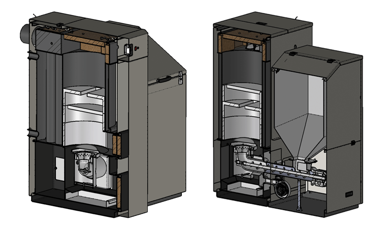

Rakoczy CORTINA - niskoemisyjny kocioł 5 klasy na ekogroszek.
Posiada bardzo wysoką sprawność cieplną (powyżej 92%) oraz stabilną pracę kotła w pełnym zakresie od 7 do 22 kW z możliwością płynnej modulacji mocy kotła.
Orientacyjna powierzchnia ogrzewanego  22kW:
140-220 m2
Nadaje się jak ulał do nowych domów gdzie maksymalnie zapotrzebowanie na ciepło nie przekracza 5kw i cała jego ekologicznosc pójdzie w *** super. Ciekawie na jakim paliwie go badali?! Rakietowym? :-P
