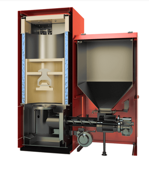

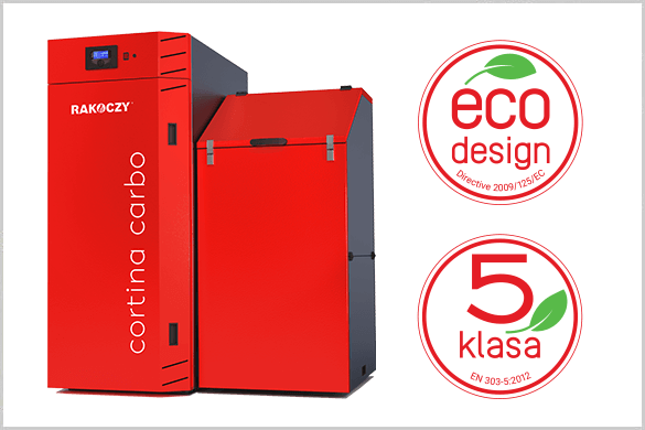

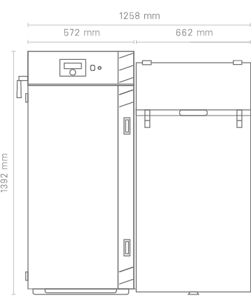

Nowość.
CORTINA CARBO moc: 14kW
 Świadectwo 5 klasy, Świadectwo zgodności z Dyrektywą Ekoprojekt.
Nowość.
ło matko ile tam ceramiki :) Ciekawe jak to się czyści :) macie jakiś filmik ?
i Ciekawe jak to się czyści :)
Rączka po lewej obudowy.

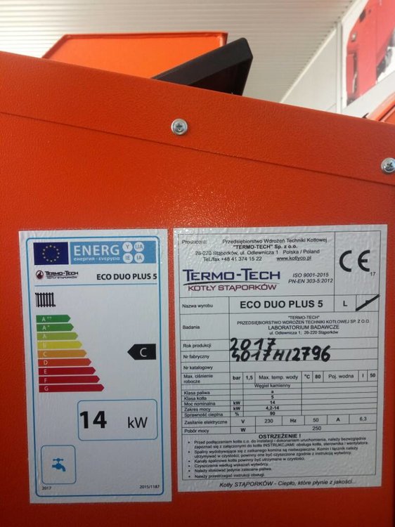

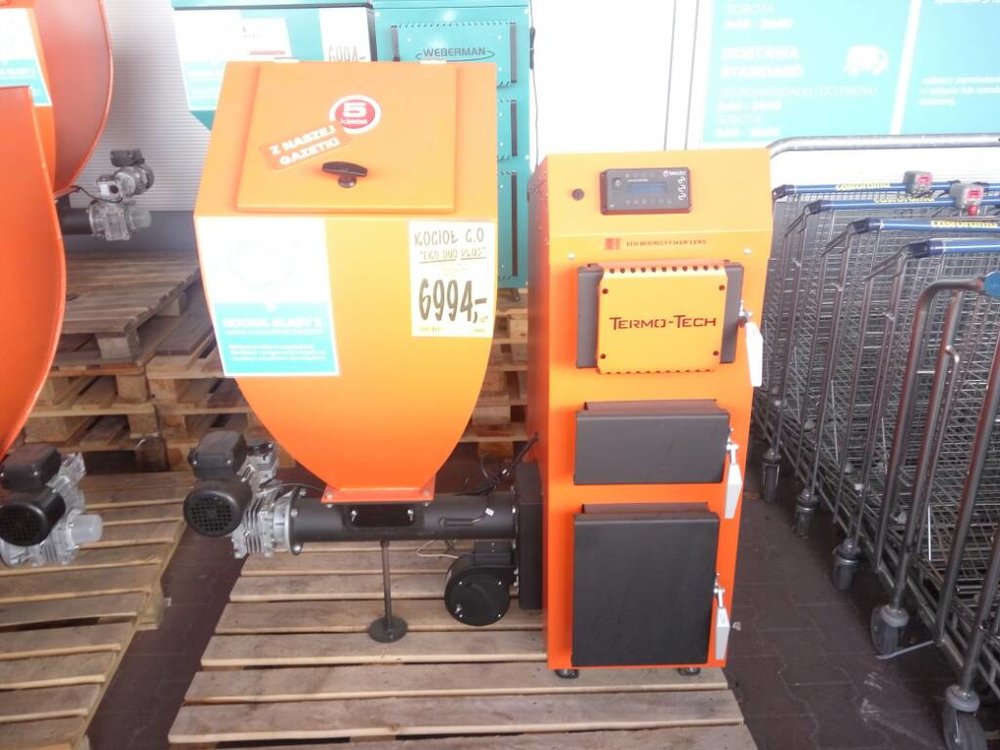

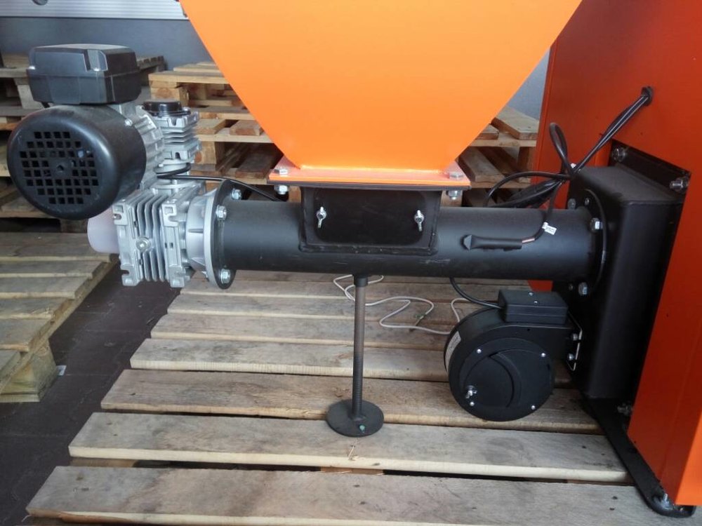

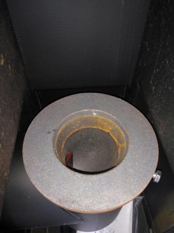

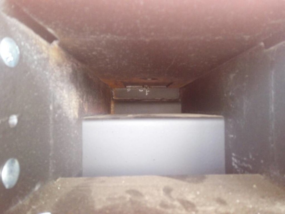

Pieklorz obiecane zdjęcia. EKO DUO PLUS 14KW. Zastanawia brak zawirowaczy, szamotu, czujnika otwarcia klapy oraz cena. 8b247826782a4686f8ec9514e519f5d8.jpgc5ee126d0e7eec242146184c7272c329.jpga88987ae7b1d8fce2ad5c54bd24366f6.jpg65be87911e215febef95cb7e49aef09d.jpgcf627ecc33537adfe4da2cac3b152619.jpgef860a0d91497ae6599045c4fb55b6c2.jpg
Zdjęcie nie oddaje wymiarów (chodzi mi o palnik i jego palenisko)
W przyszłym tygodniu jak nie zapomne i będę miał chwilkę zrobię Ci zdjęcie ich retorty na V-kę, opiera się o fajke i na pierwszy rzut oka z daleka wygląda jak to, co wkleiłeś
Co do kotła nie wiem, nie wypowiadam się, nie widze natomiast ecodesignu, na tabliczce widać 5kalasa i etykieta energetyczna
Co do sterownika to w ich szatach Mini-Ster PID z obsługa 3pomp, dmuchawy, podajnika, wyjście rs na moduły m.in. zaworu, gsm, panel firmowy
nad wyświetlaczem sa 4diody od lewej moduły zaworu, panel firmowy, GSM, termostat uniwerslany
pod wyświetlaczem diody od lewej dmuchawa, podajnik, pompa c.o., cwu, dodatkowa, zasilanie
Jest jedno "ale", sterownik ma grupowe sterowanie dmuchawą, które normalnie jest napisane pod silniki ziehl,emc,ebm 70-82W
na fotce widze jakiś wentyl w stalowej, czarnej obudowie, jak to jest RV-14, to wg mojego stanu wiedzy z tym wiatrakiem to działać dobrze nie będzie......
chyba,że to jakieś pochodne rv12pk albo pmd, tam chyba lepszy silnik był i mozliwe,że mają wówczas pod to dostosowany soft...
oni sami robią ten palnik, sami odlewają elementy żeliwne, produkcja jest więcej jak masowa, współpracują z ewmarem, także motoreduktor ewmara i dmuchawa pewnie też, w druga stronę ewmar przez nich pod swoją marką oferuje paniki, sterownik to przypuszczam,że w tej skali co działają oni maja prawie 2szt a ja jedną...
ten sterownik został tak zrobiony, aby był dość uniwersalny, ale jednocześnie tani w dużym hurcie, brakuje np. gniazda usb do własnej aktualizacji softu, baterii na płycie do podtrzymania zegara i czasu, przy zaniku napięcia ginie godzina z datą.... trochę mało fajnie, bo jak masz panel firmowy, to on czyta godzinę ze sterownika bez jej ustawiania na panelu... zatem lepiej jest tak na serio podłączyć uniwersalny termostat z własną pamięcią godziny i daty
Ten sterownik ma jednak wyjście i można do niego podłączyć czujniki otwarcia klapy kosza (opcja), jest tez w opcji STB zgodne z normą
idą na markety grubym hurtem, zastanawiam się tylko czy tam w markecie był pod palnikiem popielnik i jak blisko dna kotła jest dół palnika, czy da się tam na tył coś wcisnąć do wyczyszczenia i wybrania popiołu......  niska cena zawsze jest kosztem czegoś, także kosztem wygody i poręczności. Na markety pewnie też jest to z 5mm blachy
Edytowane przez Pieklorz
Też oglądałem ten wyrób i właśnie na 5 klasę nie bardzo wygląda. Będzie jak zwykle papier na 5 klasę w laboratorium po 10 godzinnym grzaniu a emisja jak na podajnik czyli losowa a pewnie najczęściej 3cia :) Ekoprojektu nie ma bo na minimalnej pewnie dymi.
Jest dokładnie odwrotnie, tj prędzej Ci zadymi kocioł z ekoprojektem jak taki prawdziwy w V-ej klasie.
Ekoprojekt to dodatkowe emisje NOx-ów, a akurat dobre i czyste spalanie węgla oznacza minimalną emisję CO i wysoka emisję NOxów
aby zbic NOxy do poziomu średniej wymaganej z ekoprojektu trzeba mówiąc w skrócie nieco popsuć spalanie i podnieść emisje CO aby w średniej zmieścic NOxy
średnią podkreślam z tego powodu,że ekoprojekt to 20%wyniku ze 100%mocy oraz 80%wyniku z 30%mocy. NOxy sa efektem wysokich temp. w strefie spalania, zatem na 100% możesz je przewalic nawet 2x poza normę, byle tylko na 30% znieść wszystko tak nisko, aby średnia wyszła... kluczem jest tu przelicznik oraz ilość tlenu, stąd ta fajka ma wąskie wyjście i ubogie napowietrzenie skierowane do dołu, bo aby się zmieścić z przelicznikami dobrze na 100% nie przeskakiwać poza 5-6%tlenu w spalinach a na 30% najlepiej zostać poniżej 7%, bo jak osiągniesz 10 albo 12%, to zapomnij...
Jak mówię o wymienniku nie powiem nic, bo tego nie wiem, może zbadali podobny, może była ceramika, może był wyższy a może taki - nie wiem
palnik jednak daje szansę na dobre wyniki, na V-kę jak najbardziej w odpowiednim przedziale mocy, my mamy wersję na testach na taki kocioł ok. 18-20kW
