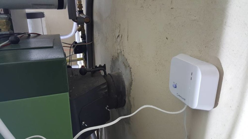

Podłącz czujnik w pokoju na kablu nie bezprzewodowy (chyba, że nie masz możliwości).
Ok postaram soe poprowadzic kabel z piwnicy do pokoju.

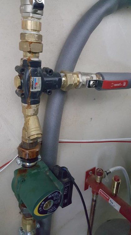

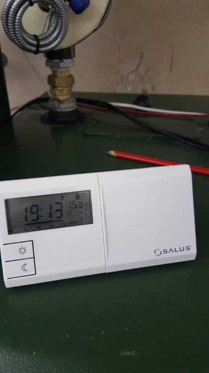

Witam jestem Pawel i jestem nowym użytkownikiem tego forum jak i kotła sas bio efekt 23kw na pellet z sterownikiem tech st-550z pid (za puzno dowiedzialem sie ze lepszy jest multifan).Ekogroszek posiadam od lokalnego wytworcy mysle ze nie najgorszej jakosci.Dom jest z lat 90 ocieplony w tym roku do ogrzania ponad 200m2.Ustawienia mam na razie fabryczne czy mógl by mi ktos doradzic w tym temacie cos ? Bede bardzo wdzieczy
Zawor 3d
Pompy 2
W domu tylko grzejniki bez podlogowkic4da200945c01e3f24cbeee4a01b357c.jpg0eef6d12a82f273ab81dec00e678fa65.jpgfccd37d13224f7e05cad953283634d56.jpgd469fb32cecf0da93959a682b7b1b504.jpg7fc193d9b487c30800c3b66e7005800e.jpg4a362a163f749084a4ed62a75044228b.jpgac06ede04e224b63297114b3ee82c732.jpg103048a22a9abac00f26be3c2ece889b.jpg

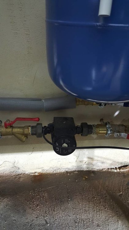

Zawor 3d
Pompy 2

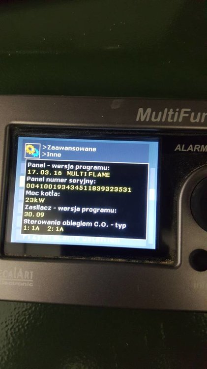

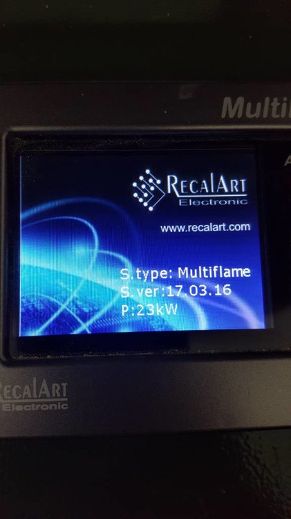

OK Pobierz oprogramowanie ze strony recalartu - masz troszkę stare.
Zaworu 3D nie widzę.
Cieknie - popraw.

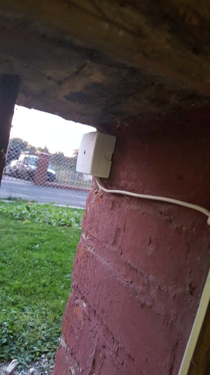

Czujnik zew. zabierz z tego wgłębienia na zewnątrz.
