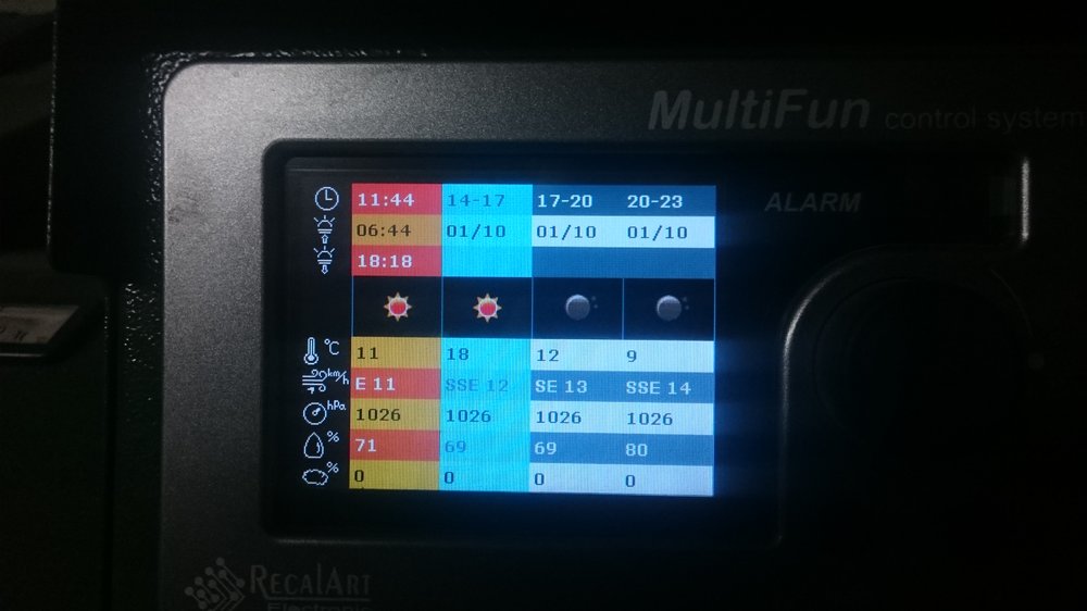

Widzieliście że na sterowniku można zobaczyć pogodę??? Chciałem zdjąć srebrny panel, coś nacisnalem przypadkiem i pojawiła się pogoda, 2c7f2a78b79d8949125bbdfad6ad1b62.jpg

lewy mały przycisk

A ja mam wersję z 25 lipca 2017 i nie mam tych temperatur
daj maila na priv
E-mail wysłany a to dlaczego w tej nowej wersji tych temperatur nie widać
Odp. na priv.
