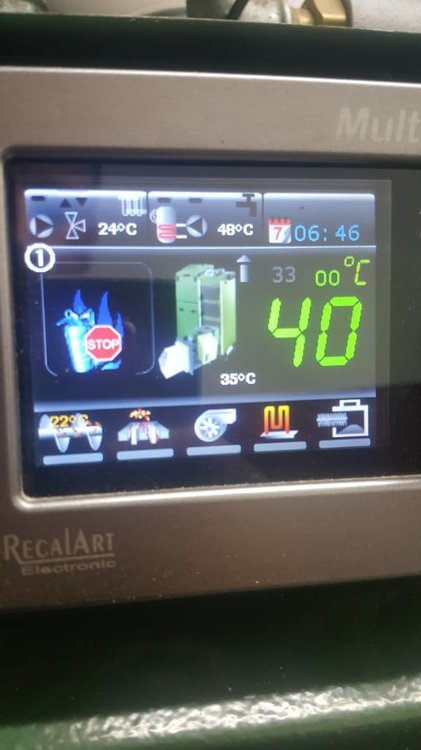

Dzieki RobikF!!! Tak wylaczylem pid i pojawilo mi sie w menu nastawy pracy:
Praca:
Czas podawania 4s
Czas przerwy 10s
Sila nadmuchu 39 %
Podtrzymanie:
Praca podtrzymania 2s
Przerwa podtrzymania 1min
Wentylator w podtrzymaniu :
Praca 10s
Przerwa 15 min
Bieg wentylatora w podtrzymaniu 50 %

Podtrzymanie bieg wentylatora chyba za wysoki? Jak będę coś ustawiał na 550-tce to sprawdzę i dam znać.
To fajnie to zakupie.wiesz narazie jade z wlaczonym pid i wlasnie sie zastanawiam czy go wylaczyc jak uwazasz? Bo widze ze masz juz doswiadczenie w tych sprawach szkoda ze daleko mieszkasz to bys wpadl i poustawial
ja bym spróbował - zaloguj się na platformę i dodaj kocioł na emodul.pl
OK Pobierz oprogramowanie ze strony recalartu - masz troszkę stare.
Zaworu 3D nie widzę.
Cieknie - popraw.
Czujnik zew. zabierz z tego wgłębienia na zewnątrz.

Czujnik juz wyciagniety
Wyciekow juz nie ma
Zawor mieszajacy mam taki jak na zdjeciu z termostatem na 55 stopni
A ta aktualizacje zrobie jutro ale z tego co widzialem na stronie to rozni sie bodajże jednym dniem.

Czy ktoś instalował nową wersję oprogramowania ze strony Recalart ?
Tak ja a  o co chodzi?
Czy są jakieś ulepszenia w stosunku do starszej wersji? Czy warto wgrywać nową wersję i ponownie zmieniać ustawienia? Ja w tamtym sezonie miałem problem z podtrzymaniem więc może zmiana softu pomoże? Piec sas bio smart 10kW
Pytam bo jak mi w serwisie sas w tamtym roku podawali ustawienia do pieca to mało kominu nie wysadziło taka była dawka. Po nastawach z forum na podtrzymaniu potrafił zgasnąć a jak sam kombinowałem to za bardzo wzrastała temperatura na piecu i się wyłączał awaryjnie, Najlepiej działa w trybie wygaszanie eco, ale w zimę to się z pięć razy rozpala na dobę i grzałka dostaje po d...pie. Może w tym roku inny pellet to się da ustawić czas przerwy i podawania zeby nie gasł. Ogólnie przy małej mocy i małym odbiorze ciepła trudniej jest ustawić parametry kotła.

Poprawiono dużo, łącznie z rozpalaniem i detekcją spalin. Śmiało wgrywaj.
Co to znaczy z "detekcją spalin"? Czy na ekranie głównym jest podana temp. powrotu i temp. podajnika?

Podaj maila  wyślę Ci trochę inny program.  :) Dlatego,że jesteś jeden z nielicznych bardzo dociekliwy, :)
Ja mam 16.02.17 i u mnie są powyższe dane.

mam pytanko, mam zadaną temperaturę w domu 22 stopnie, aktualnie jest 23, a kocioł mimo wszystko co jakiś czas dogrzewa instalacje, co wydaje mi sie że jest niepotrzebne skoro jest 1 stopień więcej od temperatury zadanej, ustawione na sterowanie "czujnik pokojowy+czujnik zewnętrzny",
co zmienić w ustawieniach żeby kocioł "widział" że jest 23 stopnie i nie grzał.
eksperymentuje z korektą czujnika pokojowego zmieniłem na 80% ale za bardzo nie widzę poprawy, nie jestem zresztą pewien czy ten parametr ma wpływ na to co chcę osiągnąć.
Może ktoś coś podpowie? Robik? :)

Marwol masz moją wersję , oficjalnie tego nie wystawili. Podaj maila na priv prześle Ci z lipca , ba ta z ich strony nie ma tych temp. wyświetlanych na panelu. A co do detekcji spalin - jest drugie meni serwisowe, gdzie ustawia się o ile stopni spada, temp. na kominie, żeby rozpocząć proces ponownego rozpalania.

Zmień krzywą grzewczą o 1-2 w dół.
