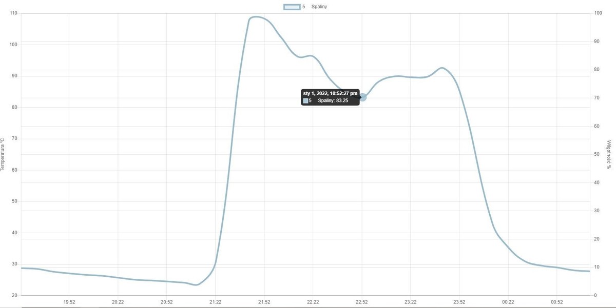

Nikt nic nie pisze...  Słuchajcie, dziś trafiłem na filmik - podam poniżej - powiedzcie mi, jakim cudem kociołek osiąga temp na czopuchu 82 stopnie przy temp kotła 67 stopni ( ponoć moc max ) ...  Czyżby Nasze Pellux'y są przestarzałe w technologii wymiennika  😞  ?
Niestety, nikt się nie pochwalił swoimi ustawieniami. Sam próbuje coś tam zmieniać, jednak temp na moim czopuchu cały czas oscyluje w temp 110 - 130 stopni, przy temp kotła 65 - 70 stopni.
A wszystkiego dobrego. A co do temperatury. Peleciaki kondensacyjne schodzą poniżej 40 jak dobrze pamietam. Red to włoski kocioł. I taka jest właśnie różnica co do naszych krajowych. Wymiennik to jedno, a prowadzenie palnika to drugie. I takie są właśnie pozytywy posiadania Włocha. U mnie temperatura spalin nie przekracza 105-108 stopni. A pellux robi przy buforze na mocy max.
Tu się Grudzień wpiął daleko od kotła, ale generalnie te włoszki tak mają. Tutaj w Performie Red ma swój system optymalizacji spalania, naturalny układ płomienia, sprytny wymiennik i bardzo nisko czopuch. U mnie czujnik jest 20cm od kotła. Widać jak w trakcie modulacji spaliny troszkę spadają.
To akurat jest mozliwe.
Jesli dobrze widze to czopuch jest na dole kotla - swiadczy to o wymienniku przeciwpradowym. To dobre rozwiazanie.
Pomiar daleko od kotla fałszuje wynik.
Jak obnizysz temperature kotla o 10C to o tyle mniej-wiecej spadna spaliny. Jak zmniejszysz przestrzenie w kotle (sprytne zawirowywacze) to spadna o kolejne 10-20C.

Nie wiedziałem, że kotły również "robią" przeciwprądowe.  Rzeczywiście, pomysł dobry. Ciekawe jak sytuacja wygląda w kominie przy takich temperaturach.  No i ciekaw jestem, ile taki kocioł pelletu spali.  Bo jego cena jest zabójcza, ponad 25 tys. masakra.

PioBin idąc Twoim tropem pasowałoby zacząć majstrować co nie co z szamotami przy wymienniku, by i obniżyć ciut temp na czopuchu, i zwiększyć sprawność - odzysk ze spalin.
W sumie to kiedyś już "przytkałem" wylot spalin przy wymienniku cegłą szamotową ( na tyle, by nie wytworzyło się nadmierne podciśnienie w komorze spalania ) - jednak oprócz wzrostu temp czopucha, nic nie uzyskałem.  Taki stan trwał ok . 1h pracy na mocy 100%.
Nie koniecznie szamot. Tam go nie potrzeba!
„zwykla” stal „powyginana” robi robote! Trzeba przyspieszyc spaliny przy sciance  i wydluzyc droge spalin przez kociol!
Trzeba uwazac zeby nie przesadzic bo spada ciag kominowy. Jak masz wentylator wyciagowy to podciagniesz na nim.
