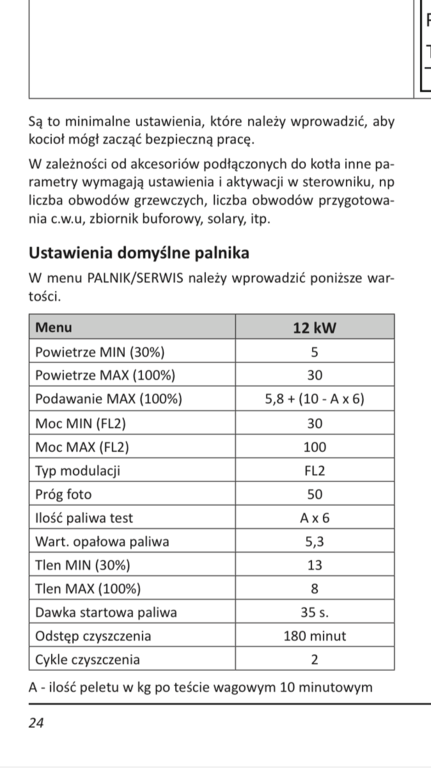

u mnie np zeby wyliczyc podawanie producent podaje wzor  5,8+(10-Test wagowy ) i wychodzi ile powinno byc podawanie max przy danej wydajnosci podajnika nie wiem jak to robia przy nowszych sterownikach jak dobieraja podawanie czy z innego wzoru nie moge tego nigdzie znalezc u mnie jest to w instrukcji kotla podane nie wiem jak u Cebie  czy poprostu na szkoleniach ucza instalatorow jak maja to przeliczac

po zakończeniu pracy podajnika ważysz wiadro z pelletem-wynik zapisujesz, wysypujesz pellet z powrotem do zasobnika, ważysz samo wiadro a wynik odejmujesz od wagi wiadra z pelletem. Otrzymany wynik mnozysz przez 10 i masz wydajność podajnika która wpisujesz w sterownik.
Kaloryczność spisujesz z worka odejmując ok 0,2 i wpisujesz w sterownik.
Gonzo a na waszym sterowniku tez jest wzor do przeliczenia podawania czy jak ustalasz podawanie ?
masz na myśli podawanie pelletu? jeśli tak, to nie ma żadnego wzoru, wpisujesz ręcznie co Ci do głowy wpadnie. Ogólnie sam ustalasz cykl i czas podawania w tym cyklu. Np czas cyklu 20s a podawanie 5s to przerwa wyniesie 20-5=15 itd. wszystko dobierasz doswiadczalnie

U mnie w instrukcji podali wzor na ustawienie podawania a pozniej teguluje sam mi teraz chodzi dobrze po ustawieniu ze wzoru  wydajnosc podajnika 9,2 czyli 5.8+(10-9.2=0.8)=6.6   Jak narazie fajnie to chodzi dolozylem lambde i troche steruje powietrzem lepiej ;)
ilość paliwa tak samo może być Ax6 przy pracy 10minut podajnika lub Ax10 przy 6 minutach. ja wybieram 6minut, dlatego, ze u nas podajnik pracuje w cyklach 6 minutowych i nie potrzebny stoper czy zegarek i nie trzeba pilnować. Włączasz i sobie idziesz, za 1h lub 2 przychodzisz i ważysz.
Podawanie max tez możesz sobie policzyć, ale wzorów nie ma. Zresztą ja swój kocioł dostroiłem do mocy max 12kW chociaż mam 20kW, za to 50% to u mnie ok 10kW czyli tak jak potrzeba, to samo 30%.
