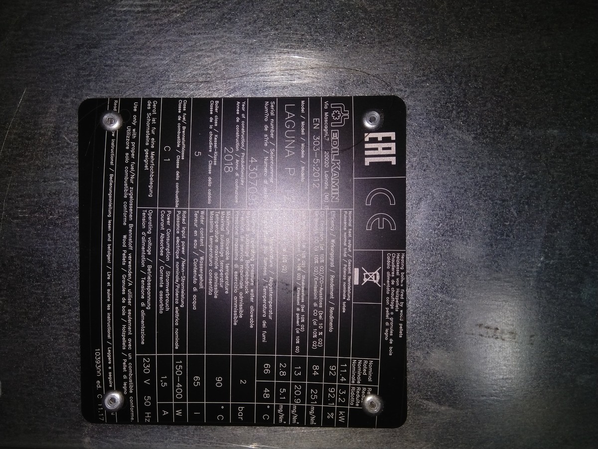

I tabliczka kotła, spójrz na spaliny:
Eliks, to Twój ?
Dopiero teraz w stopce widzę, że jesteś użytkownikiem tego kotła.

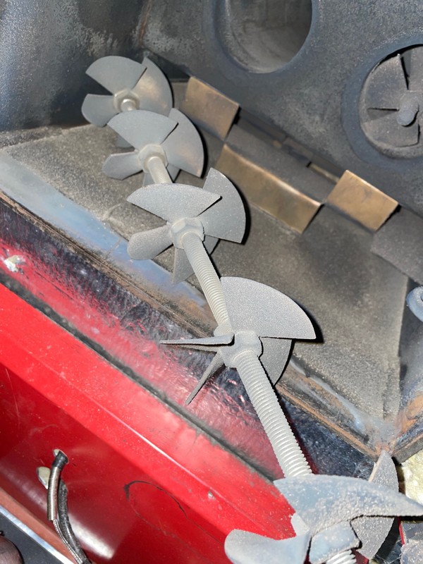

Idąc tropem użytkownika PioBin, oraz po analizie z głównym inżynierem ( mój Tato :-) ) pozwoliłem sobie zaingerować delikatnie w pionowy wymiennik, mianowicie - włożyłem między turbulatory spalin żebrowane pręty fi10 ( na fi12 jest za ciasno ) - na każdy turbulator po 3 pręty po 79 cm.
Temp na czopuchu spadła do 102 stopni, temp na kotle wzrosła nieznacznie, moim zdaniem o ok. 1 stopień przy tych samych ustawieniach.  Płomień jakby delikatnie zmalał. Popiół bez zmian. Nadciśnienie w kotle nie występuję - sprawdziłem za pomocą okienka w drzwiczkach.

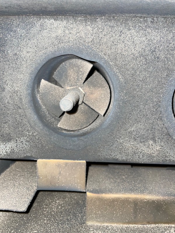

Czy ten dym, para to normalne zjawisko? IMG_20220203_075712.thumb.jpg.8b0ba433506c816da9edf287a777200c.jpg
To zależy. Jeżeli w trakcie rozpalania to ok. Masz sonde?
Dym tylko jakies 2-3minuty przy rozpalaniu i to nie w takich ilosciach. Pozniej moze byc tylko para.

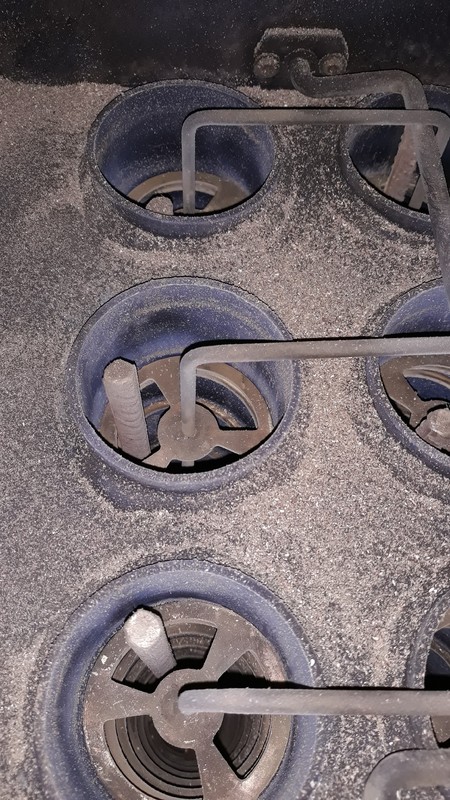

To ja Ci (z ciekawosci tylko) pokaze moje.
PS. Szerokoscia odchylenia lopatek „reguluje” podcisnienie w kotle.
Gdybym jednak mial wymiennik pionowy rurowy z automatycznym czyszczeniem zrobilbym jeszcze inne.
Jakie?
Na wzor slimaka od podajnika weglowego.
Pelne w srodku i spirala po obwodzie.
Dobrze zeby podczas czyszczenia wykonywaly ruch obrotowy a nie gora/dol.
Podczas rozpalania. Czasem mam wrażenie że trochę dużo tego. Przy silnym wietrze na zewnątrz czuć palony pellet. Nie mam sondy.
No ja włożyłem takie pręty żebrowane - 6 szt.  Na początku było ich 18 szt ale sądzę, że przesadziłem ( boje się, że spowoduje nadciśnienie w kotle, choć w okienku kontrolnym takiego nie widziałem ).
Jaką masz temp na czopuchu PioBin przy mocy max ?  Sam zobiłeś te "zawirowywacze" ?
załącz rozrzażanie na dwie trzy minuty.

Wymiennik mam slaby bo to dwie polki poziome (tutaj tez mam pomysl na inne zawirowywacze bo te ogolnie stosowane sa slabe) i dwa kanaly okragle dlugosci ~40cm i to one robia robote.
Sam robilem. kawalek blachy wyciete kolko o srednicy kanalu. Sa na wkretarke takie “narzynki” podobne jak do g-k tyle ze do metalu. Ewentualnie szlifierka najpierw kwadrat potem kolko.
Otwor w srodku sam sie robi od wiertla, co najwyzej trzeba powiekszyc. Poskrecalem te koleczka na kawalek preta i cztery naciecia szlifierka. Odgiecie lopatek tyle ile mi potrzebne. Im mniejszy kat tym lepsze zawirowanie ale spada podcisnienie. Eksperynentalnie odgiete gdzies 45st.

@Sandek wymysl to tak aby skierowac strumien spalin przy sciance wymiennika bo narazie to wiekszosc zapitala środkiem zamiast “krazyc” jak najblizej wymiennika.
To co robia sluzy do „czyszczenia” a nie do zawirowania spalin.
Jak jest wentylator wyciagowy to mozna „wiecej” jak na ciagu grawitacyjnym to z glowa (szczegolnie) latem.
