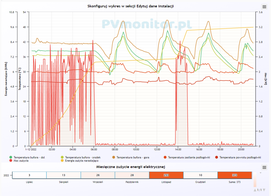

  19. Podpowiedzi już masz, a wyboru musisz dokonać sam. Tak wygląda moja "kombinacja alpejska" z ogrzewaniem.

  23. Jak najbardziej. Ciepło zawsze idzie do góry. Grzałka im niżej, tym więcej bufora zagrzanego. Zasilanie im wyżej, tym więcej bufora wykorzystanego. Zobacz co się dzieje z buforem jak masz grzałkę za wysoko. U samej góry temperatura bufora góra (pomarańczowe) Temperatura zasilania (czerwone) Reszta, to bufor środek, dół i powrót
