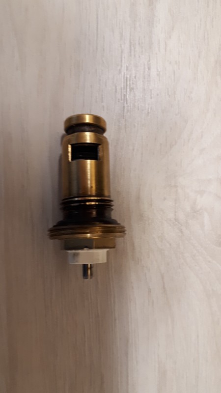

Ostatecznie byłem w sklepie hydraulicznym, wziąłem stary zawór by dokładnie taki sam kupić i pan miał ale tylko jeden dokładnie taki sam bo mówił że takich nie sprzedaje i przypadkowo tylko ma. I po wymianie wszystko dziala. Niestety nie znał konkretnych liczb liter dla tego modelu. Czy ktoś może zidentyfikować co to konkretnie za model jest, bo na allegro to nie ma takich albo są ale zdjęcia dają takie że do końca nie wiadomo, na ebayu coś znalazłem podobnego i stronie oventrop: https://www.ebay.co.uk/itm/371975853546 https://www.oventrop.com/article/1018082

Witam kupiłem RA-N (013G7390) i nie wiem czy pasują do grzejników ale nie pasują do głowicy bo nie da się glowicy przykręcić. Do tego z castoramy mniejszego zaworka przynajmniej dało się głowicę przykręcić. Także dalej potrzebuję pomocy. Już w sumie to z 250zł w plecy jestem bo zaworki z castoramy teraz nowe z allegro. Wszystko to rpzez to że firma biuroprofil Jacek Królik z Wrocławia 7 lat temu jak sprzedawali mi grzejniki i pozostały osprzet to nie wyszczególnili pozycji co za konkretny model zaworów jest zastosowany i teraz dobrać to masakra. Miałbym na fakturze to sprawdziłbym sobie i zamówił takie same a takto dupa.

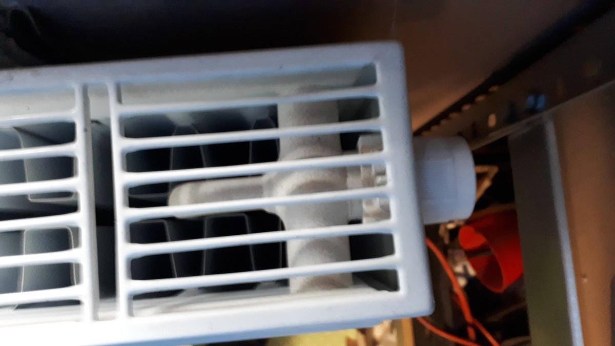

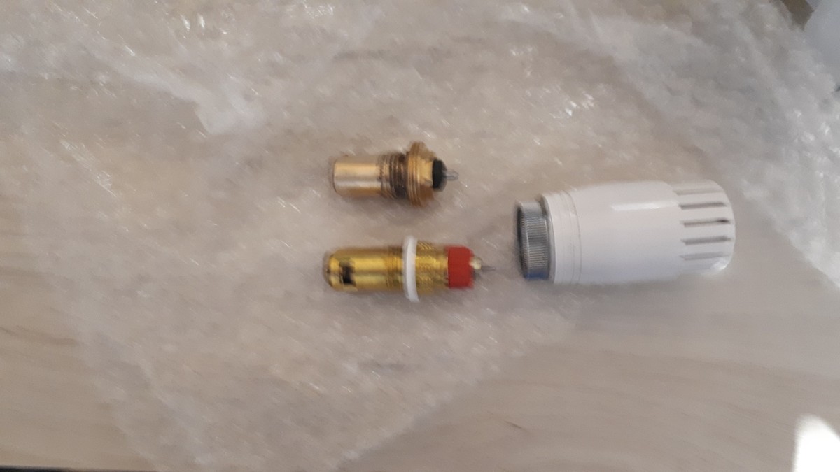

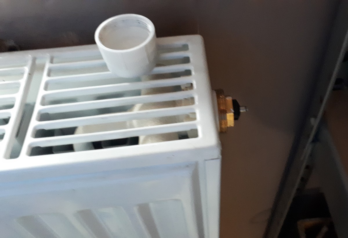

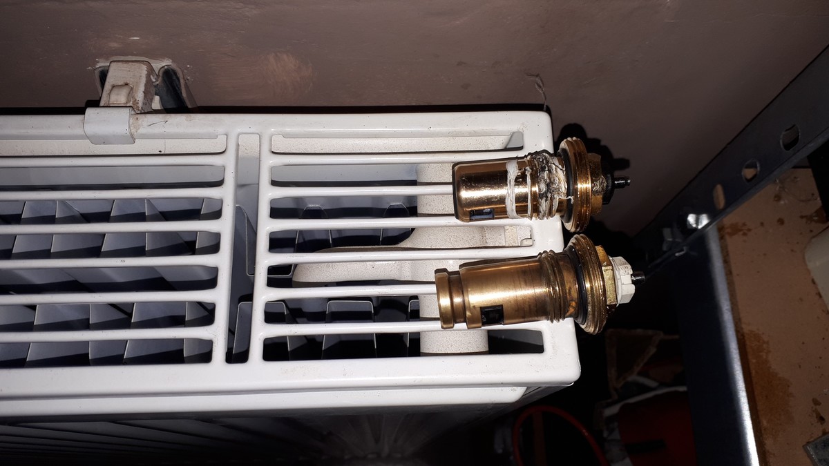

Witam, dołączyłem tutaj do forum, może ktoś będzie w stanie coś doradzić. Mam 2 grzejniki które niezależnie czy ustawiona śnieżynka czy szóstka to tak samo mocno grzeją. Więc kupiłem nową głowice termostatyczną plus zawór i wymieniłem. I dalej nic, tak samo mocno grzeje. OK na szczęście do zaworu był dołączony korek to dzięki temu jestem w stanie zbadać czy to nie problem w głowicach, więc zamontowałem korek i dalej nic, tak samo grzeje. Więc stąd wniosek, że to może grzejnik jest uszkodzony czy może to tak być, że element do którego jest przykręcany zawór uległ awarii? Jeśli tak to tu nie da się tego naprawić, tylko trzeba cały grzejnik nowy kupić? A może zawór jest niewłaściwy, teraz jak kupiłem to trochę krótszy (na jednym ze zdjęć porównanie) bo nie znalazłem takiego oryginalnego jaki miałem. Ale może zarówno ten nowy jak i stary jest za krotki? Chociaż jak tam palec sie włoży w dziure gdzie zawór sie przykręca i tak się porówna z długością zaworu to wydaje się że ten krótszy powinien też być ok. Grzejniki to Stelrad Novello. Ten nowy zawór co kupiłem to: https://www.castorama.pl/wkladka-termostatyczna-do-grzejnika-typu-v-id-92758.html?fbclid=IwAR1qtupv61LpnP-nwZlFjnUh0cO9uYszjRDIj_uyT8gCp7-M8c1_hdYnGK0 A i jeszcze jedno te grzejniki mają z 7 lat i teraz zauwazyłem że tak mocno grzeją a tak to to działało wszystko normalnie.
