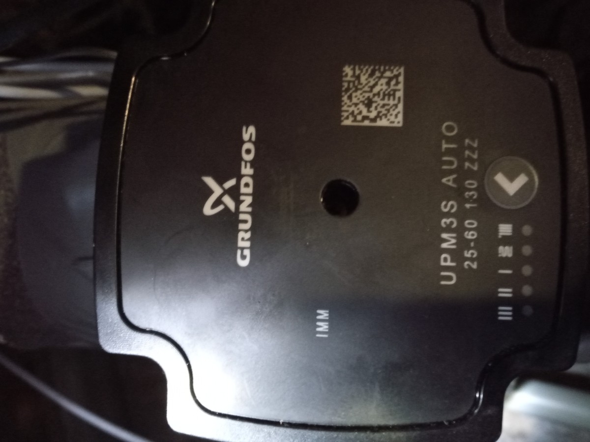

Odkupiłem pompkę obiegową grundfos UPMS 3 S auto  25-60   130 ZZZ  bez opisów a szukając po necie nie natrafiłem ani raz na dokładnie ten model , miałem to ustawione do podłogówki tak że tylko 3 żółte się świeciły ale czy to prawidłowe ?  podpowie mi ktoś jak tą pompkę powinno się ustawić na podłogówkę ? ona będzie chodzić z pompą ciepła .

To wychodzi na to że przy podłogówce powinna zielona od podłogówki świecić i trzy żółte dla największej mocy a ja miałem tylko trzy żółte ciekawe czy to jest jakaś różnica hm ?  a tak w nawiasie ciekawe jaka jest wydajność tej pompy bo w tym poradniku nie ma żadnej wzmianki o ilości przepływu a to chyba istotne .
Przy takim ustawieniu pompa działała tak aby utrzymać największe ciśnienie.
Ja mam taką samą pompę i do tej pory miałem ustawione na autoadaptację dla grzejników. Po przeczytaniu instrukcji ustawiłem autoadaptację dla podłogówki. I zastanawiam się czy dobrze zrobiłem. 🙂 Pompa zwiększyła obroty, a po chwili włączyła się druga grzałka w buforze. Poczekam do jutra. Zobaczę jakie będzie zużycie energii. Temperatura i wiatr na zewnątrz są porównywalne od kilku dni.
Mnie zależy na stale równym i w miarę dużym przepływie a pojęcia nie miałem jak to ustwić to cykałem aż 3 żółte się zaświeciły i tak to szło tylko pytanie co zmieni jak nacisnę ten znaczek od podłogówki ciężko coś znaleźć a już nigdzie nie podają przepływów ,
Najwyższy przepływ będzie przy trzech żółtych, bez zielonych.

Miałem ustawione na pierwszą zieloną, czyli według instrukcji była to autoadaptacja do grzejników, a powinienem mieć drugą zieloną, czyli autoadaptację do podłogówki.
Po tej zmianie w pompie mam mniejszą deltę, cieplej w domu, mniejsze zużycie energii. Cud, normalnie cud. 🙂
