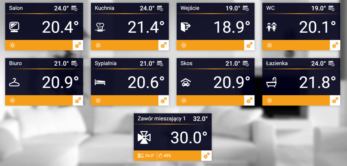

W czerwonej ramce, to siłownik zaworu 3D. Zawór jest pod siłownikiem, nie widać go na zdjęciu, ale na 100% tam jest. Siłownik jest otwarty na tym zdjęciu na około 75%, czyli jest zapotrzebowanie na ciepło. Na termometrach jest bardzo niska temperatura, dlatego jest tak bardzo otwarty. Po prawej stronie masz termometry z grzejników. I tutaj wyraźnie widać, że całe ciepło idzie w grzejniki, a podłogówka ma temperaturę powrotu z grzejników. Moim zdaniem coś jest źle ustawione w sterowniku, który jest odpowiedzialny za temperaturę w domu. Przy takich ustawieniach temperatury jak piszesz powinien się wyłączyć kocioł. Jak sterowane są grzejniki ?
