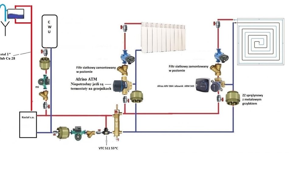

Podłączenie podłogówki do instalacji (schematu) producenta kotła

Dodatkowo jeśli ma być priorytet grzania CWU to wybrałbym opcję z zaworem przełączającym - to wersja optymalna a zarazem oszczędniejsza -
hajtaler428 odpowiedział(a) na watoslogos temat w Instalacje CO i CWU
Zgadzam się. Zawór 3d termostatyczny na grzejniki jest wskazany ale nie konieczny(jeżeli na grzejnikach są termostaty) Nie pozbywasz się jej tylko ją masz wbudowaną w kotle o czym wcześniej nie wspomniałeś. Dziwne że producent nie bierze tego pod uwagę i zamieszcza dodatkową pompę na schemacie w DTR -
Obydwa oryginalne schematy są poprawne. Te z Twoimi poprawkami są błędne - przy zastosowaniu zaworu VTC do ochrony kotła potrzeba zamontować sprzęgło aby dodać grupę pompową z zaworem na podlogówkę Co do pozostałej armatury(zawory zwrotne, odcinające, filtry) to trzeba ją zamontować - to schemat pogladowy, masz to zresztą napisane na screenie widać -
Sprzęgło powinno być odpowiedniej mocy(objętości) a biorąc pod uwagę grubość ścianki PP to tam nie ma pewnie poj 1L nawet. Dodatkowo źle podłączone zasilanie po stronie odbioru - powinno być tak jak na powrocie przelotowo a nie od góry sprzęgła. Od góry powinien być odpowietrznik. ZZ na powrocie podłogówki we wskazanym miejscu żeby zawór 3d pobierał zimną wodę do podmieszania z powrotu podłogówki a nie ze sprzęgła Szum w grzejnikach prawdopodobnie spowodowany zbyt małym przekrojem rur. Nastawę wstępną ustaw na N (maksymalny przepływ)

1. A skąd wiesz że jest pompa skoro nie ma mowy o tym jaki to kocioł? 2. Co ma piernik do wiatraka? Ten zz ma sprawić że woda do podmieszania dla 3d będzie pobierana z powrotu OP a nie z powrotu sprzęgła. Co ma do tego pompa po stronie kotłowej?
Dziwne pytania zadajesz. Sprzęgło robi za sprzęgło- rozdziela obieg kotłowy od instalacji
A dlaczego nie? Z prawej zasilanie , od góry powrót że sprzęgła i w dół powrót do kotła

schemat nawet na zaworze jest...
A co za różnica jak i w którym miejscu rozgałęzisz zasilanie? Łatwiej i z mniejszymi przeróbkami jest tak jak Sambor dał
Od rury co idzie od zasilania kotła do sprzęgła na dół trójnikiem wyprowadzasz do zasilania ATV. Wszystko wg schematu który wcześniej dostałeś
A jakie to ma znaczenie skoro temp zasilania przygotowuje mieszacz i jeśli dostaje wyższą temp na zasilaniu to więcej pobiera do podmieszania z powrotu podłogówki więc moim zdaniem to jest bardziej korzystne. Może się mylę. Nie wiem też jaka (czy istotna)jest różnica temperatur między pierwszym a drugim przyłączem.
