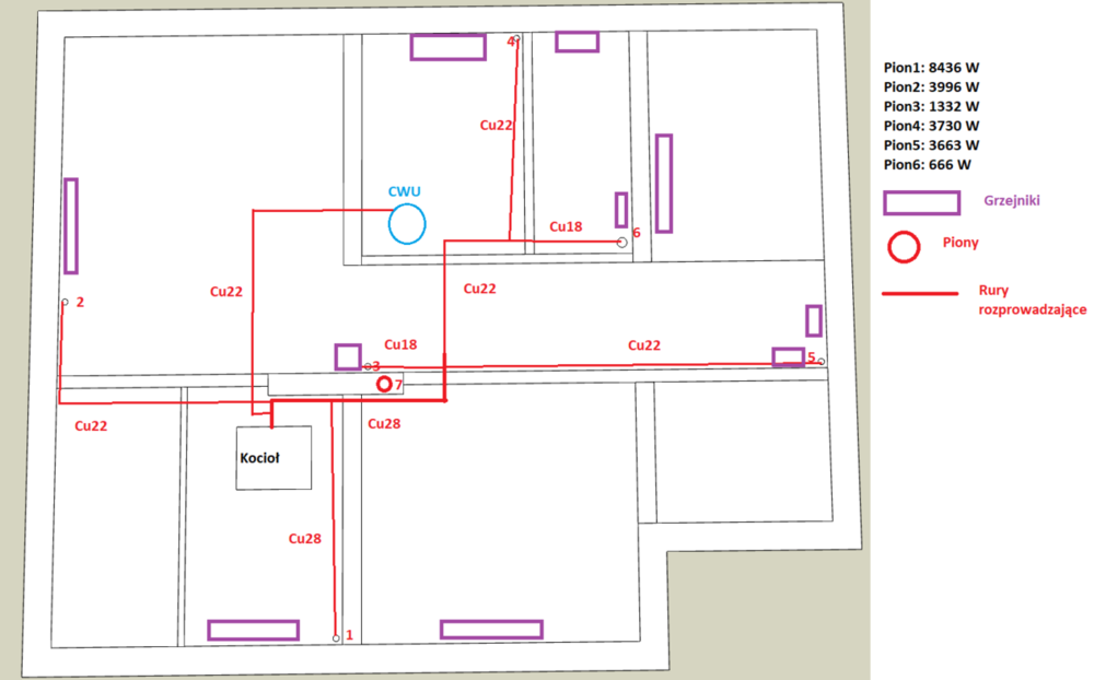

Chciałem prosić o pomoc w zaprojektowaniu instalacji CO w moim domu. Chce w domu zmodernizować kotłownię. Dom jest stary został wybudowany w latach 70 ale jest po termomodernizacji . Ściany docieplone styropianem grafitowym 14 cm lambda 032. W załączniku mam rzeczywiste wymiary domu wraz z rozlokowaniem pionów. Na pionach będą podpięte nastęujące grzejniki.

Chciałbym prosić o pomoc w dobrze przekroju rur miedzianych. Dom był niedawno remontowany i na piętrze instalacja jest już zrobiona w miedzi, a teraz chciałym wymienić resztę instalacji tak żeby wszystko było w miedzi. Na rysunku zaznaczyłem jak mniej więcej widziałbym rury. Próbowałem nawet dopierać przekroje na podstawie udostępnionego na forum kalkulatora, ale nie jestem pewien czy dobrze się nim posługuje. Dom niestety ma wymiary 11 m x 13,5 m a jak widać na rusynku piony są w najdalszych punktach budynky.

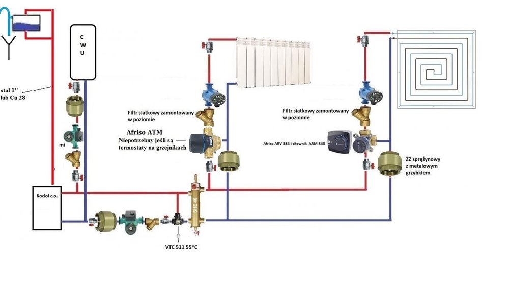

Druga sprawa. Chciałbym prosić o radę odnośnie kotła. Zdecydowałem się na SKAMP-PV 20kW kocioł ma zasilanie 5/4 i teraz pytanie czy mogę podłączyć taki kocioł używając rur Cu28 czy muszę podłączyć wszystko za pomocą Cu35. Chciałym wykorzystać sprzęgło tak jak na tym schemacie.

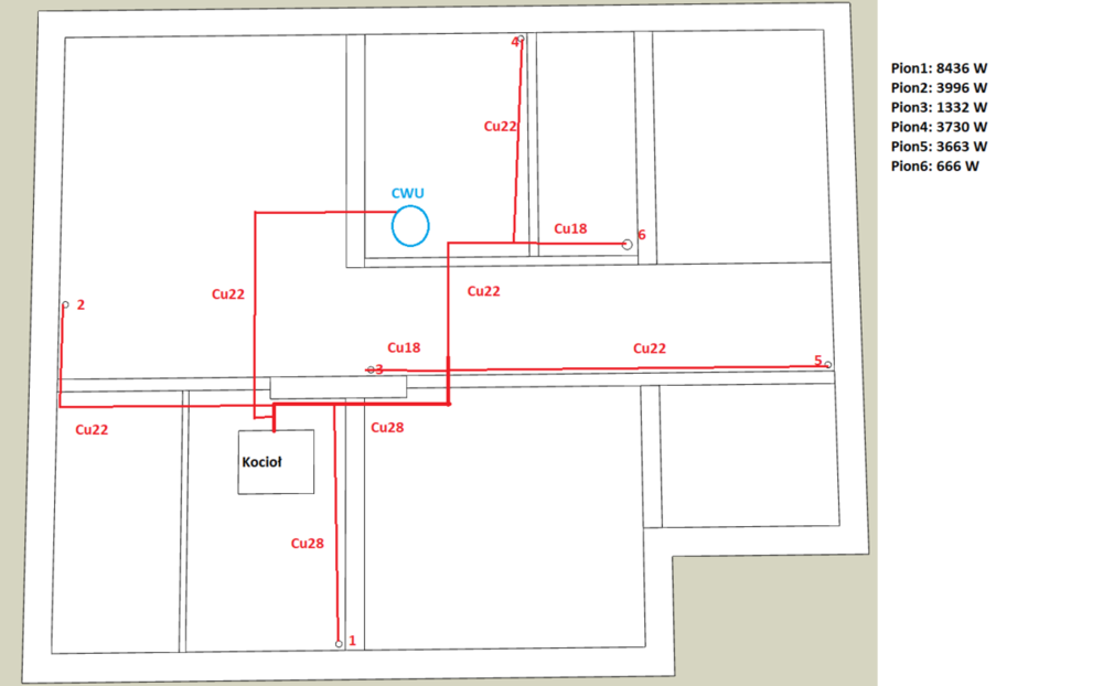

Przeliczyłem również na nowo średnicę rur, ale nie jestem pewien czy dobrze korzystam z kalkulatora który znalazłem na forum.

Rury w większości pionów są Ok, tylko do pierwszego pionu do grzejników na parterze daj Cu28.
Kotłownię zrób wg schematu z postu 1 , rurą Cu28 i będzie OK.

A co to ma do rzeczy? W schemacie masz sprzęgło i w obiegu kotłowym zawór 3d do ochrony powrotu więc woda z powrotu CO czy OP nie wraca do kotła bezpośrednio
@sambor dziękuję za pomoc. Mam jeszcze jedno pytanie czy do instlacji warto dawać separator powietrza i zanieczyszczeń. Sprawdzałem ceny takichu rządzeń i są dość drogie, ale z drugiej strony taką instalację robi się na dziesięciolecia.
Jak prawidłowo zrobisz układ otwarty to separator powietrza sobie daruj , a zanieczyszczenia wyłapują filtry przed pompami, więc separator zanieczyszczeń też zbędny.

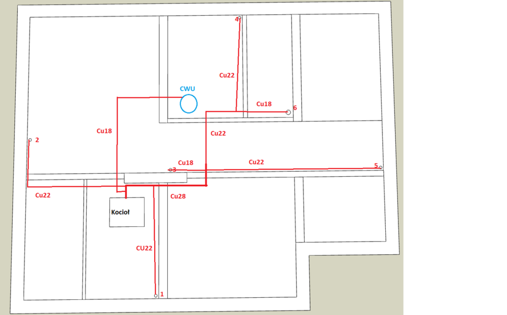

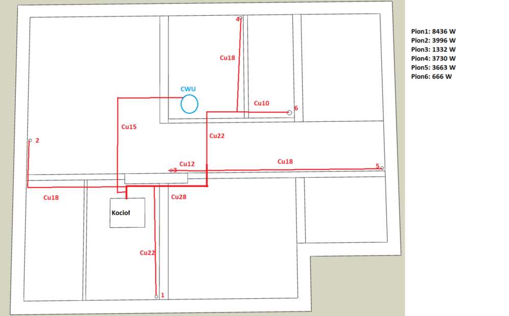

Ja  bym CWU pociągną na Cu22 , a pion 3i 8  Cu15 , na Cu 10 to będą duże opory
Edytowane przez mironw
Dzięki za odpowiedź. Poprawiłem schemat i zrobię według tego przekroju rur.1509664105_Schemat_Kotowni.thumb.png.acaa07ace686786634c21e3a198c94f4.png

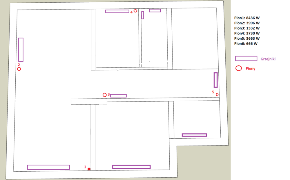

@mironw dziekuje za odpowiedz. Rury zasilające strych chciałem zrobić w otworze wentylacyjnym w kominie. Chce poświęcić jedną dziurę (są 4) na to żeby tamtendy poprowadzić przewody zasilające na strych oraz tamtendy planuję też doprowadzić rurę do zbiornika wyrównawczego jak również okablowanie (internet, domofon etc). Rury chce dobrze zaizolować, chce użyć do tego celu izolacji jaką się używa do rur solarnych. Dodatkowo będę montował wkład kominowy więc przy okazji zamuruję otwór od góry do tego kanału wentylacyjnego. Dodałem do mojego schematu mniej więcej ulokowanie grzejników.
Zastanawiam się jeszcze nad pionem 6 bo tam niby będzei podpięty 1 grzejnik 666 W ale po drugiej stronie jest klatka schodowa na której jest dość chłodno i zastanawiam się czy nie wrzucić tam jednego większego grzejniki żeby nieco dogrzać klatkę.
Edytowane przez palaczRybnik
To nie lepiej pion 3 zamienić na Cu22 i pociągnąć do strychu , mniej materiałów . A co do rozmieszczenia to chodziło mi o rozrysowanie parteru i piętra
Niestety nie da rady pionem 3 ponieważ musiałbym na piętrze rozkuć całą ścianę a jest wszystko w miarę nowe po remoncie i dlatego chciałbym uniknąć kucia w ścianie. Mam tam też grzejnik zasilany dołem więc kucie kategorycznie odpada. Dorzucę rozmieszcznie grzejników później.
Piętro - rozkład grzejników1033136309_Schemat_Kotowni_pitro.thumb.png.693e9e78cb3d75b8da5b3b79ff39d8e8.png
Parter i klatka - rozkład grzjeników
