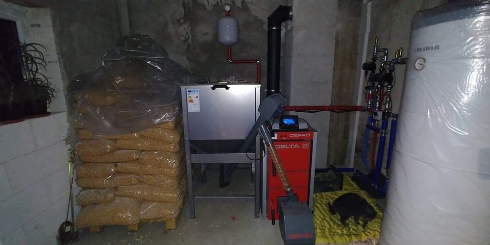

Co mogło spowodować otwarcie zaworu, który znajduje przy zbiorniku przełomowym. Temperatura kotła na pellet oscylowala między 60-62 stopnie. Temperatura zaworu żądaną 38*Ć  (dzień ciepły byl) woda zaczęła lać się strumieniem. Pierwszy raz coś takiego się zdarzyło.

Jeszcze nad zbiornikiem na wodę jest jeszcze jeden zbiorniczek nie wiem jak fachowo się nazywa. Wyrownawczy czy inaczej. I z tego górnego nad kotłem poleciała woda.

Pytanie jakie jest ciśnienie robocze instalacji i jakiej wartości jest  ten zb? Możliwe że jest za mały margines, ciśnienie robocze oscyluje w okolicach otwarcia zaworu.
Jeśli nie było spadku ciśnienia w instalacji i nie był uzupełniany zład to membrana raczej nie ale sprawdzić można.
W jaki sposób jest podłączone uzupełnianie instalacji? Jeśli "na sztywno" to możliwe że zawór od napełniania przepuszcza i podnosi ciśnienie
Sprawdź powyższe i daj znać
Jakie ciśnienie wstępne w naczyniu i jaką wartość ma zawór bezpieczeństwa. Gdzie jest zawór schładzający DBV?

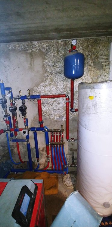

@hajtaler428 dzięki za wyjaśnienie i sorki za głupie pytanie , no może nie glupie . Wizualnie spodobało mi się to rozprowadzenie jak ma kolega @Sebastian3 i nad takim czymś myślę by wykonać u siebie .tylko chciałem się dopytac czy nie mają jakiegoś wplywu  A jest ich tam jak przyslowiowych mrówków .

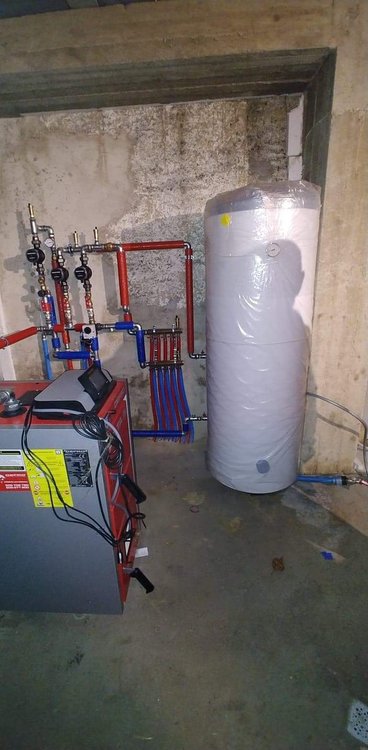

Jest jeszcze jeden błąd w tej instalacji. Podłogówka powinna być wpięta za zaworem 4d. Oczywiście jeśli pierwsza pompa od lewej to pompa OP.
Z pewnością. Też to zauważyłem ale nie jest w temacie wątku
Więcej jest błędów - filtry przed pompami "pod górę", wspomniany brak urządzenia zabezpieczającego przed wzrostem temperatury kotła, brak ochrony powroru(chyba że pompa CWU w pracy ciągłej, brak zaworu zwrotnego na powrocie podmieszania podłogówki (chyba że pod izolacją)

Jutro zrobię zdjęcie kompletnej instalacji. Obecnie w pracy jestem. Tak z pamięci to 1 pompa od lewej to podłogowa. A ciśnienie wpadajace do instalacji na sztywno 4 bary.
I tu jest odpowiedż. Poprawić uzupełnianie instalacji na złącze elastyczne z zaworem zwrotnym antyskażeniowym.
Mam zdjęcie pełnej instalacji. Pierwsza pompa to podłogowa. Środkowa to czy, a ostatnia to grzejniki. ( nad pompami są niebieskie otuliny bo chciałem ocieplić te miejsca bez nich a miałem tylko niebieskie)
