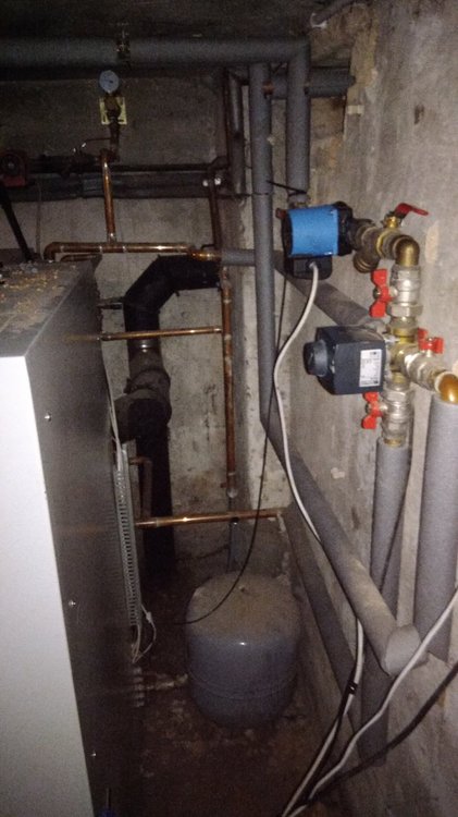

Narysuj schemat instalacji poczynając od kotła. Piszesz o mieszaczu, jaki to jest mieszacz ? 3d czy 4d ? Z siłownikiem ? Zrób zdj najlepiej. Ja stawiam na nieprawidłowy montaż armatury przy kotle.
Napisał już , że 4D. Najlepiej jeśli zrobi zdjęcia instalacji wokół kotła. Jakie ma zawory termostatyczne zamontowane? Marka, typ.

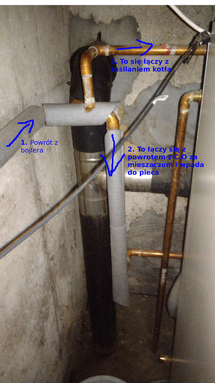

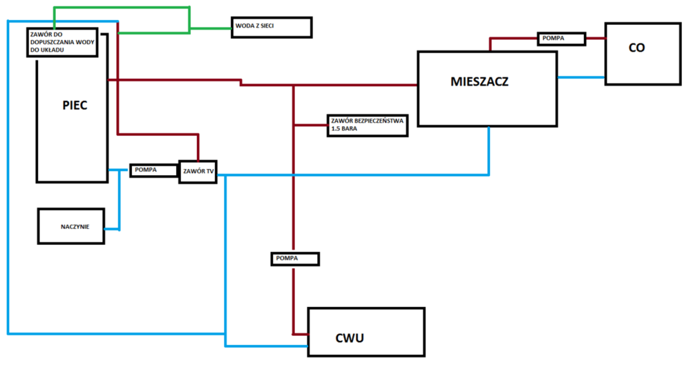

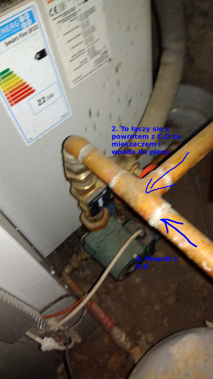

Cześć KubaSko, mój piec miał jeszcze starszą wersję instrukcji i ten zawór tam jest ale prostszy niż w tym załączniku. Zamieszczam zdjęcia poglądowe i schemat (mam nadzieje że będzie czytelny). Nie wiem dokładnie co was interesuje, jeżeli powiecie co by się jeszcze przydało to zrobię dodatkowe zdjęcia.

Jesli schemat jest zgodny z rzeczywistym stanem to powrót z bojlera powinien wpinać sie tuż przy kotle. I o co chodzi z tą niebieska linią po lewej stronie łączącą powrót z bojlera z zasilaniem kotła?
@KubaSko taki orientalny powrót mam z boilera... sorry za jakość zdjęć ale chyba to powinno wystarczyć
To jest zawór schładzający i też masz go źle wpiętego bo powinien się wpinać tuż przy kotle. Reasumując: powrót z bojlera tuż przy kotle i powrót z zaworu dbv-1 tuż przy powrocie kotła. Nie moze byc tak jak masz teraz ze powrót z bojlera masz za zaworem temperaturowym,  tym bardziej za nim nie moze byc tak ze zawór dbv bedzie przez niego wychładzał kocioł bo jak zawór temperaturowy poczuje zimną wodę to po prostu się zamknie i nie wystudzi ci sie gotujący kocioł. I nic ci nie da kryzowanie grzejników bo masz wpięty szerwgowo bojler i goni przez niego. Zrób tak: wyłącz grzanie cwu, zakręć zawór przed pompą cwu i zobacz jak teraz grzeją grzejniki.

@KubaSko ten bojler na powrocie (na dole kotła) po modernizacji był wpięty tak jak mówisz, ale przyjechał na serwis kilka tygodni później z Lazara serwisant i stwierdził, że przy bojlerze powyżej 200L (u mnie 220L) ten powrót musi być przeniesiony tak jak jest teraz i firma poprawiała to.
Co do góry to tak jest "od nowości" i serwisant który odbierał rozruch nie miał zastrzeżeń...

Wymóg który opisujesz jest dla bojlerów powyżej 220 litrów, czyli przeróbka nie była potrzebna. Jesli bojler ma powyzej 220 litrów to wpina sie go nie tak jak to u ciebie jest, tylko daje sie sprzęgło i bojler montuje sie za sprzęgłem po stronie wtórnej.

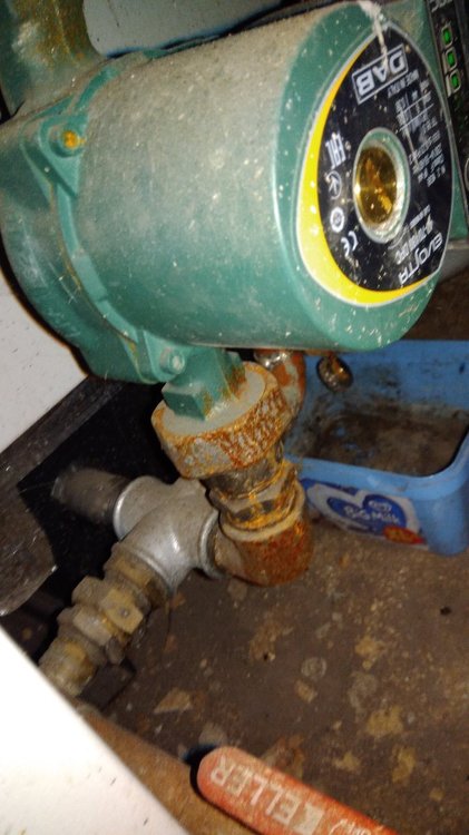

Chyba mam przełom w sprawie. Nie dawało mi to spokoju, że coś nie działa i skoro C.O sprawdzone pompa od C.O zmieniona to może piec? No i zadzwoniłem do serwisanta Lazara z mojego rejonu. Sprawdziliśmy krok po kroku kilka elementów i okazało się, że ta zielona pompa przy powrocie do pieca jest martwa... Doidy się na niej świecą normalnie, ale sama pompa nie pracuje. Próbowaliśmy w trybie ręcznym ją uruchomić na różnych biegach jedyne co słychać to stukanie w środku. Musiałem zgłosić awarie oficjalną drogą, żeby zajęli się tym w ramach gwarancji więc czekam teraz 24h na kontakt od ich serwisu.

No więc problemem okazała się pompa na powrocie do pieca. Dziś ją wymienili i wszystkie grzejniki aż parzą na całej długości! Smutna strona tej historii jest taka, że jak to często bywa klient nieświadomy wszystkich kruczków sądził że skoro na piec jest 7 lat gwarancji to obejmuje ona wszystkie elementy dostarczone z piecem... niestety na wszystkie elementy mechaniczne i elektroniczne są tylko dwa lata gwarancji producenta więc kilka stówek zmieniło właściciela.
