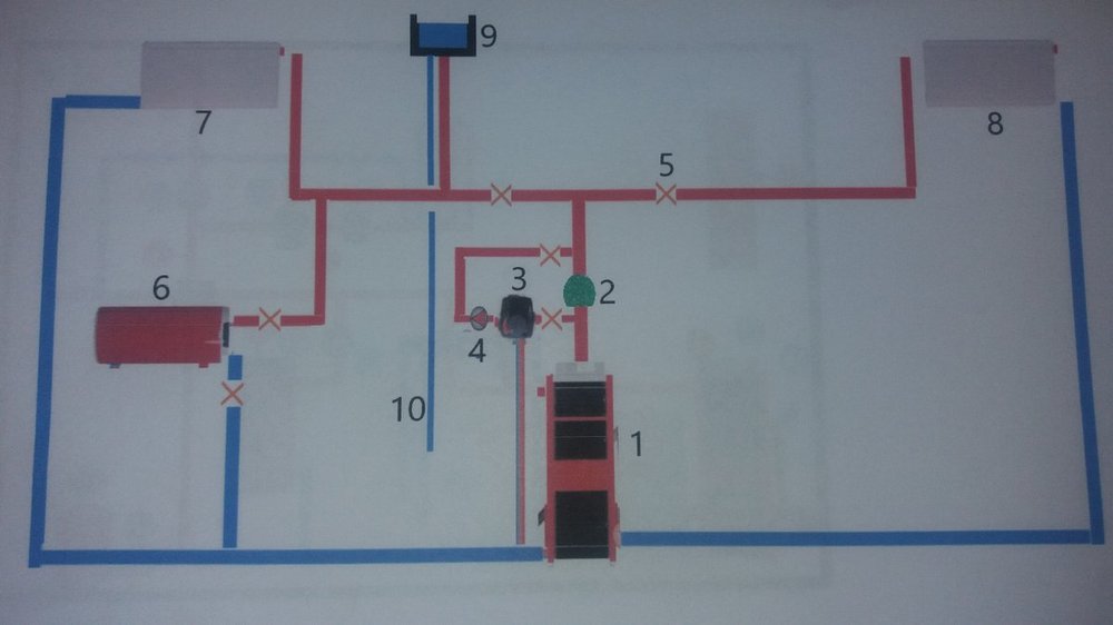

buska3 dziękuję za ciekawą propozycję jak można przerobić moją instalację jednak tak jak pisałem zamiast robić przeróbki włączę pompkę na 2 bieg i będę regulował przepływy zaworami jak to robię od lat, na wiosnę prawdopodobnie zaczynam zrywać deski z pokoi i na ich miejsce wleci podłogówka i wylewki także najpóźniej za 2 sezony uruchomię nowe CO jeszcze nie wiem na jakim piecu ale decyzja o zmianie jest podjęta. Grzejniki w domu to w większości stare żeliwo z wielkimi średnicami rur także założenie samych termostatów wymagałoby przeróbki każdego z grzejników i dodatkowe koszta Obecnie rozważam wyłącznie podłączenie tego bojlera jako CWU i posiadanie większej ilości ciepłej wody co w połączeniu z oczyszczalnią ścieków którą montuję za miesiąc pozwoli na zimowe kąpiele bez większego oszczędzania wody, i po to chciałbym ten duży bojler Nie mogę się tylko dowiedzieć jak powinienem zabezpieczyć taki bojler przed wzrostem ciśnienia i czy można to zrobić inaczej niż wstawiać naczynie przeponowe

Buska3 zgadzam się, ze bezpieczeństwo jest najważniejsze ale tak jak pisałem nie chcę rwać i kuć instalacji bo za około 2 lata będę robił podłogówkę a ta instalacja cała pójdzie na złom, nie chcę niepotrzebnie wydawać teraz pieniędzy, obecny układ pracuje nieprzerwanie od około 25 lat i nigdy nie było problemów z gotowaniem się pieca, zapowietrzaniem itp Obecnie tak jak piszesz staram się ustawiać przepływy regulując zaworami tylko pompę mam ustawioną na 1 z 3 biegów, myślę, że ustawienie jej na 2 powinno wnieść coś do sprawności obiegów Jeśli chciałbym zamontować owy bojler do CWU bez zmian w instalacji to konieczne będzie naczynie przeponowe czy wystarczy ten mały zaworek np 6bar. Czytam to forum i jedni piszą że konieczny a inni, że nie bo ciśnienie może cofnąć się do sieci i przez to się wyrówna Co można zrobić aby po wygaśnięciu pieca grawitacyjnie nie wychłodzić bojlera? może jakieś zawór zwrotny ?

Proszę o informację co dokładnie należy zamontować na zasilaniu takiego bojlera zimną wodą aby uchronić się przed wzrostem ciśnienia, obecnie mam tylko taki mały zaworek bezpieczeństwa i kranik

Jest tu kilka rzeczy skopane, np podłączenia naczynia i samego bojlera ale tak jak mówię kotłownia będzie pracowała jeszcze max 2 lata także nie chcę wchodzić w koszta i inwestować w starą kotłownie ale mając ten zbiornik 500l może warto go użyć aby choć trochę ucywilizować np. CWU 1- piec, 2- zawór bezpieczeństwa, 3- zawór mieszający z powrotu, 4- pompka, 5- tak oznaczyłem zawory kulowe którymi mogę regulować przepływ, 6- bojler, 7 i 8 - dwa osobne obiegi grzejnikowe, 9- naczynie wyrównawcze, 10- odpływ z naczynia

Piec założyli poprzedni właściciele ja ocieplilem i dalej ogarniam powoli dom Myślałem nawet o tym buforze ale czytając różne wątki na temat buforów trochę się poddałem z uwagi np. na konieczność powiększenia naczynia wyrównawczego i nie wiem jak się do tego zabrać i gdzie go wpiąć

Cześć Mam pytanie w sprawie sensu montażu bojlera 500 litrowego. Wziąłem się za remont pomieszczenia w którym jest bojler i tak sie składa że mam bojlera 500 litrów pionowy z 2 wężownicami, pozyskałem go za darmo i stąd moje pytanie. Czy jest sens albo czy jest przeciwwskazanie aby go nie montować? rodzina 4 osoby Mam starą kotłownie która będę modernizował ale sytuacja na świecie to opóźniła także nie chcę wchodzić w koszta ale jak już mam ten bojlera to czemu nie. Mam kocioł 25kW! W którym pale miałem i grzeje 110m2 dom stary ale w miarę ocieplony, nastawa około 48 stopni aby w domu bylo ciepło. Obecny bojler 120 litrów grzeje bardzo słabo przy tej nastawie i dodatkowo jest wpięty w jeden z dwóch obiegów grzejnikowych także nie da się doprowadzić do niego cieplejszej wody. Na lato używam ogrzewacza przepływowego trójfazowego który jest akurat fajny. Wracając do bojlera zalałem go wodą i jest prawdopodobieństwo że górna wężownica jest nieszczelna, jeszcze to ustalam. Czy jak odepnę stary bojler i wepnę wto miejsce nowy duży w dodatku w dolna dużą wężownicę to będzie to działać? Boję się że wyssie ciepło z całego pieca a jak wygaśnie piec to i z grzejników i będzie w nim zimna woda
