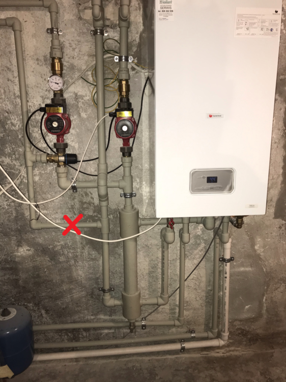

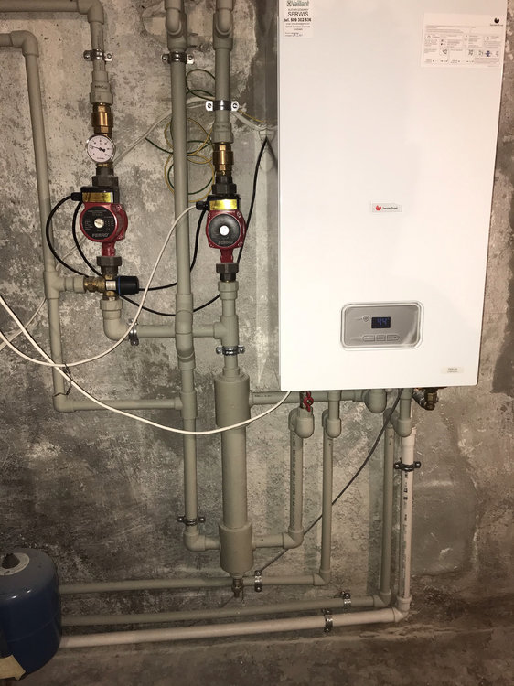

Dziękuję za odpowiedz! Co do nastaw wstępnych przy głowicach instalator już kombinował - coś tam pomogło, ale niewiele. Czy jest sprzęgło hydrauliczne , to już nie wiem niestety. Podrzucam zdjęcie instalacji może to coś pomoże w ustaleniu czy to sprzęgło jest gdzie być powinno.
Widzę że masz pseudo sprzęgło z  rurek PP - to ksu na budę, musisz mieć odpowiedni przepływ przez sprzęgło a u ciebie takowego przepływu nie ma.
Ponadto zaw zwrotny na podłogówce musi być na powrocie a nie na zasilaniu!
Czasem takie objawy (szumy) powstają przy zamianie zasilania grzejnika z powrotem lub zapowietrzeniu instalacji - ale tego to chyba nie masz.
Dają do myślenia Twoje spostrzeżenia. Ja jestem totalnym laikiem, brałem dobrego wykonawcę i na niego się zdałem. Czy to sprzęgło nie ma prawa spełniać swojej funkcji w formie jak mi zrobili?
Ten zawór zwrotny na zasilaniu podłogówki - poważny grzech w sztuce?
Odpowietrzanie raczej odpada bo robiłem już wszystko , zmieniałem moc pompy i najwyższy punkt wielokrotnie chciałem odpowietrzyć.
Sprzęgło powinno być odpowiedniej mocy(objętości) a biorąc pod uwagę grubość ścianki PP to tam nie ma pewnie poj 1L nawet. Dodatkowo źle podłączone zasilanie po stronie odbioru - powinno być tak jak na powrocie przelotowo a nie od góry sprzęgła. Od góry powinien być odpowietrznik.
ZZ na powrocie podłogówki we wskazanym miejscu żeby zawór 3d pobierał zimną wodę do podmieszania z powrotu podłogówki a nie ze sprzęgła

Dzięki za odpowiedz! Teraz wręcz muszę zadać pytanie: czy to co wymieniłeś, są to poważne błędy , które mogą się zemścić na mnie w przyszłości? Nie ukrywam, ze zaufałem wykonawcy w 100% - mając zero pojęcia o hydro i gazie wziąłem według opinii u mnie w mieście na prawdę porządnego wykonawcę. Jeżeli są poważne błędy, to czy jestem w stanie podeprzeć się jakimś argumentem - branżowa wiedza podręcznikowa - aby zaproponować ewentualne poprawki?
Poważne błędy to wymiana choćby pomp czy czyszczenie 3D w razie czego - brak zaworów odcinających , a zawór zwrotny podłogówki w tym miejscu to opory dla pompy
Dwa pytania zatem:
- czy ZZ na zasilaniu pętli pietro - prawa pomp( 4 kaloryfery 8m2 podłogówki na rtl) jest ok? Czy tez przeszkadza ?
- plus przychodzi mi do głowy pomysł, ze skoro w sprzęgle brakuje odpowietrzacza bo powinien być na gorze, a tam wyszli z zasilaniem a powinni skręcić w lewo ( jak zrozumiałem ) może to tez powoduje zapowietrzenie układu i szum w grzejnikach ?
Jest OK
Grzejniki to się indywidualnie odpowietrza na samych grzejnikach,
Odpowietrznik na sprzęgle musi być, inaczej jest groźba zapowietrzenia podłogówki.

Panowie! A co do tego „sprzęgła” ono ma prawo poprawnie działać? Czy jest to prowizorka i do tego źle zrobiona?
