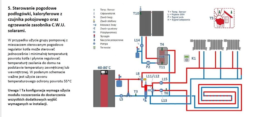

Masz tylko podłogówkę ? Czy grzejniki też? Jaka całkowita powierzchnia grzania?
Pomoc w doborze automatyki do sterowania podłogówką
sambor odpowiedział(a) na kazik693 temat w Instalacje CO i CWU
W tym przypadku mamy rozdzielenie obiegów, gdyż pompa w rozdzielaczu OP jest pompą mieszającą i pracuje tylko w obiegu tego konkretnego mieszacza. W przypadku dodania sprzęgła do tego układu potrzebna by była następna pompa do obsługi grzejników i podania wody na rozdzielacz OP. Jeżeli byłaby to pompa z zaw 3-D , to wtedy potrzebne jest rozdzielenie pomp sprzęgłem, gdyż mogą one na siebie oddziaływać -
Ja bym dał na zasilaniu.

Bufor Na Grawitacji A Ochrona Powrotu
sambor odpowiedział(a) na marcin16k temat w Instalacje CO i CWU
To co narysowałeś nie będzie działać -
To kup osobno kocioł , osobno zasobnik i w 2-3 dni powinien być. Choć jak patrzę to w moich hurtowniach brak Goldów 25kW, pewnie będzie w górę cena
To nie przejdzie- jak ma być grawitacja to średnice na obiegu powinny być jak największe. -
Do czego ma być ten termostat zanurzeniowy w bojlerze? Tu chyba o czujnik temp CW idzie, ale warto to poprawić. Brak naczynia przeponowego ZW , zaw zwrotnego i zaw bezpieczeństwa na zasilaniu bojlera Napełnianie instalacji CO nie może być na "sztywno", tam dodatkowo brak zaw zwrotnego
Zasilanie z kotła i zasilanie instalacji kolejność podłączenia prawidłowa, ale na dole ja rodzę odwrotnie - powrót na samym dole a wyjście na kocioł wyżej. -
Kombinujesz jak koń pod górę - nie prościej byłoby dodać do pompy od obiegu bufor- kocioł UPS-a ? Wtedy ładowanie jest szybsze i skuteczniejsze. -
Widzę że kolega wytłumaczył co z ochroną powrotu. Ale ładowanie bufora tylko do 80C to marnotrawstwo, ja w układzie zamkniętym ładuję do 100-105C. -
