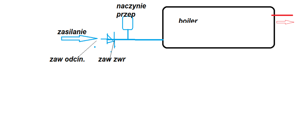

  1. Trzeba odpowietrzyć pompę - jak to zrobić - patrz instrukcja Jak pompa jest OK to może instalacja jest zapowietrzona, często niewłaściwa lokalizacja zaw zwrotnego blokuje odpowietrzenie pompy i instalacji wokół niej - wtedy tylko rozkręcanie na śrubunku pompy pomaga
  2. Można tak zrobić jak piszesz, tylko nie wiadomo co tańsze i prostsze. Wg mnie zaw 3-D może być tańszy,
  3. Jaką rolę miałby pełnić ten zaw 3-D w nowej instalacji? Podejrzewam że przełączającą odbiory - CW/CO, do tego celu "przerobiony" zaw 4-D się nie nadaje.
  4. Nie ma przeciwwskazań do takiego podłączenia.
  5. Ja takich głowic nie stosuję, więc ci nie polecę konkretów, ale rynek jest spory.
  6. Facet zaczynasz marudzić - grzeje to dobrze!, rura z odpowietrznikiem nie będzie grzała, najwyżej może być chwilowo ciepła. Najwyższy punkt instalacji to odpowietrznik na tej rurze, naczynie trzeba nabić wstępnie do 1-1,1 bara. Przy instalacji 200l może być za małe.
  7. Jak się wyłączył kocioł to było za gorąco w pomieszczeniu - musisz się zdecydować który termostat będzie ważniejszy - obecnie masz taki układ że wszystkie pętle grzeją a kocioł wyłącza temp pomieszczenia - czyli jakby za dużo ciepła. Jak wstawisz siłowniki to one muszą być sterowane temp z pomieszczeń w których jest podłogówka - czyli następne termostaty. I prawidłowo, temp podłogi nie powinna przekraczać 30-32C, a jak termostat wyłączył kocioł to "wina" niewłaściwych nastaw, trzeba było zmniejszyć temp wody w podłodze i prędkość pompy na rozdzielaczu. Ponadto do prób trzeba temp poniżej zera, a nie takich jak teraz.
  8. Przy grzaniu przepływowym kocioł pracuje na max mocy, można tylko obniżyć temp zadaną CW i pilnować dzieci, szczególnie te mniejsze.
  9. To pewnie model kotła dwufukcyjny, jak tak to mało co pomoże.
  10. I chcesz mieć efekt grzania podłogówką po 1/2h? Zapomnij- na to trzeba pół dnia! Pisałem ci że pompa od podłogi powinna chodzić non stop Jakie pokrycie podłogi jest w tym pokoju?
  11. Witam Można zrobić sterowanie na termostatach ON/OFF, ale jak kocioł będzie grzał dół to będzie też grzał górę. Najlepiej byłoby wyregulować głowicami termostatycznymi na grzejnikach.
  12. Potrzeba ci zaw 3-D o Kvs 6-10, pompa o wydajności ok 2m3 przy podnoszeniu ok 2,5 słupa wody. Powinno wyjść wszystko w 1", pompa np wilo pico 25/1-6, zawór ESBE 3-D VRG-131 25-6,3 nr kat 11601000 lub VRG -131 25-10 nr kat 11601100 Oczywiście do zaw 3-D siłownik ARA 661/230V o czasie otwarcia 120s nr kat 12101300 Lub odpowiedniki innych firm np afriso.
  13. Nie wiemy ile grzejników masz zasilanych z tego 3-D? Jaka jest ( ma być) moc grzewcza tej instalacji?
  14. Tak, ale ciśnienie wtedy nie da ci przepływu przez rury! To taki pic na wodę, inne kotły mają przepływy 2-3x większe. Masz poniżej charakterystykę pompy w kotle i co widzisz? Te 800l to jakby grawitacja pracowała. Możesz ten kocioł brać, ale będzie trzeba sprzęgło i dod pompę lub kogoś, kto policzy, a następnie wykona podłogówkę aby miała opory hydrauliczne rzędu 1,5m słupa wody.
  15. Moc minimalna OK, pompa raczej słaba podnosi do 2-2,5m , a wtedy trzeba naprawdę mocno się przyłożyć do wykonania podłogówki - policzyć spadki, dobrać rury itd.
  16. Aby była ochrona powrotu to trzeba trochę mocniej gonić wodę, więc bypass nie może być przymknięty zbyt mocno, on ma tylko równoważyć ciśnienie w obu gałęziach. Dużo lepszym rozwiązaniem jest osobna pompa przewałowa, cenowo wykonanie jest podobnie i zużycie energii el też będzie na podobnym poziomie.
