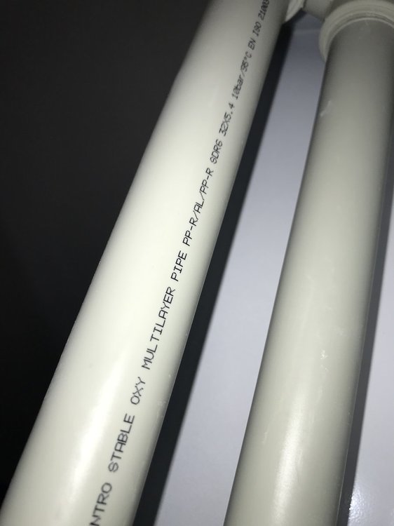

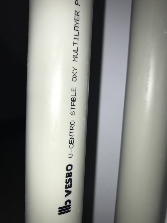

  9. Rozumiem. Na tym mi zależy, żeby było prosto i ekonomicznie bez zbędnych bajerów. Rozdzielacz parter: Odległość od kotła 3m rurki PP32, 13 obwodów (w tym 3 obwody z rozstawem co 20cm, 10 obwodów z rozstawem po 15cm) Rozdzielacz piętro: Odległość od kotła 4,5m rurki PP32, 13 obwodów (13 obwodów z rozstawem po 15cm).
  10. Dlatego pytam tutaj aby porobić co jeszcze mogę na tym etapie. Rozstaw rurek jest co 15cm, a garaż i kotłownia co 20cm. Poprawiłem w poście później, tego pierwszego postu nie mogę już edytować. Jeżeli chodzi o zasilanie to są pociągnięte osobne rury do rozdzielaczy. Nie wychodzą one z jednej. Czyli nie ma szans że na tej PP32 pociągnie 13 pętli? Pętle porobione max 80m. Zapomniałem jeszcze dodać że będzie zamontowany zmiękczacz do wody, jeżeli to ma jakieś znaczenie. Poradźcie jeszcze w sprawie zasobnika. Czytałem kilka tematów tutaj na forum i z tego co zauważyłem, że generalnie polecane są z nierdzewki np. Termica. Tylko czy nie będzie problemu z nim przy zmiękczonej wodzie? Ktoś tam coś napisał że do zmiękczonej nie za bardzo. Wtedy ewentualnie chyba postawię na Biawar? Czy jest coś lepszego w tej cenie?

  13. Średnica rurek zasilających rozdzielacze to jednak fi32. Długość do rozdzielacza na parterze 3m, a do tego na piętrze 4,5m. W garażu i kotłowni rurki jednak co 20cm a w reszcie pomieszczeń co 15cm - dopytałem hydraulika. Od jakiegoś czasu nic się nie działo na budowie dlatego pozapominałem co i jak.
  14. Dzwoniłem przed chwilą do hydraulika i z tego co pamięta to jest po 13 pętli na rozdzielaczu i rura fi25. Jeszcze sprawdzę dokładnie jak wrócę z roboty i zmierzę ich długość. Ale raczej będą krótkie, bo jeden rozdzielacz jest praktycznie obok pieca a drugi nad kotłownią, więc też krótka droga. Zasilanie jest osobno do rozdzielacza na dole jak i na górze. PS. W razie czego jaki kabel muszę położyć w ścianie do czujnika pogodowego? I najlepiej na której ścianie go umiejscowić? Może być zachodnia lub południowa? On jest podłączany bezpośrednio do kotła?
