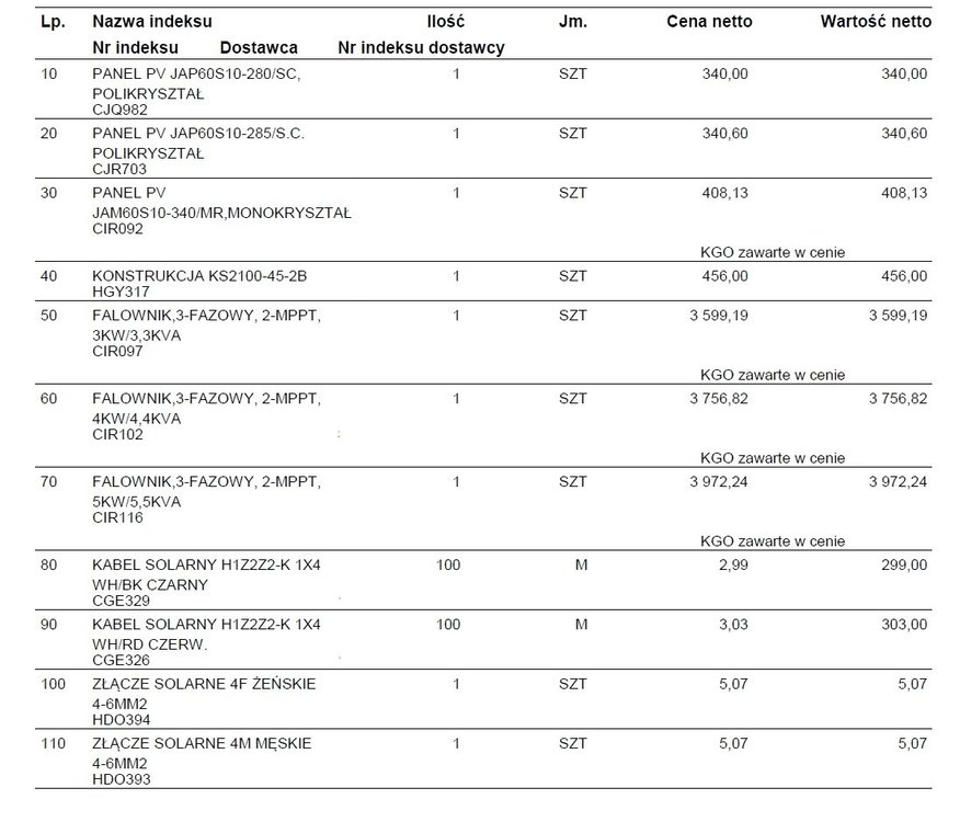

  18. Przypominam Kolegom i Koleżankom też, że zgodnie z Artykułem 29 Prawa budowlanego , podpunkt 16 po 19.09.2020 konieczne będzie potwierdzenie przez rzeczoznawcę w formie uzgodnienia, że spełnione są wymagania ochrony przeciwpożarowej nowoprojektowanej instalacji fotowoltaicznej, gdy łączna moc modułów będzie większa niż 6,5kWp. Innymi słowy, projekt techniczny takiej instalacji będzie wymagał obowiązkowego uzgodnienia pod względem zgodności z wymaganiami ochrony przeciwpożarowej z uwagi na Art. 29 ust. 2. 6kt. 16. (Dz. U. 2020 poz. 1333).
